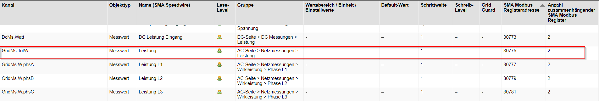

      @pepsi1183 sagte in Modbus Register für SMA:
      30775
      ist doch die AC Leistung.....
      ich glaube nicht das SMA an den Registern was macht.. zumindest die bestehenden werde die nicht ändern

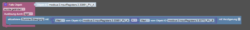

          @Pepsi1183 ich habe ein Skript geschrieben wo ich die Register 30961 und 30773 zusammen rechne.
          Ich habe 2 Stränge auf dem Dach. So passt das dann.

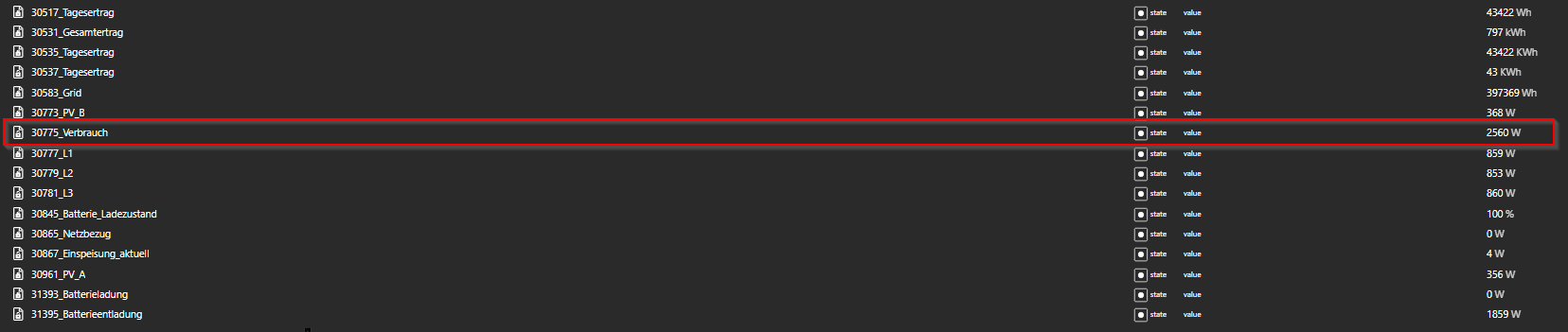

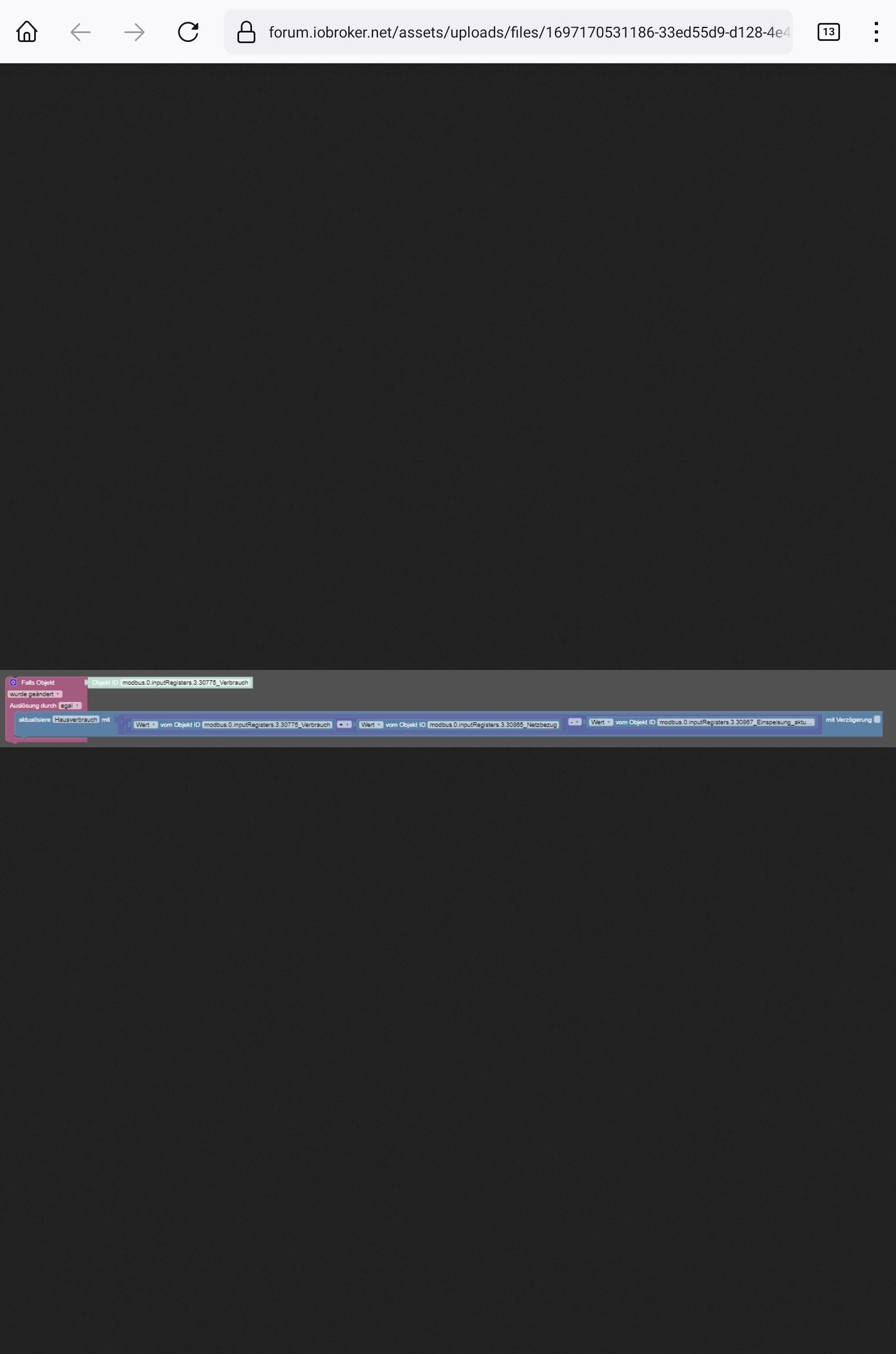

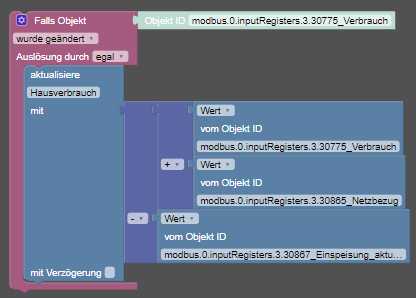

                Ich habe mir den Hausverbrauch wie folgt berechnet:
                Das hat immer gepasst.
                Seit ein paar Tagen stimmt das aber nicht mehr, wurde wieder was geändert?
                Wenn keine PV Erzeugung da ist, sprich nur aus dem Netz gezogen wird, stand bei 30775 auch nur der aktuelle Netzbezug.
                Wir haben jetzt 6 Uhr und der Eintrag zeigt immer 0W an.
                Ich habe das leider tagsüber noch nicht genau beobachtet aber ich gehe davon aus das es dann auch nicht richtig ist.
                Zumindest ändert sich dann meine Berechnung.
                  Homoran Global Moderator Administrators @chuck2941 last edited by
                  @chuck2941 sagte in Modbus Register für SMA:
                  stell mal die Operanden auf externe Eingänge (rechte Maustaste)
                  dann wird es übersichtlicher und drr Screenshot vielleicht auch mobil lesbar
                  • C
                    Oh, sorry.
                      @chuck2941 Danke!
                      wenn du jetzt noch sagst was Verbrauch in der Rechnung bedeutet, kann ich den Rechenweg auch nachvollziehen.
                      Netzbezug und Einspeisung sind tatsächlich 2 verschiedene DPs?
                      • C
                        Ich habe den Datenpunkt "Hausverbrauch" angelegt.
                        Den Modbus Register 30775 habe ich Verbrauch genannt, bei dem ist ja anscheinend nie klar wofür er wirklich steht.
                        Tagsüber hat das meistens gepasst aber sobald der Bezug aus dem Netz dazu kam war es vorbei.
                        Deswegen habe ich dann gesagt:
                        Sobald sich 30775 ändert soll er diesen plus den montanen Netzbezug rechnen und minus die Einspeisung vom Dach ins Netz.
                        Das hat dann immer gepasst ob Tag oder Nacht.
                        Seit ein paar Tagen halt dann nicht mehr.
                        Wenn ich mir die Daten jetzt gerade anschaue, passt es.
                        Aus dem Netz wird gerade nichts gezogen, nur Batterie und Dach.

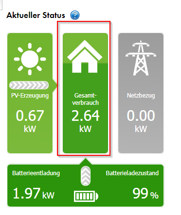

                            • C
                              Irgendetwas hat sich an dem Register 30775 geändert.
                              Mein Skript rechnet was anderes aus wie der Registereintrag 30775 alleine.
                              Beide weichen knapp am jetzigen Verbrauch, lt. Wechselrichter, ab.

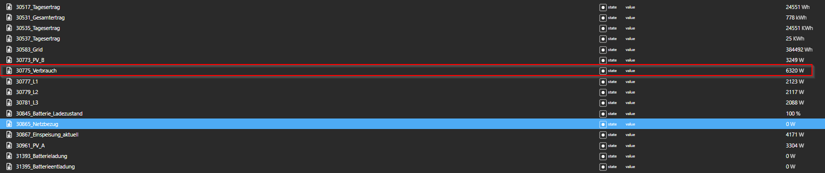

                                          • C
                                            Ich bin gerade mein Wagen am Laden, dadurch wird auch die Batterie aus dem Netz geladen damit sie auf 5% bleibt.
                                            Im Moment gehen vom Netz 1140 W in die Batterie.
                                            Der Registereintrag 30775 zeigt diese 1140W als -1140W an.
                                            Mein Skript aber zeigt den tatsächlichen Hausverbrauch an da sich der Wert 30775 immer wieder etwas ändert.
                                            10 min später: Batterie ist auf 6% und wird gerade nicht geladen, der Eintrag 30775 zeigt jetzt dauerhaft 0W an
                                            und somit ändert sich mein Datenpunkt vom Skript nicht mehr und der Hausverbrauch wird nicht mehr richtig angezeigt.
                                            Alles sehr komisch.
