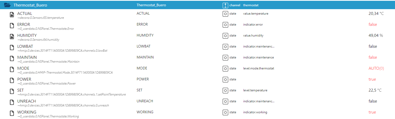

            Die aktuelle Raum-Temperatur findest du unter:
            0_userdata.0.NSPanel.1.Sensor.ANALOG.Temperature
            Hast du schon eine Thermostatseite angelegt über den Alias Thermostat? Dann zeige kurz einen Blick auf den Alias...
            Nur so zur Info... so sieht bei mir ein Thermostat-Alias aus...
            und der interne Temperatursensor (DP siehe oben) müsste unter ACTUAL eingetragen werden

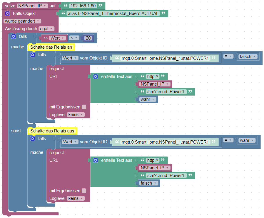

              Das wäre die Lösung... Musst natürlich kurz die Daten an deinen Alias anpassen und die IP von deinem NSPanel...
              Der Blockly-Code ist im Spoiler:

              Kam mir zwar irgendwie wie ein Monolog vor (kann mich ja auch irren). Aber wäre nett, wenn du nochmal eine Antwort hinterlässt... Ist zumindest mal alles für deine Steuerung da...
