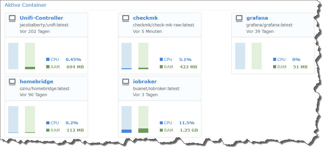

                      Der Container mit dem ioBroker krallt sich halt soviel RAM wie er gerade braucht.
                      Neben dem ioB laufen noch Homebridge, Grafana, Unifi-Controller und CheckMK in Containern.
