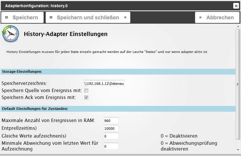

      Hallo zusammen, ich versuche jetzt schon seit über einer Stunde den History Adapter dazu überreden seine Daten auf meinem Qnap NAS zu speichern, leider ohne Erfolg.
      Wie muss in der Angabe Speicherverzeichnis die Adresse aufgebaut sein.
      über meinen Explorer komme ich über \MEDIASERVER\Datenaufzeichnung in das Verzeichnis
      Gruß Christian

        Du brauchst den lokalen Pfad auf dem QNAP (Linux) System. Ich kenne jketzt QNapnicht und daher kann ich Dir den nicht sagen. Aber das sollte man ggf bei den Infos zu dem verzeichnis sehen können (?)

          Du brauchst den lokalen Pfad auf dem QNAP (Linux) System. Ich kenne jketzt QNapnicht und daher kann ich Dir den nicht sagen. Aber das sollte man ggf bei den Infos zu dem verzeichnis sehen können (?) `
          Und genau da hapert es gerade. Im Internet Explorer komme ich über die Adresse \MEDIASERVER\Datenaufzeichnung auf das Verzeichnis, IoBroker meckert da aber.

            Aaaaaah jetzt verstehe ich.
            Du hast iobroker unter windows laufen und möchtest als history-Datenverzeichnis eine QNAP-Freigabe nutzen ?! Dann musst DU die Freigabe lokal auf dem WIndowsrechner Mounten, dann z.B. als Laufwerk x:\ und dann gibst Du das in iobroker an. So sollte es tun

              Äh Ne ich habe IoBroker auf nem Raspi laufen und möchte die Datenaufzeichnung auf dem Qnap laufen lassen, da die SD Karte ja ein häufiges beschreiben nicht so mag.

                Mir gehts nur darum was ich genau hier eintragen muss?

                  Ja schon klar. Netzwerkadressen gehen da nicht. Mounte es lokal als "Drive" und dann nutze das

                    Danke,
                    habs mit dieser Anleitung nun gemountet und es funktioniert auch 😄

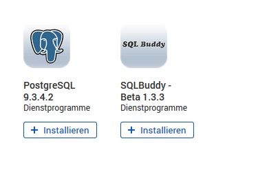

                        Als Alternative könntest du auch sql auf qnap setzen und Daten in sql Datenbank aufzeichnen.
                        Erspart dir das mounten und performed über längere Zeit besser

                          Muss ich mir wohl mal anschauen, welcher von den beiden wäre das denn ?

                            Muss ich mir wohl mal anschauen, welcher von den beiden wäre das denn ? `
                            PostgreSQL, der andere ist nur ein viewer, dan configurieren.
                            Dazu in iobroker den SQL adapter, auf postreSQL einstellen und daten vom QNAP eingeben.

                              Alles klar, dann werde ich das mal probieren.
