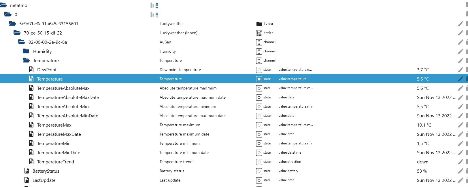

      Hier mal ein Ausschnitt aus dem Objekt netatmo

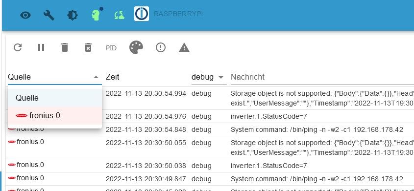

          Ich kann leider nichts finden. Unter Quelle wird mir bei debug nur fronius angeboten.
          Hier mal ein Bild dazu
            Thomas Braun Most Active @Tombir last edited by
            @tombir
            iobroker logs --watch | uniq
            Und dann den Adapter mal neustarten.

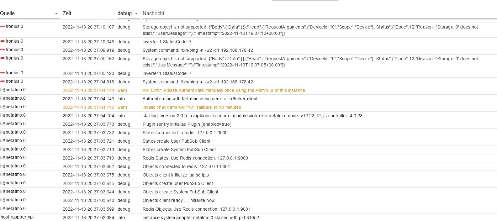

              Jetzt habe ich einige Meldungen:
              Wenn ich das richtig lese, stimmt etwas mit der Authentifikation nicht, aber was?
                @tombir sagte in Netatmo Adapter aktualisiert Daten nicht mehr nach Update:
                Du kannst das lesen? Ich nicht.
                Text als Text in CodeTags einbetten.
                  Tombir @Thomas Braun last edited by
                  @thomas-braun said in Netatmo Adapter aktualisiert Daten nicht mehr nach Update:
                  Na ja, wenn ich auf das Bild klicke, wird es groß und eigentlich ganz gut zu lesen.
                  Ich kann das aber auch noch mal als Code ausgeben

                    Thomas Braun Most Active @Tombir last edited by Thomas Braun
                    Du weißt also mit welchem Gerät ich den Thread lese?
                    Auf meinem Handy geht das nämlich nicht...
                    Und zitieren kann man ein Bild auch nicht.
                    Und warum nimmst du nicht den Text aus der Konsole?
                    Der ist nämlich chronologisch richtig.
                    node: v12.22.12
                    Bring das zuerst mal auf node16.
