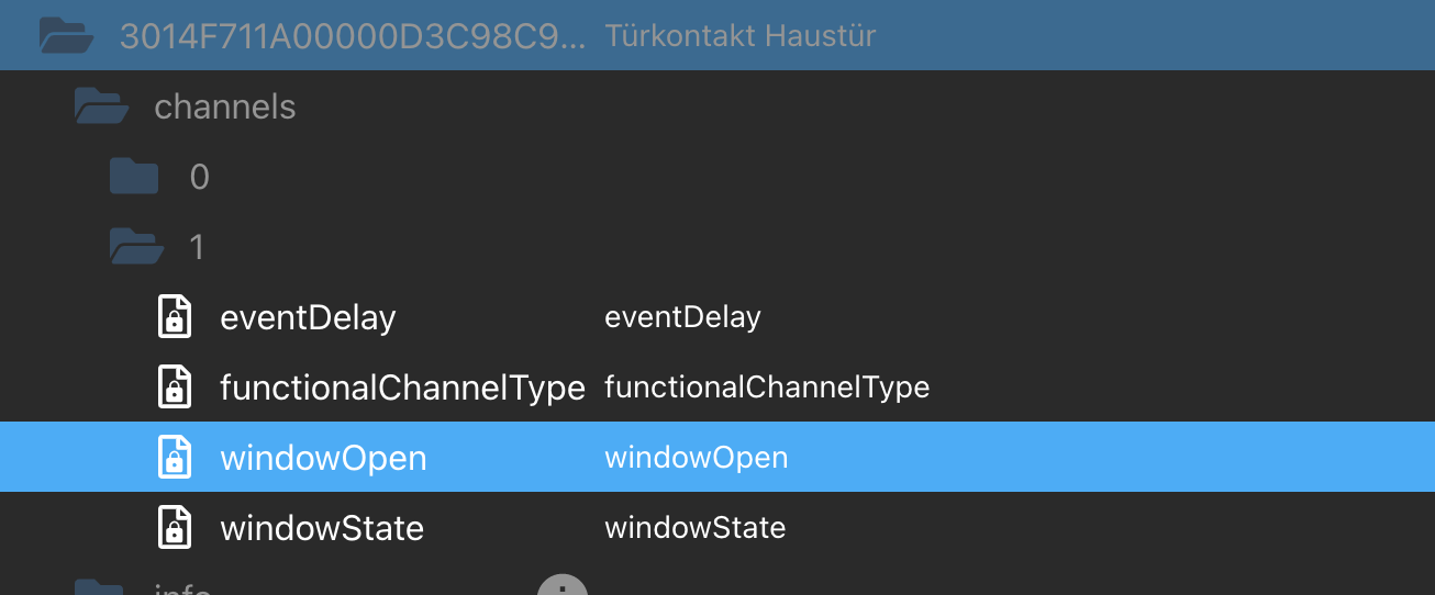

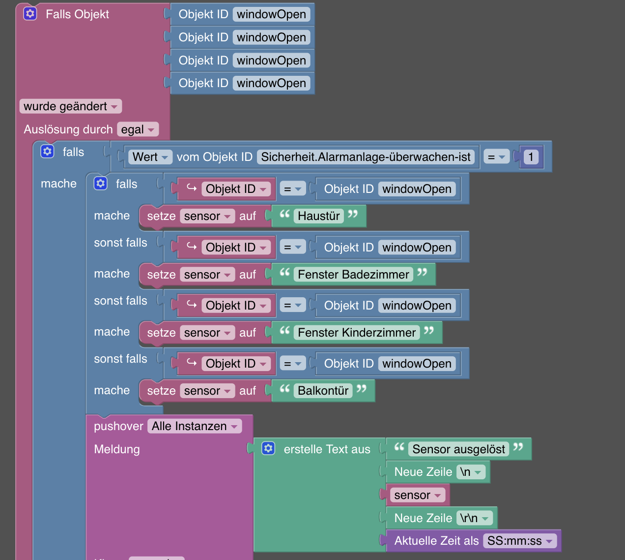

      Hey Leute ... ich habe hier ein Blockly, welches mir zu aufwendig erscheint.
      Im Rahmen meiner Alarmanlage lasse ich mich informieren wenn ein Fenster/Türkontakt ausgelöst hat wenn die Alarmanlage scharf gestellt ist.
      Ich ermittele recht aufwendig welcher der Sensoren der Auslöser war (Bild 1), ich meine mal gesehen zu haben das man auch den Namen der übergeordneten Geräts ermitteln kann, finde es aber nicht mehr wieder. Ich hoffe ich hab mich halbwegs ausgedrückt. Auf Bild 2 den Namen des Überordners welches den Trigger ausgelöst hat würde ich gern ermitteln, also "Türkontakt Haustür" in diesem Beispiel.
      Es gibst doch ne in Formel für oder sowas ...

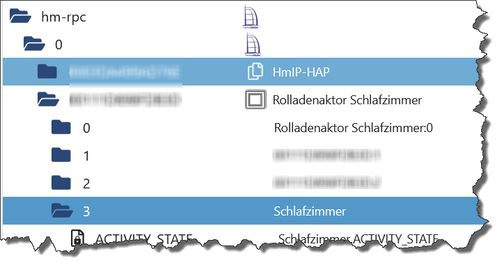

              paul53 @Cinimod last edited by
              @cinimod sagte: liefert aber nicht das gewünschte Ergebnis :
              Das funktioniert beim HmIP-Adapter nicht, da noch die Ordnerebene "channels" zwischen Device und Channel ist.

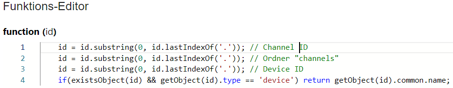

                    function deviceName(id) { // Datenpunkt-ID
                        id = id.substring(0, id.lastIndexOf('.'));
                        if(existsObject(id) && getObject(id).type == 'device') return getObject(id).common.name;

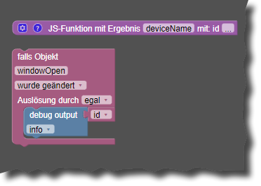

                    Weiß nicht ob das richtig ist ... oder richtig eingebunden ... liefert aber auch nicht das gewünschte Ergebnis:
                    javascript.0
                    2022-11-14 08:32:40.500	info	script.js.common.Alarmanlage.Alarmanlage_Sensoren2: undefined
                    javascript.0
                    2022-11-14 08:32:37.761	info	script.js.common.Alarmanlage.Alarmanlage_Sensoren2: undefined
                    • Codierknecht
                      Codierknecht Developer Most Active @Cinimod last edited by Codierknecht
                      @cinimod
                      Du erwartest in der Funktion "deviceName" einen Parameter "id".
                      Der wird aber im Blockly nicht übergegeben.
                      Außerdem heißt die aufgerufene Funktion die ich da sehe "deviceName". Im Blockly wird aber eine Funktion "read_out_device" aufgerufen.
                      Und Du benötigst ein Funktion, die auch ein Ergebnis zurückliefert.
                      Und zum guten Schluss: Die ID des übergeordneten Gerätes kann man vermutlich auch besser (RegEx?) aus der kompletten ID extrahieren. Damit stehe ich aber auch noch auf Kriegsfuß - vielleicht kann @paul53 da einspringen 😉

                              Nimm doch erstmal den Code den Du in Deiner Funktion "deviceName" drin hattest.
                              So allein vom Lesen müsste die doch schon ein Ergebnis bringen. Ob's das richtige Ergebnis ist, kann ich nicht beurteilen.
                              Zur Not mal Holzhammer-Debugging: Hinter jede Anweisung den aktuellen Wert ins Log schreiben 😉

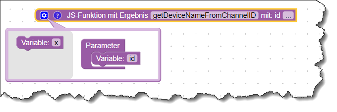

                                paul53 @Cinimod last edited by paul53
                                @cinimod sagte: Kannst du es mir vielleicht etwas näher bringen ?
                                In die Funktion gehört nur der innere Teil, die Funktionsdeklaration bildet Blockly:
                                Es muss der Funktionsparameter id an die Funktion übergeben werden:
                                An die Funktion muss bei Aufruf die Datenpunkt-ID übergeben werden.

                                    • Cinimod
                                      Cinimod Most Active @paul53 last edited by Cinimod
                                      und die Variable "id" beinhaltete dann das Ergebnis ?
                                      Ach so ne das geht ja nicht, weiß er ja garnicht woraus er das nehmen soll ...
                                      dann so ?

                                            Wenn's dann funktioniert, könnte man die Funktion noch etwas verschlanken:
                                            id = id.split('.',3).join('.'); // die ersten 3 Teil-Strings
                                            if(existsObject(id) && getObject(id).type == 'device') return getObject(id).common.name; // Name aus DP lesen
                                            Da wird das Pferd von der anderen Seite aufgezäumt und man spart sich 2 Durchläufe 😉
