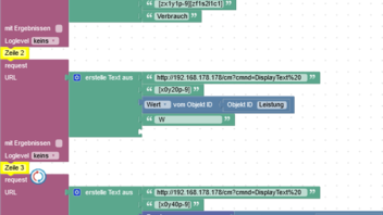

                            ich habe im Prinzip genau das Realisiert.
                            Tasmota auf dem ESP geschrieben, Mqtt aktiviert, ein Datenpunkt mit DisplayText angelegt und schon kann ich alle möglichen daten über ein Blockly zum Display Kodiert schicken
                            DisplayText [zs1l4c5] 1.246 W[s1l3c5] I 13.3 C[s1l5c5] O 35.3 C
                            Mir hat der Link unten Mega geholfen, wenn man es einmal verstanden hat eigentlich ganz einfach.

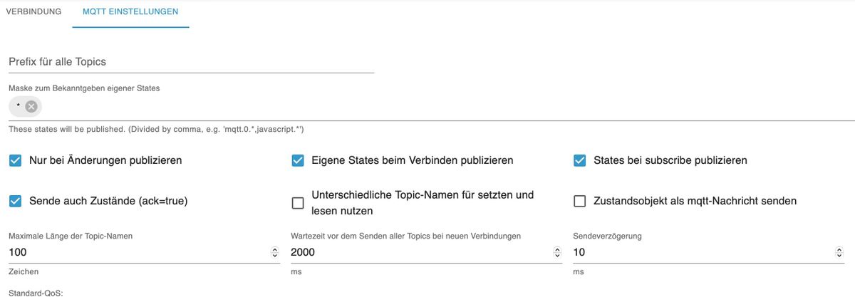

                                bastler @bastler last edited by
                                Problem gelöst, das Display funktioniert und aktualisiert die Daten werden übermittelt. Ging ganz einfach, es fehlte nur ein Haken im MQTT Adapter das auch Zustände gesendet werden.

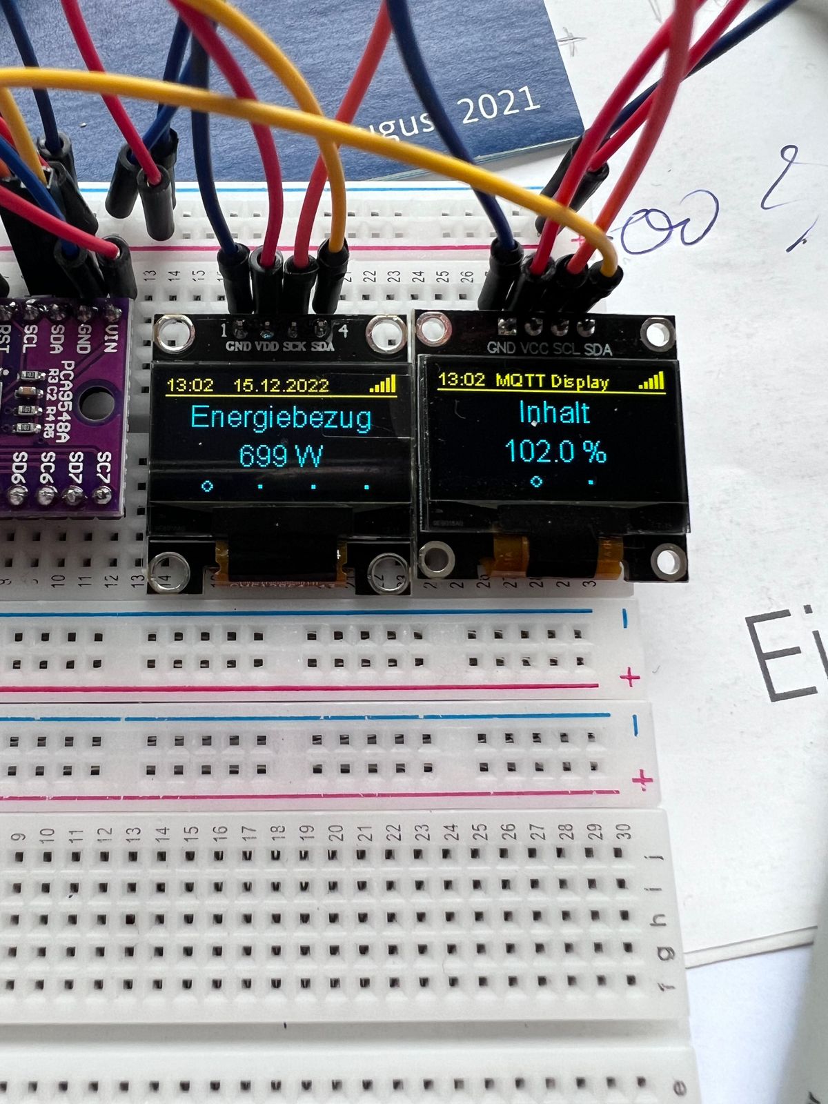

                                    @bananajoe Moin, theoretisch gehen wohl alle, ich möchte aber nur ein paar haben. Ich lese Daten vom Powerfox sowie Modbus Adapter aus und vom MQTT Adapter Füllstand und Temperatur der Zisterne. Aktuell habe ich sogar 2 Display über einen Multiplexer laufen.

                                          @bastler sagte in Darstellung eines Wertes auf einem ESP8266 mit Display:
                                          .... wo ich hier gerade Multiplexer lese, guckst Du: ioBroker Multi-OLEDs

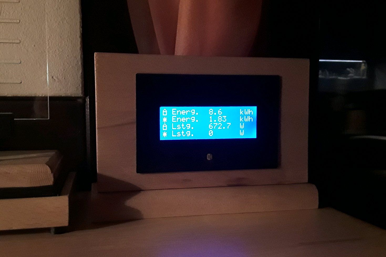

                                            @bananajoe Genau das ist auch noch in Planung, Tablett bei Amazon für 59€ bekommen. Das OLED Display ist aber eben ein kleines Teil, was sich gut egal wo im Haus die PV Status infos darstellt.
                                            Noch eine ähnliche Idee, hier aber mit LCD-Anzeige:
                                            Schaltplan:
                                            Man kann anstelle der NodeMCU auch einen WEMOS D1 Mini verwenden, NodeMCU hatte ich halt hier noch rumliegen.
                                            (den Teil mit dem 555-Timer kann man auch weglassen, dient bei mir nur zur Helligkeitssteuerung)
                                            Arduino-Sketch:
                                            Energie-Anzeige-MQTT_iobroker.zip
                                            B 2 Replies Last reply Reply Quote 0
