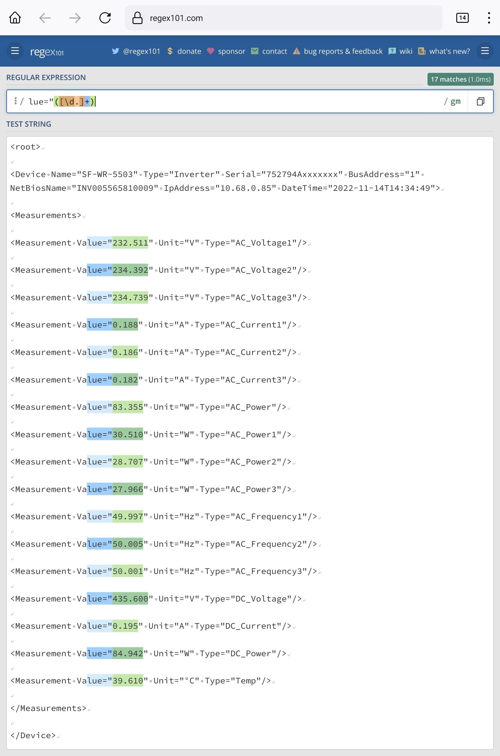

        Homoran Global Moderator Administrators @australien last edited by Homoran
        @australien geht bestimmt einfacher mit einem Skript.
        Ich würde das versuchen mit dem Parser Adapter auszulesen, auch wenn es dafür sehr unglücklich aufgebaut ist.
        Der erste Wert käme mit lue="([\d.]+)[^a]+age1
        die anderen gehen ähnlich.
        Warte nochmal, mir fällt gerade etwas ein!
        Edit:
        jepp! mit lue="([\d.]+) bekommst du jeden Wert, du musst nur die NUM für deine gewünschten Werte anpassen

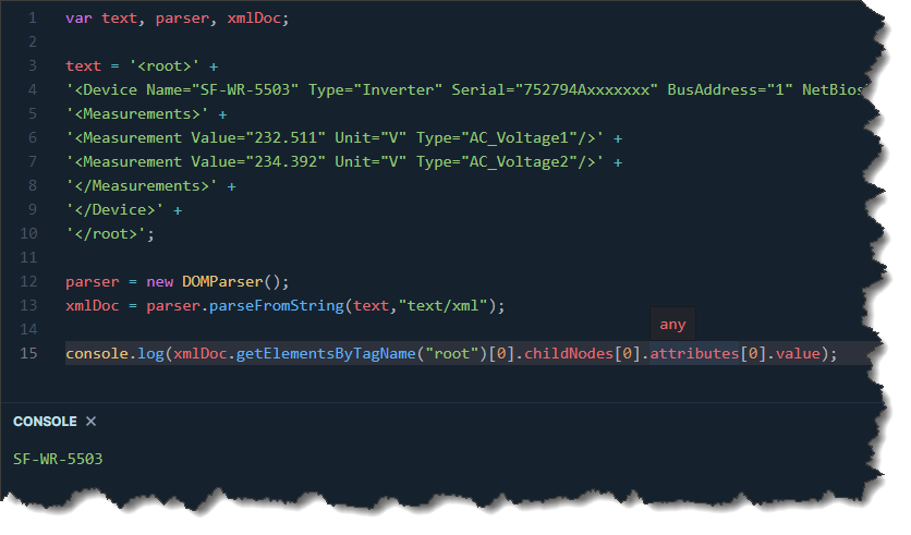

          Codierknecht Developer Most Active @australien last edited by
          @australien
          In Plain-JavaScript mit dem DOMParser.
          Ich weiß aber leider nicht, wie der in den ioBroker eingebunden werden muss - falls das überhaupt geht.

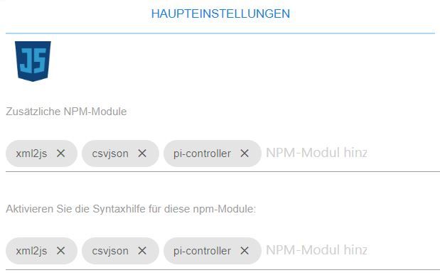

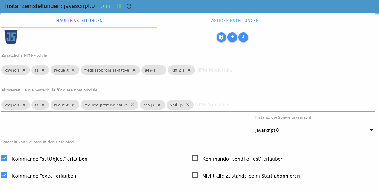

            paul53 @australien last edited by
            @australien sagte in Datenpunkt aus xml:
            xml2js gelesen, aber wo trag ich das ein
            In der JS-Instanz-Konfiguration eintragen:

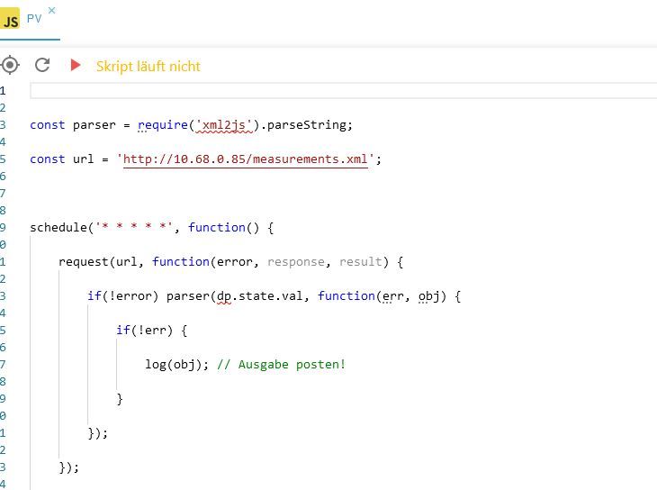

                paul53 @australien last edited by paul53
                @australien
                Versuche es erst einmal so:
                const parser = require('xml2js').parseString;
                const url = 'http://10.68.0.85/measurements.xml';
                schedule('* * * * *', function() {
                    request(url, function(error, response, result) {
                        if(!error) parser(result, function(err, obj) {
                            if(!err) {
                                log(obj); // Ausgabe posten!

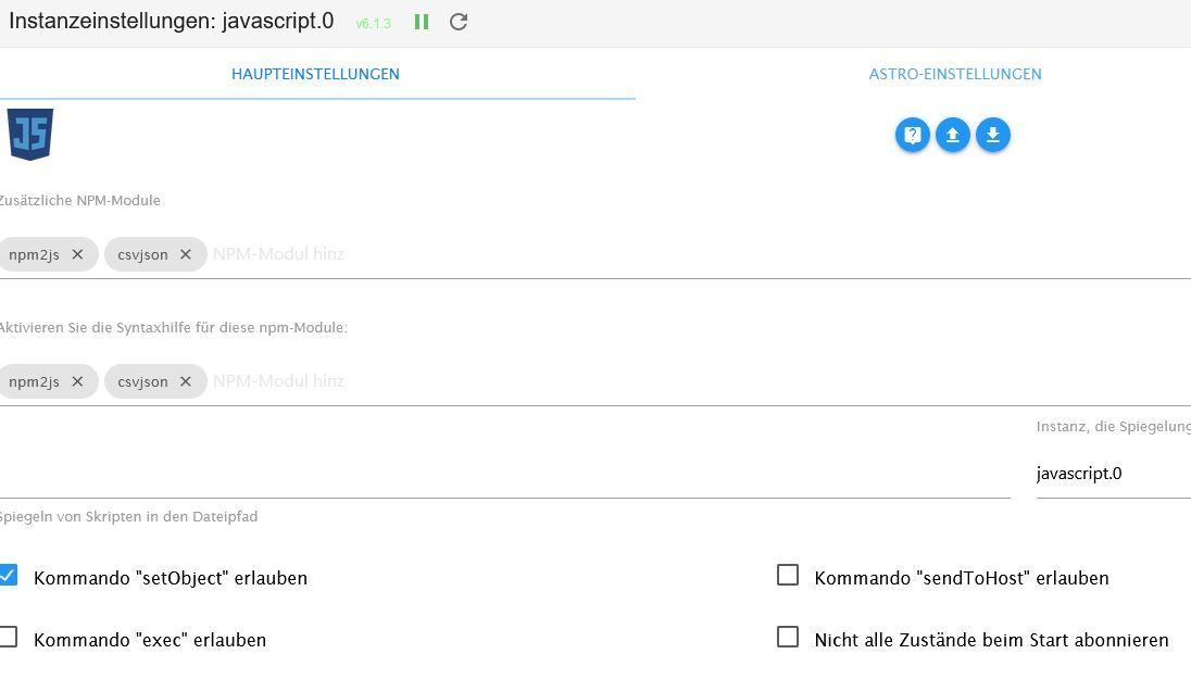

                    @australien hst du das modul in der Javascript-Instanz eingetragen?
                      australien @Homoran last edited by australien
                      Ja
                      Homoran paul53 3 Replies Last reply Reply Quote 0
                        Ja
                        Nein , nicht da!
                        @paul53 sagte in Datenpunkt aus xml:
                        da!
                          auch ja, soweit ich sehe.

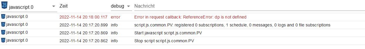

                            @australien
                            Siehe Zeile 6: Tausche dp.state.val gegen result aus (hatte ich nach wenigen Sekunden korrigiert).
                              @australien wieso steht bei dir dp in Zeile 13.
                              das ust nicht was Paul schrieb
                              edit: ok, hatte das "original " nicht gesehen

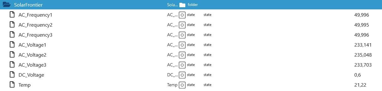

                                nur wir teile ich die Daten nun Datenpunkten zu?
                                  Ersetze log(obj) durch
                                  const messung = obj.root.Device[0].Measurements[0].Measurement;
                                  for(let obj of messung) {
                                      log(obj.$.Type + ': ' + parseFloat(obj.$.Value) + ' ' + obj.$.Unit);
                                      // setState('0_userdata.0.SolarFrontier.' + obj.$.Type, parseFloat(obj.$.Value), true);
                                  Erstelle vorher die 8 Datenpunkte vom Typ "number" unter "0_userdata.0".
                                  Log:
                                  20:59:41.099	info	javascript.1 (2579) script.js.common.Neuer_Test: AC_Voltage1: 233.046 V
                                  20:59:41.100	info	javascript.1 (2579) script.js.common.Neuer_Test: AC_Voltage2: 235.306 V
                                  20:59:41.100	info	javascript.1 (2579) script.js.common.Neuer_Test: AC_Voltage3: 234.911 V
                                  20:59:41.100	info	javascript.1 (2579) script.js.common.Neuer_Test: AC_Frequency1: 50.002 Hz
                                  20:59:41.100	info	javascript.1 (2579) script.js.common.Neuer_Test: AC_Frequency2: 50.006 Hz
                                  20:59:41.100	info	javascript.1 (2579) script.js.common.Neuer_Test: AC_Frequency3: 50.003 Hz
                                  20:59:41.100	info	javascript.1 (2579) script.js.common.Neuer_Test: DC_Voltage: 0 V
                                  20:59:41.100	info	javascript.1 (2579) script.js.common.Neuer_Test: Temp: 21.26 °C
                                    @paul53 wieso sind im obj nur 8 Werte?
                                    die xml enthält 17

                                          paul53 @Homoran last edited by paul53
                                          Das Ergebnis (Log) von xml2js lieferte nur die 8 Werte.
                                          A Homoran 2 Replies Last reply Reply Quote 0
                                            australien @paul53 last edited by
                                            super, danke euch beiden!
