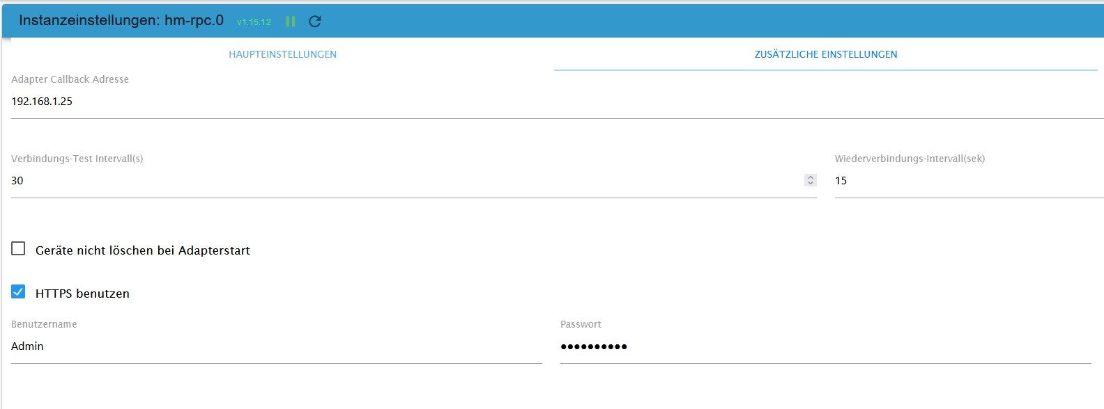

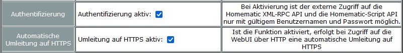

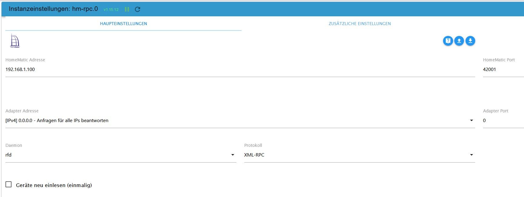

      CCU3 Firmware 3.65.11 mit XML API Version 1.22
      IOBroker RPC Adapter 1.15.12
      Die Meldung stört mich jetzt nicht weiter und es funktioniert auch soweit alles mit den HM Geräten. Hätte nur gerne gewusst, ob ich den Fehler mit irgendeiner Einstellung beheben kann, oder ob das normal ist.

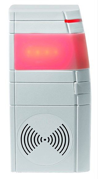

            • surfer09
              surfer09 @Homoran last edited by
              @homoran Ne, nicht die Tonne, sondern diesen hier:

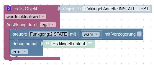

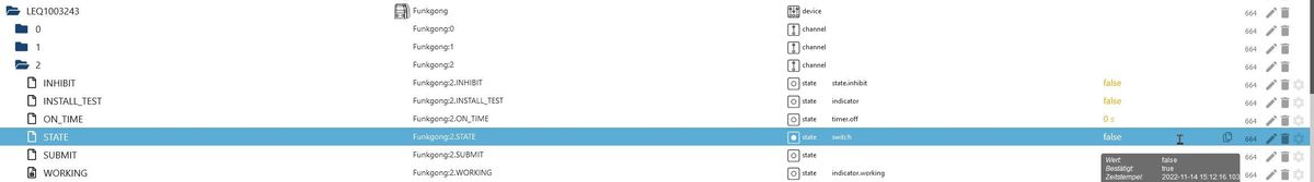

              Eigentlich wird nur ein "true" an den Gong geschickt, was auch ohne Probleme funktioniert.

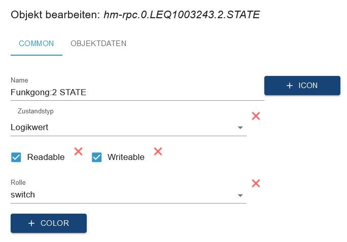

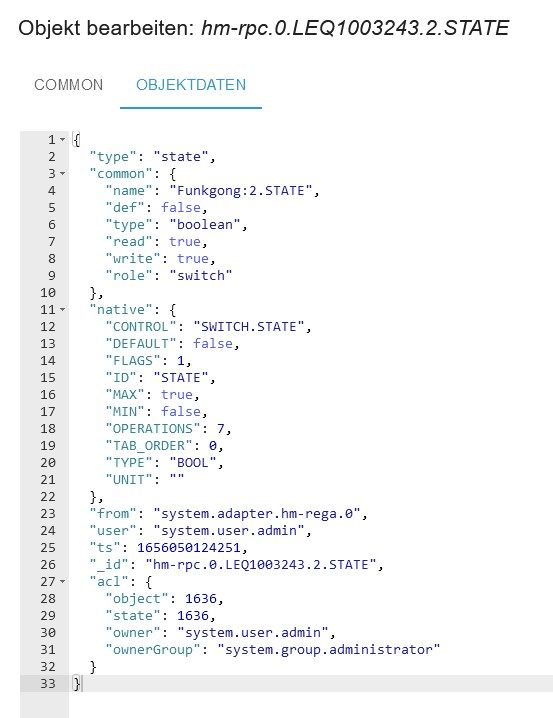

                SpacerX @surfer09 last edited by
                @surfer09 zeige mal bitte die Datenpunkte zum Gerät. Vielleicht schreibst du ja auch auf einen Datenpunkt der dafür nicht vorgesehen ist.

                • surfer09
                  surfer09 @SpacerX last edited by
                  @spacerx Anbei die Screenshots. Ich hoffe das reicht so aus
                    Homoran Global Moderator Administrators @SpacerX last edited by
                    @spacerx sagte in RPC-Adapter Fehlermeldung XML-API (CCU3):
                    es ist schon der richtige DP,

                      SpacerX @Homoran last edited by
                      @homoran sagte in RPC-Adapter Fehlermeldung XML-API (CCU3):
                      Da magst du wohl Recht haben.
                      Mein Gedanke ging dahin das Hm gern bei einigen Geräten einen Kanal zum Steuern und einen für Statusmitteilungen hat.
