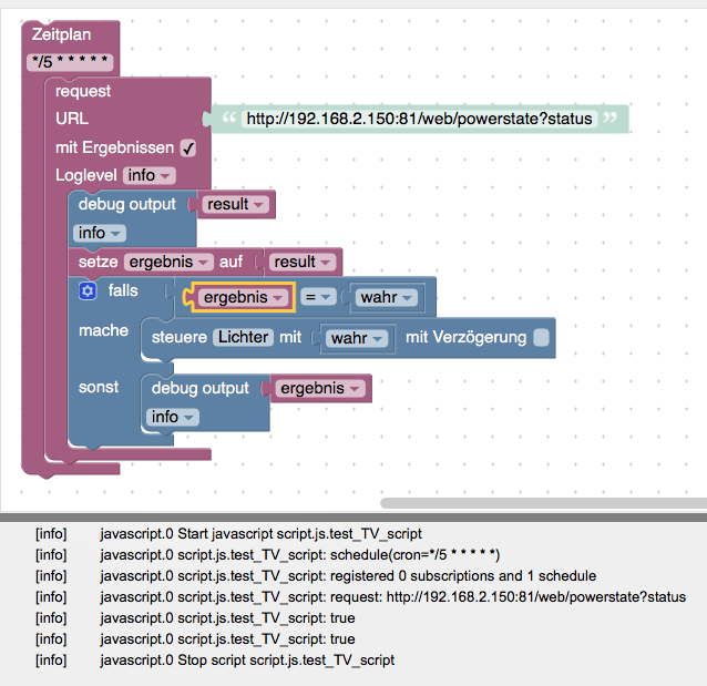

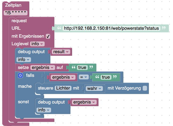

      Ich verzweifle aber leider gerade an einer True/False-Auswertung für einen Webrequest über blockly.
      Folgende Situation:
      Ich habe einen VU Duo-Receiver dessen Status ich über einen HTTP-Befehl abfragen kann. Wenn dieser false ist, möchte ich gerne Licht einschalten.
      In der Debug-Ausgabe bekomme ich true und false je nach Status auch korrekt ausgegeben aber ich schaffe es nicht das bei false die Lampen geschaltet werden.

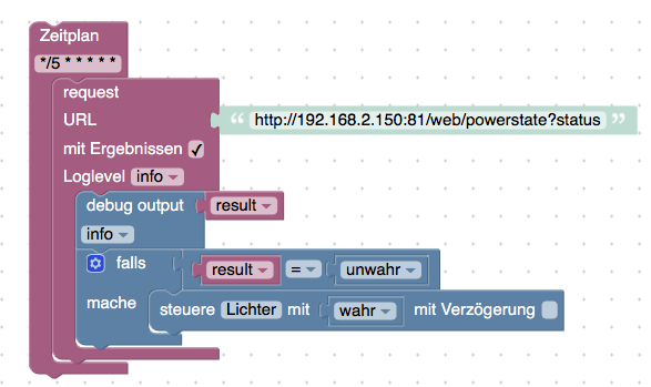

      Wenn ich statt gleich ein ungleich setzte, dann läuft er in die Routine. Für mich sieht es so aus, als wenn True/False nicht korrekt mit wahr/falsch harmoniert.
      Allerdings kann ich auch nicht ungleich True setzen da er dann auch unabhängig vom Status immer in die Routine läuft.
      Kann mir evtl. jemand weiterhelfen?
      Nutze Javascript 3.2.8
      • Jey Cee
        Ich kennen mich mit Blockly gleich null aus und ich weiss auch nicht wie die Antwort von deinem VU Duo aussieht. Aber für mich sieht es so aus dass deine Bedingung immer erfüllt wird sobald der VU Antwortet, egal was er Antwortet.

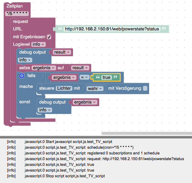

                Habe jetzt nach meinem empfinden eine If then Bedingung und trotz der korrekten Ausgabe von true geht er den falschen Weg
                Man sieht das True im ersten Debug sowie im zweiten unter sonst.
                • Dutchman
                  @pino:
                  Man sieht das True im ersten Debug sowie im zweiten unter sonst. `
                  jup sieht deutlich danach aus das er in de sonst kommt, und wen du es so machst ?

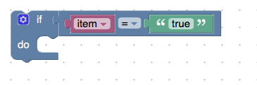

                  das meinte ich mit tekst, also anstatt der true variable auf text kontrollieren.
                    pino last edited by
                    Leider das gleiche Ergebnis. Das gibt es doch nicht, macht mich wahnsinnig.

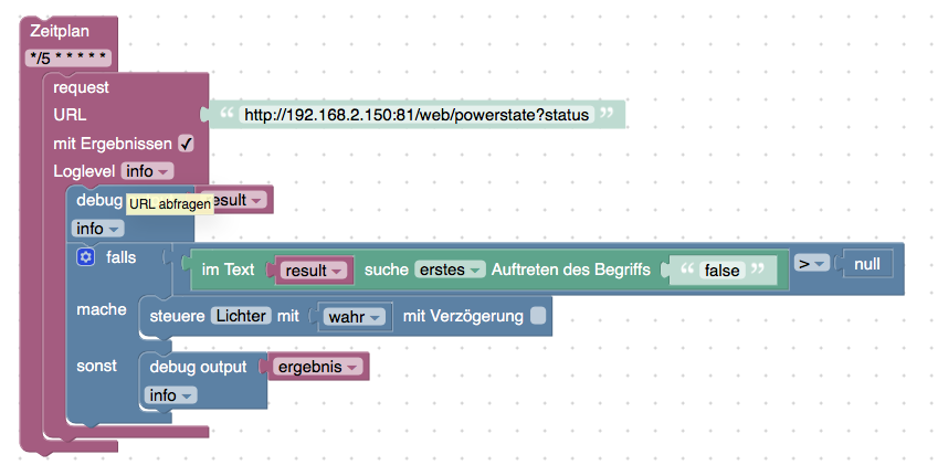

                        Fehler weiter eingegrenzt
                        Wenn ich es so mache, läuft er in die richtige Schleife. Somit stimmt etwas mit dem Result nicht aber wie bekomme ich das heraus bzw. kann diesbezüglich etwas machen?
                        • Dutchman
                          @pino:
                          Wenn ich es so mache, läuft er in die richtige Schleife. Somit stimmt etwas mit dem Result nicht aber wie bekomme ich das heraus bzw. kann diesbezüglich etwas machen? `
                          es liegt deutchlich an dem wert im result, schreib den doch mal in ein state weck und pruefe ob eventuele lerzeichen usw, da muss was sein

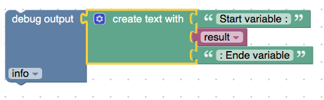

                                meine vermutung ist das die variable welche du bekommst irgendwie nicht sauber true oder false ist eventueel stehen da lehre zeichen drinnen.
                                Las uns die variable mal näher auswerten, kannst du mal:
                                machen und den log posten dan wissen wir genau wie die variable aussieht
                                Edit: Super das geht also, bedeutet halt das dier variable nicht sauber ist das hast du gelöst durch nach den tekst zu suchen.
                                Ist schon sauber
                                  pino last edited by
                                  Die Leerzeichen waren das Problem.
                                  Start: true :Ende
