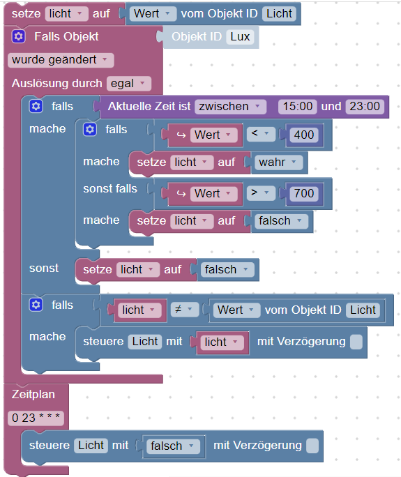

                paul53 @Zimbl last edited by paul53
                @zimbl sagte: Luxzahl < 400 Schalte Lampe ein. Ist sie >700 schalte sie wieder aus, oder schalte sie generell um 23.00 Uhr aus.
                  Thomas Braun Most Active @paul53 last edited by
                  Verstehe ich nicht.
                  Warum geht denn das Licht nicht schon bei 401 Lux wieder aus?
                    paul53 @Thomas Braun last edited by
                    @thomas-braun sagte: Warum geht denn das Licht nicht schon bei 401 Lux wieder aus?
                    Weil die Variable licht bei 401 Lux nicht verändert wird.
                      Ah, jetzt...
                      Hatte das 'sonst setze licht auf falsch' auch innerhalb des Zeitfensters gesehen...
