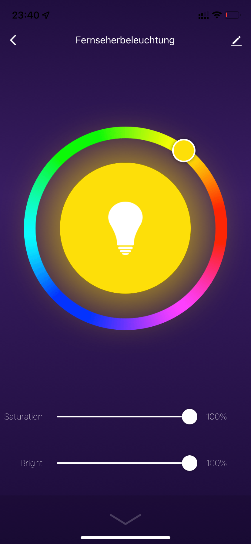

      Was noch fehlt ist dimmen und die Farbe verstellen zu können.
      So sieht das in der App aus

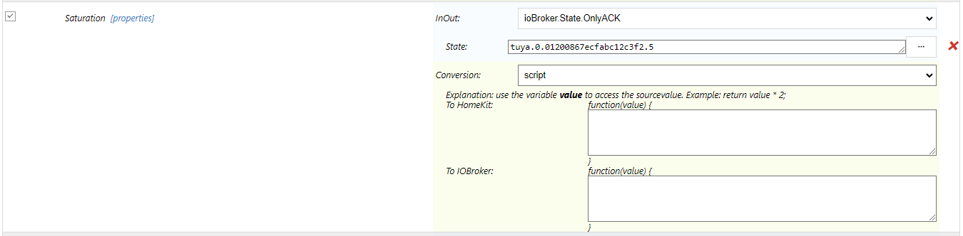

      Wenn ich in der App die Farbe, Saturation oder Brightness verstelle ändert sich in den ioBroker Objekten immer nur der Wert in der Zeile Color (5):

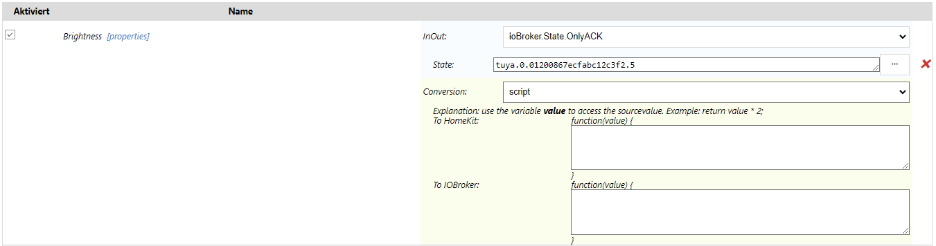

      Auf irgendeine Weise muss ich also den Wert in der Zeile Color umrechnen und HomeKit verständlich machen.
      1. Wie macht man das ?

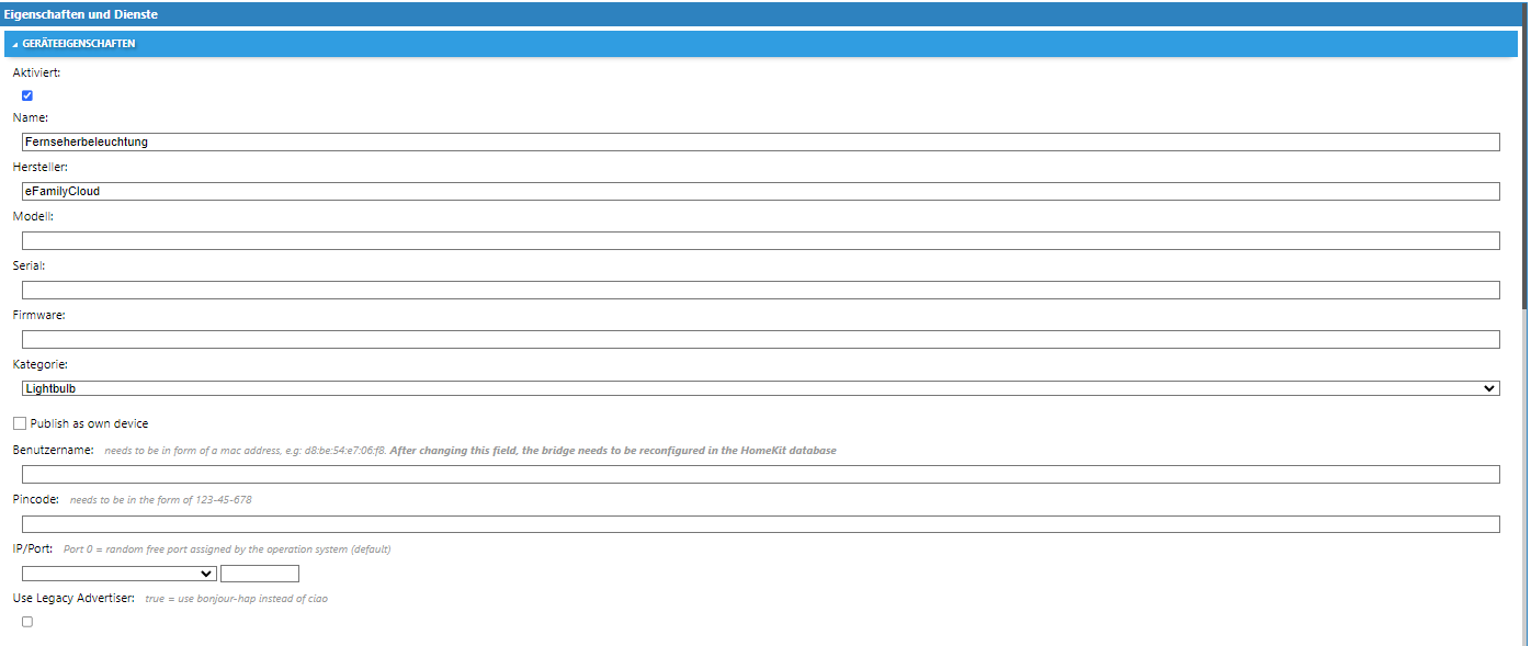

      2. Welchem Objekt weise ich das dann in yahka zu ? Bisher hab ich da einen „Lightbulb“. Ein Color Attribut hat der aber nicht…

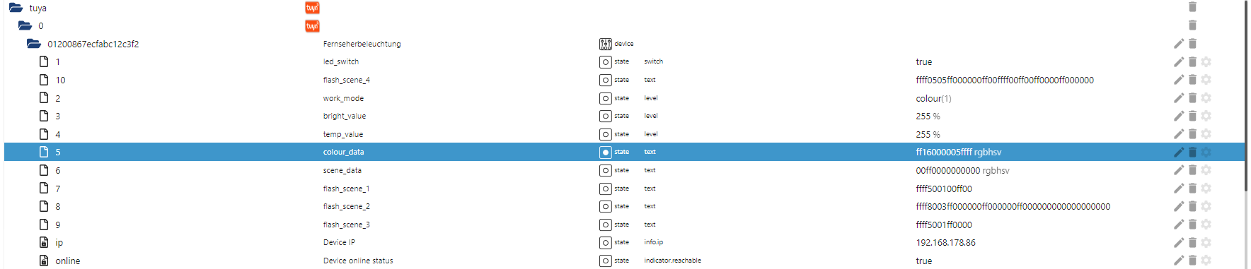

        hier nochmal die entsprechende Zeile "colour_data" deren Wert sich ändert wenn ich in der App Saturation, Bright oder die Farbe verändere :

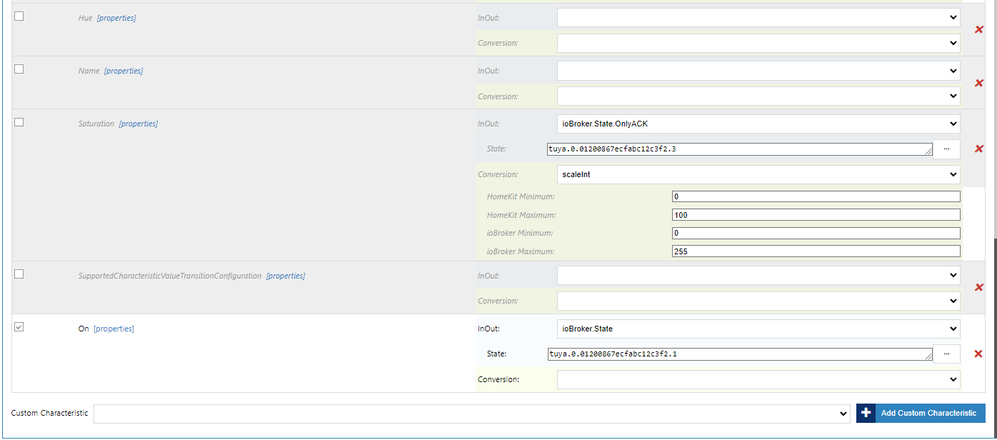

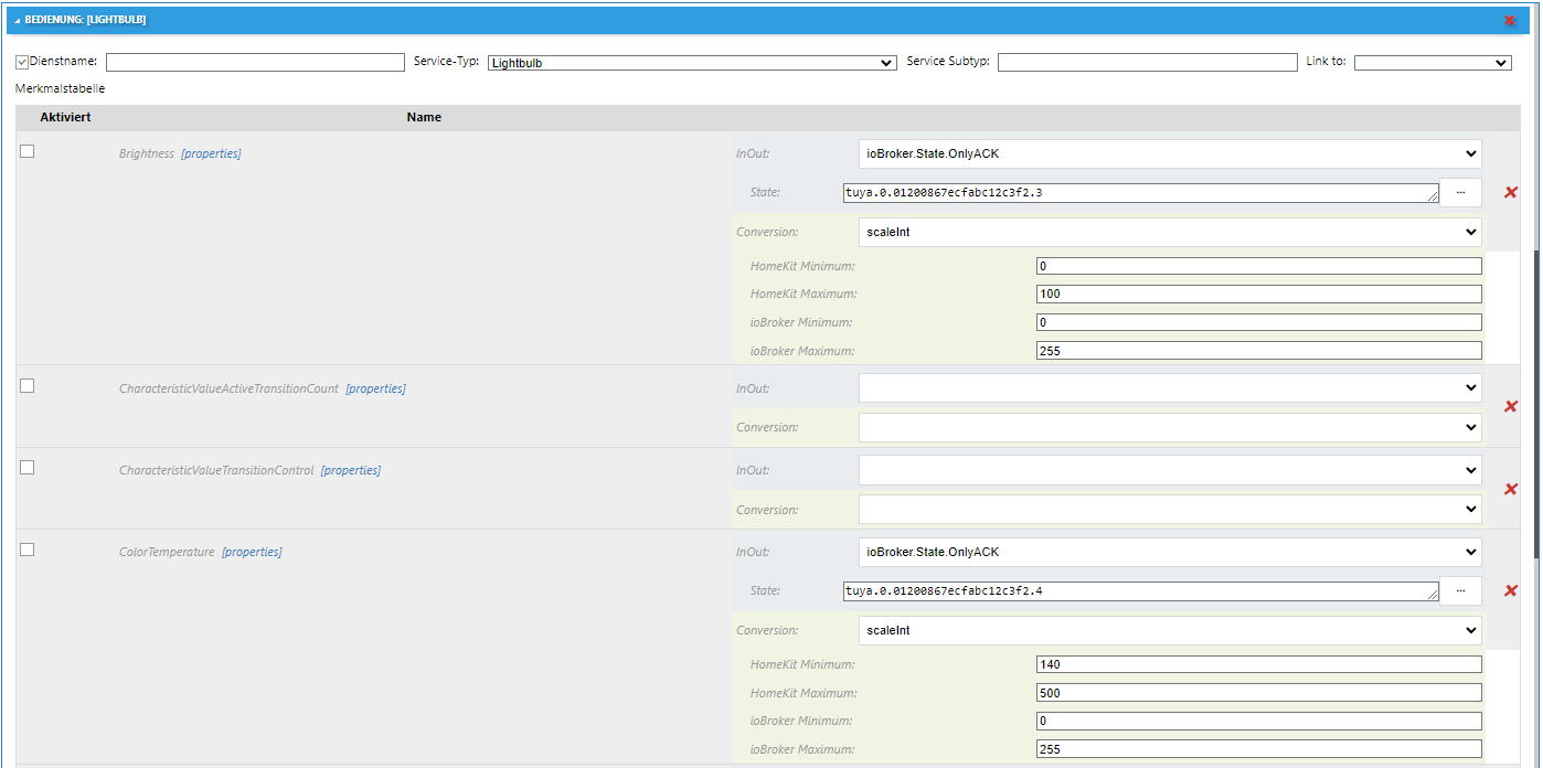

        Und meine jetzigen Einstellungen im yahka Adapter:
        Codierknecht N 2 Replies Last reply Reply Quote 0

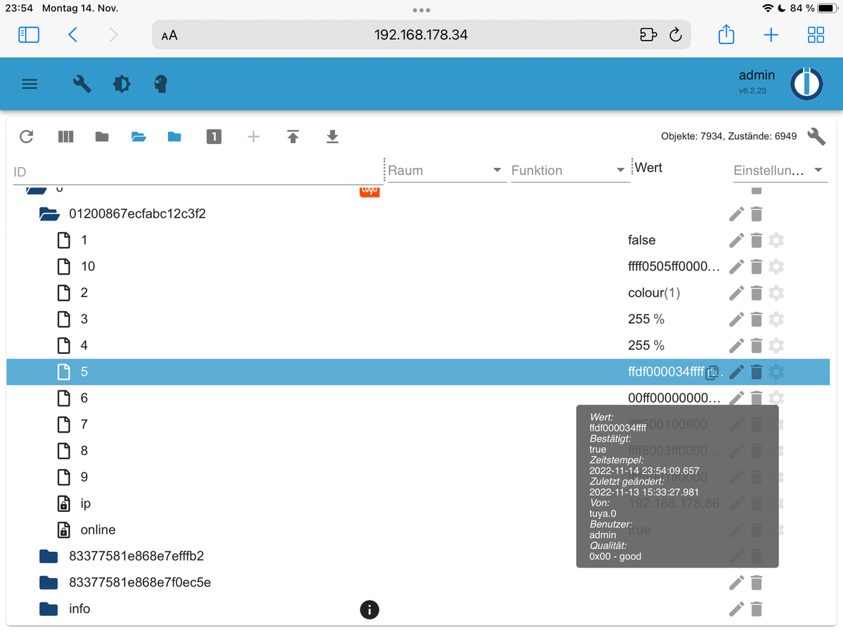

              Jo das passt schon mal, hab mal rot eingestellt:
              Dec: 255 16 00
              Hex: FF 22 00
              lethuer 1 Reply Last reply Reply Quote 0

                ich sehe gerade, dass hinter den colour_data "rgbhsv" steht.
                das die ersten ziffern ja offensichtlich der hex code für die farbe ist haben wir ja schon 🙂
                was bedeutet nun hsv ?

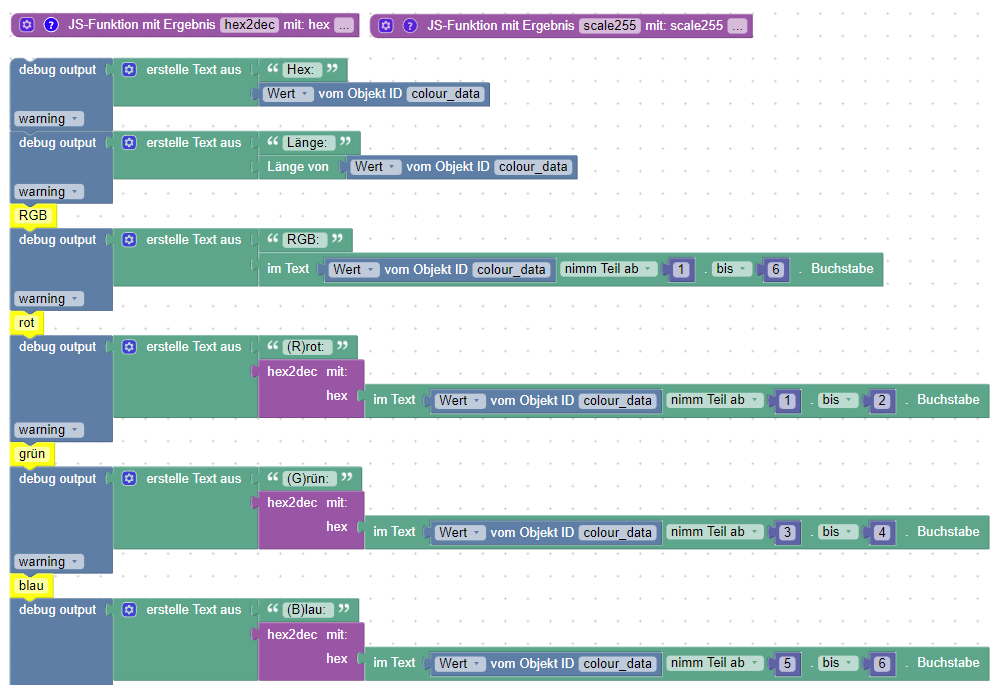

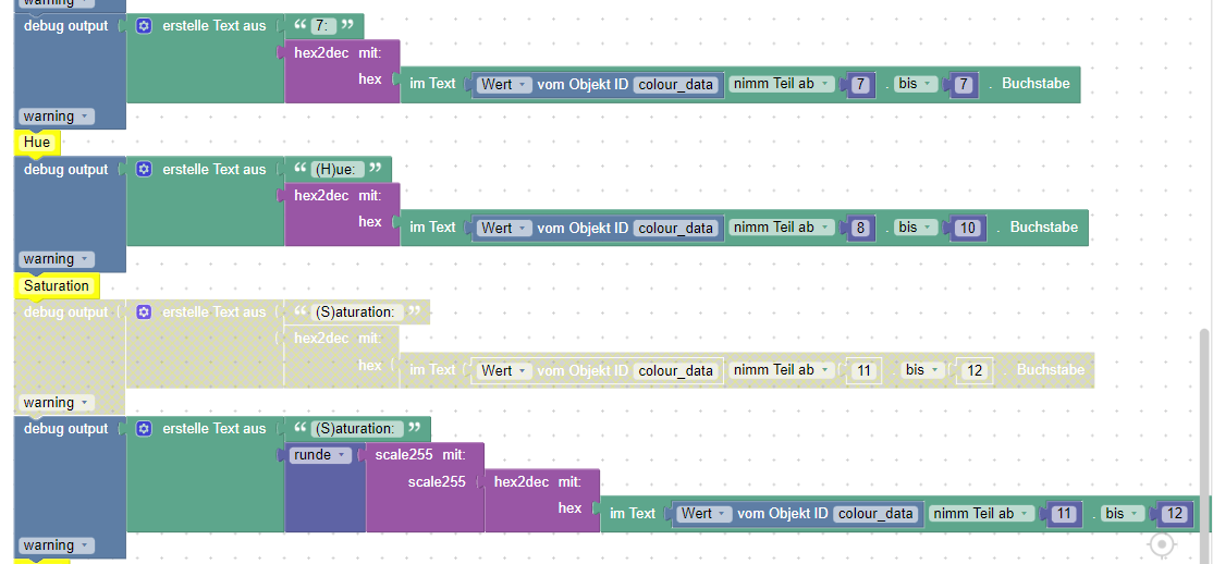

                          Ich habe jetzt den 14 stelligen rgbhsv code auseinander gedröselt und zumindest schon mal folgendes herausgefunden:
                          RGB
                          RGB sind als hex die ersten 6 Ziffern.
                          --> 1+2: Rot
                          --> 3+4: Grün
                          --> 5+6: Blau
                          unbekannte Ziffer:
                          --> 7: immer 0
                          Hue
                          Ziffer 8+9+10 ergeben je nach Farbe Dec 0...360
                          Saturation
                          Ziffern 1-6 ändern sich, wenn in der App "Saturation" verändert wird.
                          Zusätzlich ändern sich die Stellen 11 + 12
                          --> 11+12 ergeben Dec 0...255 bei App Einstellung 0...100%
                          Value (Bright)
                          Ziffern 1 bis 6 ändern sich, wenn in der App "Bright" verändert wird.
                          Zusätzlich ändern sich die Stellen 13 + 14
                          --> 13+14 ergeben Dec 25...255 bei App Einstellung 1...100%
                          • lethuer
                            lethuer last edited by lethuer
                            @lethuer
                            Wenn ich manuell den rgbhsv code ändere indem ich beides passend zueinander eingebe, dann kann ich die lampe auch steuern 🙂
                            Beispiel für Grün:
                            Ziffer 1-6:
                            R:00
                            G:ff
                            B:00
                            ergibt die ersten sechs Ziffern: 00ff00
                            Ziffer 7: 0
                            Ziffer 8-14:
                            gewählte rgb farbe umgerechnet in hsv, skaliert und als hex angegeben:
                            H:120 -> dec120 -> (hex) 078
                            S:100% -> dec255 -> (hex) ff
                            V:100% -> dec255 -> (hex) ff
                            ergibt die letzten ziffern: 078ffff
                            gesamt also: 00ff000078ffff
                            Als nächstes würde ich dann gerne mal Saturation und Bright(Value) an die yahka Merkmale "Brightness" bzw. "Saturation" übergeben:
                            Hierzu werde ich ein Skript nutzen müssen, welches die Ziffern 1-6 und 11+12 bzw. 13+14 aus "colour_data" manipuliert.
                            Über yahka würde dann Saturation bzw. Bright verändert und ein Wert zurück geliefert.
                            Mit diesem Wert hat man dann nach umskalierung direkt einen neuen hsv code.
                            Damit dann die Lampe in ioBroker gesteuert werden kann, so müsste ein neuer rgbhsv code zusammengesetzt werden.
                            Also muss dann noch der passende rgb code ermittelt werden und entsprechend die ziffern 1-6 geupdatet werden.
                            Nur habe ich keine Ahnung wie ich das anstelle die entsprechenden Ziffern im rgbhsv code zu manipulieren ?!
                            Yahka setzt:
                            Hue (0 - 360),
                            Saturation (0-100 bzw. 0-255 bei level255 Conversion)
                            brightness (auch 0-100/0-255)
                            ColorTemperature (ca. 140 - 500)
                            Den Zahlenwert von yahka zwischen 0-100 für Bright(Value) oder Saturation muss ich also auf 0...255 umskalieren und in hex konvertieren.
                            das ergebnis dann auf die entsprechende ziffer 11+12 (saturation) oder 13+14 (bright) schreiben.
                            Die Skalierungsfaktoren sind dann:
                            • bei Saturation der Faktor 255/100%, sollte aber noch auf ganze zahlen gerundet werden.
                            • bei Bright(Value) muss dann vielleicht noch berücksichtigt werden, dass die Skala erst bei dec 25 anfängt und damit den Wertebereich 25...255 hat.
                              Die Umrechnung dort lautet also 100% -> 255, 1% -> 25
