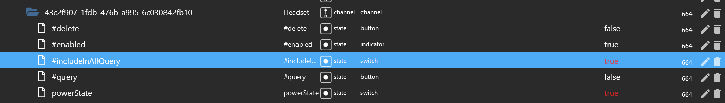

      jetzt hab ich die neue Version v3.21.0 installiert aber irgendwie hab ich immer noch alte Smarthome geräte in der Liste, Neue tauchen nicht auf und die Datenpunkte der vorhandenen werden nicht aktuallisiert.
      z.B. Headset weder wenn ich es über Alexa schalte ändert sich der wert, noch kann ich es über Iobroker an und aus schalten(ist eine Alexa Funksteckdose)

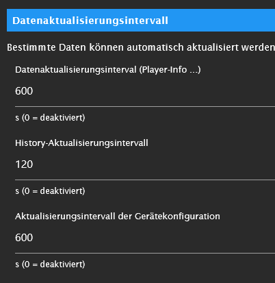

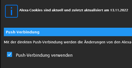

      Ich hab es mit Push verbindung und ohne Versucht.
      Werte solten nicht zu niedrig sein

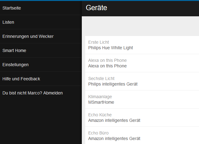

            Amazon Alexa bekommt es auf ihrer eigenen Seite alexa.amazon.de nicht einmal hin die Smarthome Geräte zu Aktuallisieren, seit 2 Wochen ist das Gerät in der App umbenant, jedoch auf Ihrer webseite immer noch Erstes Licht.

                @marco0711 LOL. An der Webseite wird nichts mehr passieren. Aber naja. Support Antwort halt.
