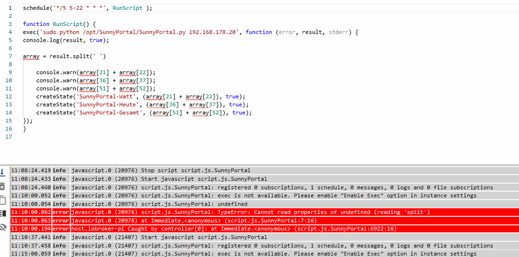

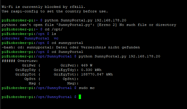

      Hallo, ich mal wieder,
      ich frage mit meinem alten IOBroker die SunnyPortal Webbox ab mit diesem Script
      Leider funzt das auf dem neu angelegten IOBroker nicht mehr?
      Auf der Console wiederum klappt es einwandfrei
      Vielen Dank schon mal im voraus
      Jürgen
      v522533 Thomas Braun 2 Replies Last reply Reply Quote 0
      • v522533
        v522533 @jprisum.de last edited by v522533
        @jprisum-de
        "please enable exec option in instance settings.
        steht doch in der fehlermeldung schon drin
          Thomas Braun Most Active @jprisum.de last edited by
          @jprisum-de
          Und ich würde das python skript auch nicht als root aufrufen. Gib dem user iobroker Rechte an dem Ding.
            jprisum.de @v522533 last edited by
            @v522533 said in Script funzt nicht mehr:
            @jprisum-de
            Ich habe mich nur auf die roten Zeilen fixiert, danke für den schnell Hinweis,somit ist der Fehler behoben.
            Leider kommt nun ein neuer Fehler

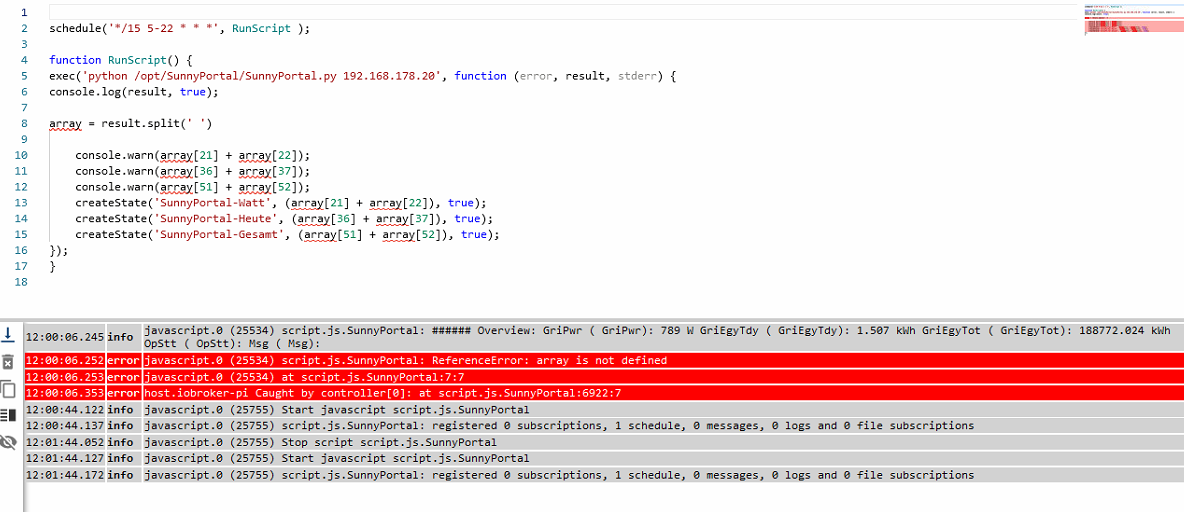

            Beim alten IOB sieht es so aus?
            • OliverIO
              OliverIO @jprisum.de last edited by OliverIO
              @jprisum-de
              und das soll schon mal funktioniert haben?
              1. die Bezeichnung von reservierten Wörtern oder Klassen zu verwenden ist keine gute Idee
                array ist bei dir zwar klein geschrieben. Array ist aber ein reserviertes wort. verwende dann liebe a oder ar oder einen sinnigeren namen, das man weiß was da drin ist.
              2. array ist nicht deklariert du musst in zeile 8 ein var oder let davor schreiben
              J Codierknecht 3 Replies Last reply Reply Quote 0

                  Achtung, hier kommt der Erbsenzähler:
                  @oliverio sagte in Script funzt nicht mehr:
                  besser nicht: https://github.com/Droogans/unmaintainable-code
                  Das auf jeden Fall. Etwas sprechendes, das zum Einen mitteilt was enthalten ist und zum Anderen ggf. auch gleich erkennen lässt dass da ein Array gebaut wird. Also sowas wie statesArrayoder etwas in der Art.
                  Und da die Werte ja auch hier schon 2x verwendet werden und sich erst zur Laufzeit mit dem passenden Input ergibt, dass array[21] den Wert und array[22] die dazu passende Einheit darstellt, kann man das dann auch vor der Verwendung in eine lesbare Form - z.B. ein Objekt packen.
                  RunScript kann man auch diskutieren, denn diese Funktion startet ja nix. Ich persönlich würde das sogar in 2 Funktionen aufteilen: getValues und writeData ... zum Beispiel.
                  Und dann kommt ja fast garantiert die Diskussion: Wozu? Läuft doch!
                  Ja - aber wie man an diesem Beispiel schön sehen kann: Es läuft dann ... und nach ein paar Jahren (wahlweise wenige Wochen) schaut sich jemand den Code an und versteht nur Bahnhof.
                  Nicht selten denkt man sich "Welcher Horst hat das denn verbrochen?" ... um dann festzustellen "Upps, ist ja mein eigener Code". Ich spreche da aus Erfahrung 😉
                  @jprisum-de
                  Mit der reinen Funktionsfähigkeit hat meine Auslassung natürlich nix zu tun.
                  Sobald Du das reservierte Wort array durch etwas sinnhafteres ersetzt und ein var davor schreibst, sollte das Script wieder funktionieren.
                  Aber die nächste Änderung kommt bestimmt ...

                    jprisum.de @OliverIO last edited by
                    @oliverio
                    Vielen lieben Dank,
                    es war das "var" dies gesetzt und schon funzt es wieder

                          In meiner Welt weist mich mein Compiler auf so'n Quatsch
                          In dieser Welt auch, sogar in der iobroker IDE (hüstel).
                          Diese kleine gewellte rote Linie unter array teilt dir sowas mit, wenn man mit der Maus drüber schwebt.
                          • Codierknecht
                            Codierknecht Developer Most Active @OliverIO last edited by
                            @oliverio
                            Ja - soweit klar, aber es wird nix verhindert.
                            Wäre möglicherweise ja nicht unpraktisch, wenn der Start eines solchen Scriptes einfach unterbunden würde.
                            Gehört zwar jetzt nicht unbedingt hier hin, aber meine CI-Pipeline verhindert sogar den Build, wenn die statische Codeanalyse einen Pieps sagt: Unbenutzte oder nicht initialisierte Variablen, Naming-Conventions nicht eingehalten, Methoden zu lang etc. p.p.
                            Ich versuche halt gerade, mich mit JS anzufreunden 😉
                              Homoran Global Moderator Administrators @Codierknecht last edited by Homoran
                              @codierknecht sagte in Script funzt nicht mehr:
                              dafür erscheint es direkt darunter mit Stellenangabe
                              wobei mich Zeile 6922 schon irritiert
