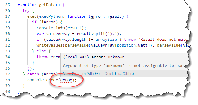

                  Warum meckert VSCode hier?
                  • OliverIO
                    OliverIO @Codierknecht last edited by OliverIO
                    @codierknecht
                    Es ist zwar ein separater Block aber evtl kollidiert diese error Deklaration mit der aus dem exec callback. Dort Ishtar man auch so ein kleines strichlein mit einem Hinweis.
                    Was passiert wenn du das error aus dem catch Block bspw nach err umbenennst?
                    • Codierknecht
                      Codierknecht Developer Most Active @OliverIO last edited by Codierknecht
                      @oliverio
                      Den Verdacht hatte ich auch schon - hilft nix 😞
                      Hab's dann wieder zu "error" zurück geändert, weil das so in fast allen Dokus verwendet wird.
                      Der Scope ist ja auch ein völlig anderer als das "error" in der Callback.
                      Es wird ja auch gemeckert, dass die gar nicht deklariert wäre. Dann müsste ich aber try-catch völlig falsch verstanden haben.
                      Die 3 Punkte im Callback meckern nur an, dass hier keine Typdeklaration vorhanden ist.
                      Da wir hier JS und kein TS haben, habe ich das mal geflissentlich ignoriert 😉

                      • OliverIO
                        @codierknecht
                        Evtl gilt hier dies
                        https://stackoverflow.com/questions/68240884/error-object-inside-catch-is-of-type-unknown

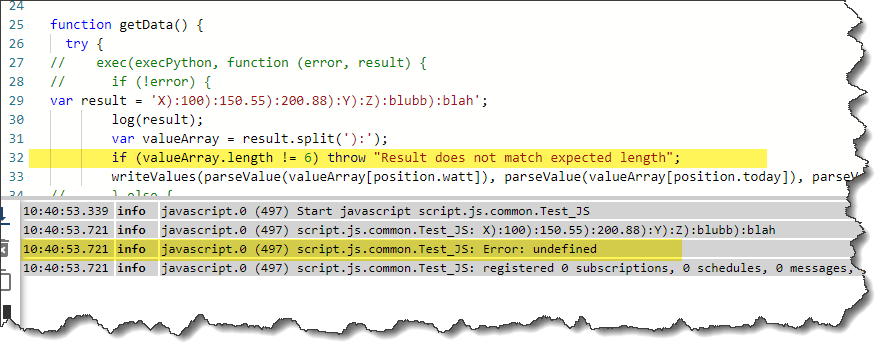

                          Codierknecht Developer Most Active @Codierknecht last edited by Codierknecht
                          Jetzt habe ich das zum Testen mal im ioB laufen lassen.
                          Dabei stolpere ich über das valueArray.length.
                          Wenn die Zeile drin ist, bringt mit das Log ein "undefined".
                          Kommentiere ich das aus, läuft das Script wie gewünscht und schreibt auch die erwartbaren Werte in die DP.
                          Interessant: Das Error-Handling funktioniert wie erwartet. Alles tacko
                          • OliverIO
                            @codierknecht
                            kannst du bitte den source posten?
                            • Codierknecht
                              @oliverio Voilá
                              const execPython = 'python /opt/SunnyPortal/SunnyPortal.py 192.168.178.20';
                              const dpPrefix = '0_userdata.0.SunnyPortal.';
                              const arraySize = 6;
                              const position = {"watt": 1, "today": 2, "total": 3};
                              createState(dpPrefix + 'Watt', 0, {name: 'Aktuelle Leistung', type: 'number', unit: 'W'});
                              createState(dpPrefix + 'Heute', 0, {name: 'Produziert heute', type: 'number', unit: 'kWh'});
                              createState(dpPrefix + 'Gesamt', 0, {name: 'Produziert gesamt', type: 'number', unit: 'kWh'});
                              function parseValue(value) {
                                var result = parseFloat(value);
                                if (!isNaN(result)) {
                                  return result;
                                } else {
                                  throw 'Value <' + value + '> could not be converted';
                              function writeValues(watts, today, total) {
                                setState(dpPrefix + 'Watt', watts, true);
                                setState(dpPrefix + 'Heute', today, true);
                                setState(dpPrefix + 'Gesamt', total, true);
                              function getData() {
                                try {
                              //    exec(execPython, function (error, result) {
                              //      if (!error) {
                              var result = 'X):100):150.55):200.88):Y):Z):blubb):blah';
                                      log(result);
                                      var valueArray = result.split('):');
                                      if (valueArray.length != 6) throw "Result does not match expected length";
                                      writeValues(parseValue(valueArray[position.watt]), parseValue(valueArray[position.today]), parseValue(valueArray[position.total]));
                              //      } else {
                              //        throw error;
                                } catch(err) {
                                  log('Error: ' + err.message);
                              getData();
                              //schedule('*/15 5-22 * * *', getData);
                              • OliverIO
                                @codierknecht sagte in Learning JS - ein erster Versuch:
                                Da du
                                machst wird an das catch auch nur der Text übergeben und nicht ein Error-Objekt.
                                Daher ist err.message undefined.
                                Korrekt wäre ein generisches Error-Objekt zu erzeugen
                                throw Error("Result does not match expected length")
                                Dann klappt das auch mit dem Stacktrace bei der Fehlerausgabe, falls man den Fehler im catch den Fehler nach Prüfung dann doch rethrown möchte mit
                                throw error
                                Codierknecht 1 Reply Last reply Reply Quote 1
                                • Codierknecht
                                  @oliverio
                                  Danke - kaum macht man's richtig, klappt's auch.
                                  Hab's im Eingangspost nachgezogen.
