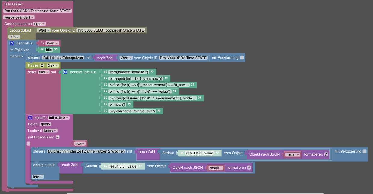

      mit der Hilfe von @SpacerX, seinem Beitrag und @mickym habe ich es geschafft, den Durchschnitt der Werte aus den gespeicherten Daten in der InfluxDB auslesen und diesen dann in einen Datenpunkt zu schreiben.
      Ich wollte euch daher an meiner Lösung teilhaben lassen:

      Ich greife die Zeit meiner Zahnbürste über das Home Assistant Addon ab (dort ist eine Oral B Integration vorhanden). Dazu müssen noch 2 Datenpunkte angelegt werden, aber das seht ihr ja im Blockly Code. Die Datenbankabfrage funktioniert nur mit der Version 2.x. In diesem Beitrag wurde mir geholfen von 1.x auf 2.x zu updaten.
