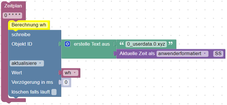

      Hallo Jungs, die Überschrift ist bisschen komisch benannt, versuch es aber mal zu erklären.
      Ich würde gerne zu Jeder vollen Stunde unterschiedliche Datensätze beschreiben lassen.
      Ich wollte gerne Stundenweise 24 Datensätze die von 00:00, 01:00 , 02:00 usw. mit der Stündlichen Wattzahl beschreiben lassen. Die Berechnung habe ich bereits per Blockly fertig das mir stündlich die Wattzahl berechnet wird, nur weiß ich nicht, wie ich es am sinnvollsten machen kann, das wenn stündlich die Wattzahl berechnet wurde, es zu der passenden Uhrzeit beschrieben wird..
      24 Crontrigger ist bisschen viel, daher würde ich mir freuen wenn jemand eine übersichtlichere Gestaltung des Blockly hätte um Stundenweise den passenden Wert in den Datenpunkt zu schreiben..
      Vielen Lieben Dank schonmal!!
        paul53 @4-Real last edited by paul53
        @4-real sagte: Stundenweise 24 Datensätze
        24 Datenpunkte, deren ID auf z.B. "12" endet?

          4-Real @paul53 last edited by
          @paul53 sagte in Unterschiedliche Datenpunkte mit Blockly nach jeder Stunde:
          würde dieses Szenario nicht nur ein Datenpunkt beschreiben?...
            @4-real sagte: würde dieses Szenario nicht nur ein Datenpunkt beschreiben?...
            Nein, die Datenpunkt-ID endet mit der aktuellen Stunde (zweistellig).
            4 2 Replies Last reply Reply Quote 0
            • 4
              @paul53 ah okay, super, ich werde es mal austesten und berichten 🙂
              • 4
                4-Real @paul53 last edited by 4-Real
                @paul53 vielen Dank nochmals! So funktioniert es. Es wird nun mein Verbrauch berechnet und Stündlich eingetragen! Funktioniert einwandfrei! Danke!
