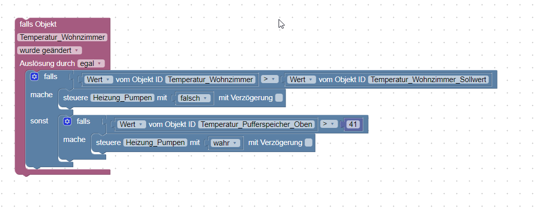

      ich habe ein Problem mit meiner Heizungssteuerung. Dafür habe ich zwei Scripte und eine globale Variable erstellt.
      In der Variablen soll der aktuelle Zustand gesetzt werden: true oder false.
      Wenn dieser Wert sich ändert, sollen alle Ventile und Pumpen laufen. Das tun Sie auch, aber nur wenn ich den Zustand von "Heizung_Pumpen" manuell setze.
      Das zweite Script was auf die Variable hören soll, funktioniert einwandfrei.
      Es muss also mit dem setzen der Variable zu tun haben:
      Eigentlich soll folgendes ausgeführt werden:
      Wenn die Temperatur im Wohnzimmer sich ändert, dann überprüfe ob die Temperatur oberhalb der Wunschtemperatur liegt. Wenn ja, schalte die Pumpen ab. Falls nicht, überprüfe ob der Pufferspeicher mindestens 41°C hat. Wenn das gegeben ist, schalte die Pumpen an.
      Hab ich da einen Denkfehler drin?
      Cinimod ? 2 Replies Last reply Reply Quote 0

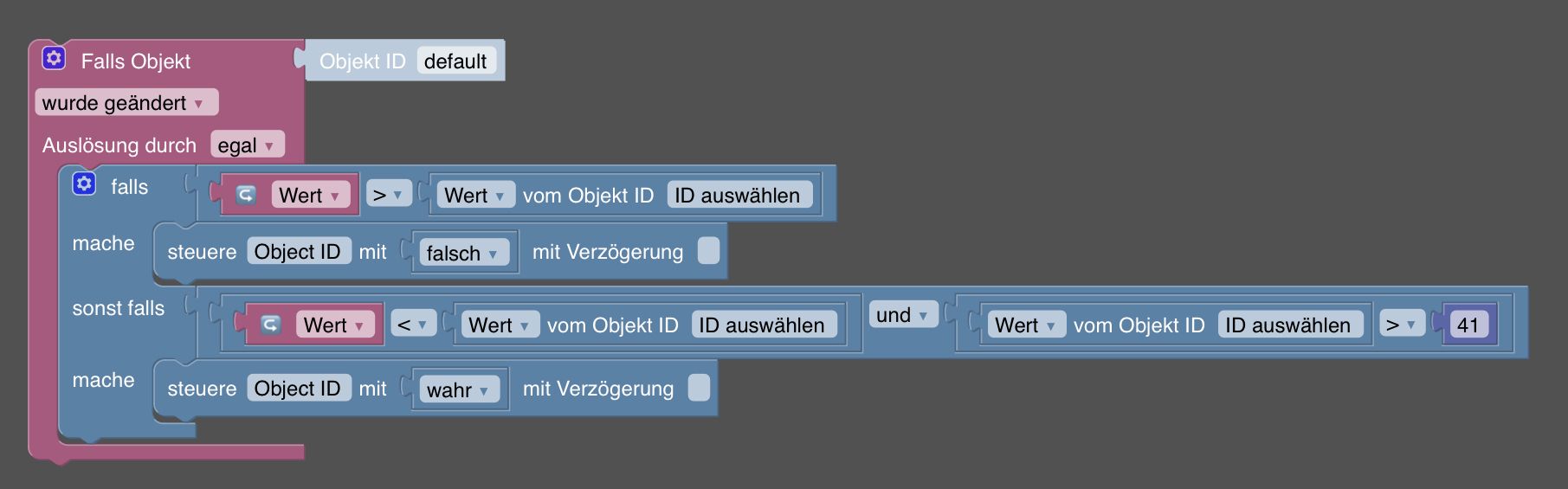

          A Former User @gintonik last edited by A Former User
          Hab vorher quatsch geschrieben. Probier es mal so. Denke es war so von dir gedacht:

            @cinimod Es ist ein Boolean-Datenpunkt. Klar kann es sein, dass beides nicht zutrifft. Aber ich habe ja die Temperaturen im Pufferspeicher ebenfalls im ioBroker und weiß ja, dass dieser hoch genug wäre.

              @ciddi89 Vielen Dank, so hat das funktioniert 👍 😬
