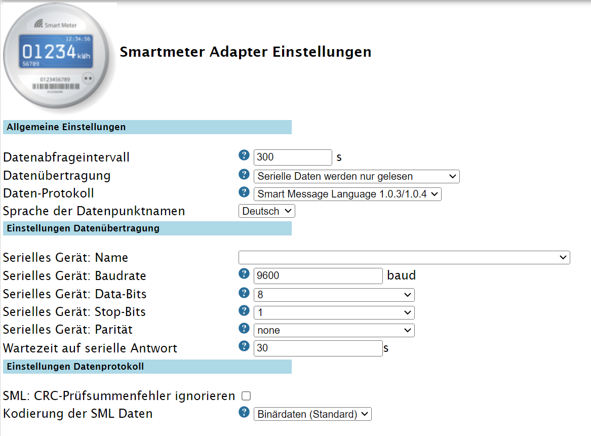

      Versuche gerade per Hichi IR meinen Smartmeter DZG DVS auszulesen.
      In der smartmeter Instanz scheint alles richtig eingestellt zu sein.

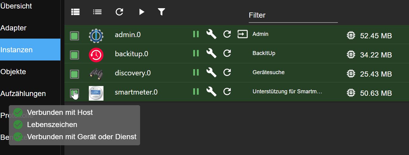

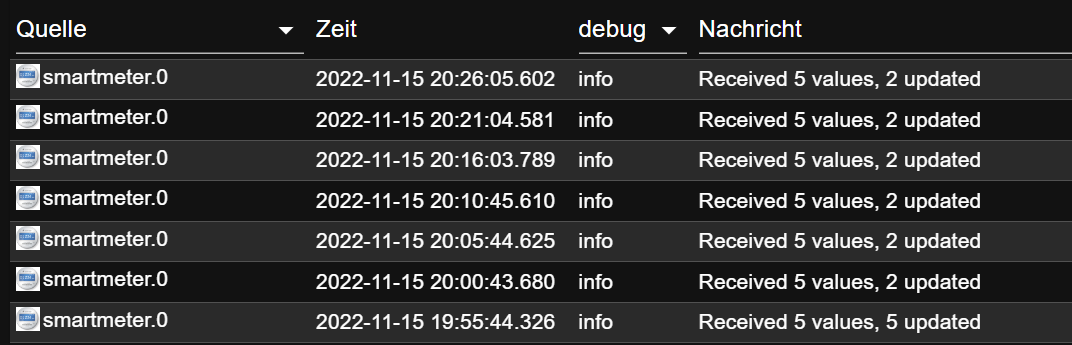

      Und es werden auch Werte empfangen:

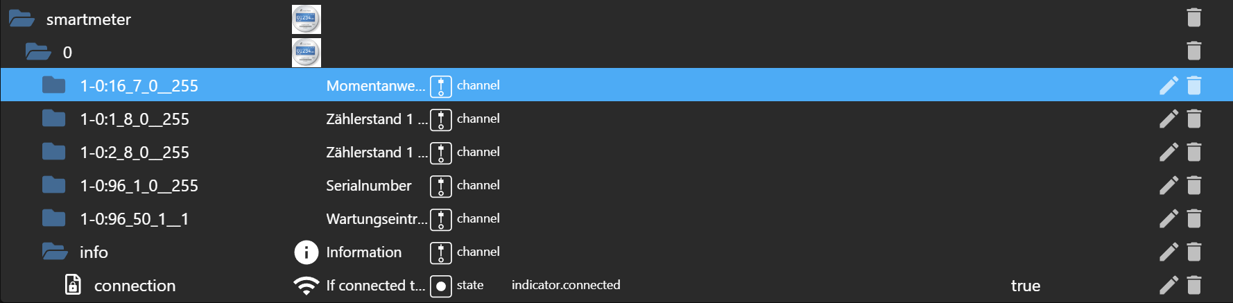

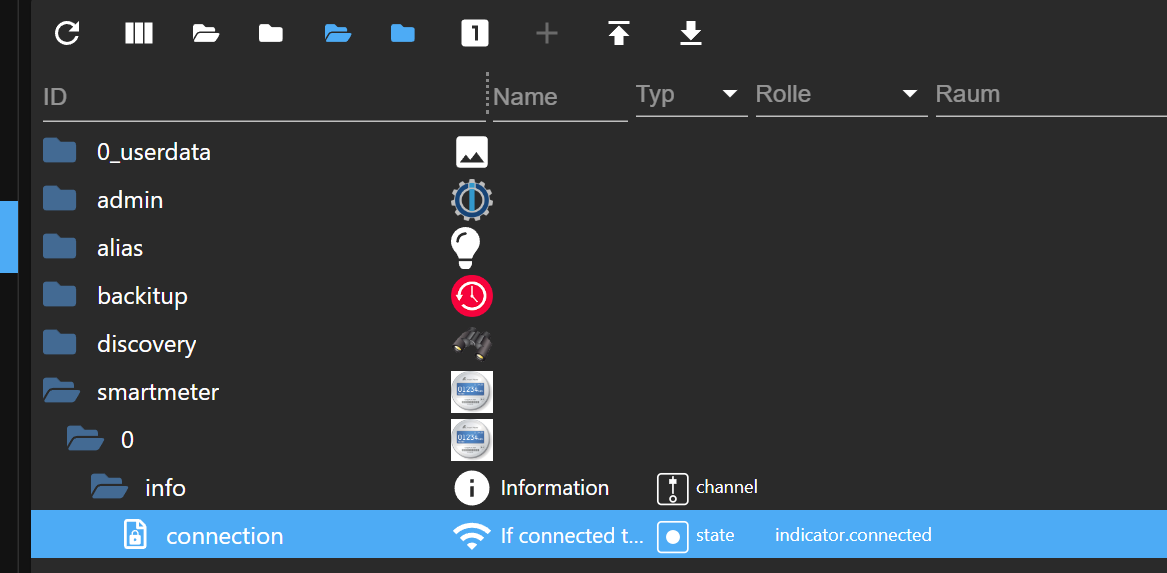

      Trotzdem werden keine Objektdaten angezeigt:

                    Im Log steht ja "Received 5 values".. wo kann ich denn diese 5 Werte noch sehen wenn nicht in den Objektdaten?

                        @homoran Bisher gar nicht.. habe mich rein auf das Log verlassen.. und 5 received und 2 updated klingt im ersten Moment gar nicht falsch.

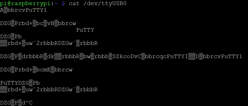

                        Wenn ich direkt über Konsole die Werte ausgebe
                        cat /dev/ttyUSB0
                        kommt allerdings nichts lesbares raus:
                          und wenn du dieser Konsole nicht die Verbindung zur seriellen Schnittstelle wieder entfernst, kann der Adapter gar nichts sehen.

                            Habe eben den Pi neu gestartet und jetzt sehe ich zumindest die gewünschten Objekte unter Smartmeter, allerdings fehlen immer noch die Werte:

                              @florian-bürchner sagte in smartmeter zeigt keine Datenpunkte an:
                              lassen sich nicht aufklappen?
                              allerdings fragst du ja nur alle 5 Minuten ab.

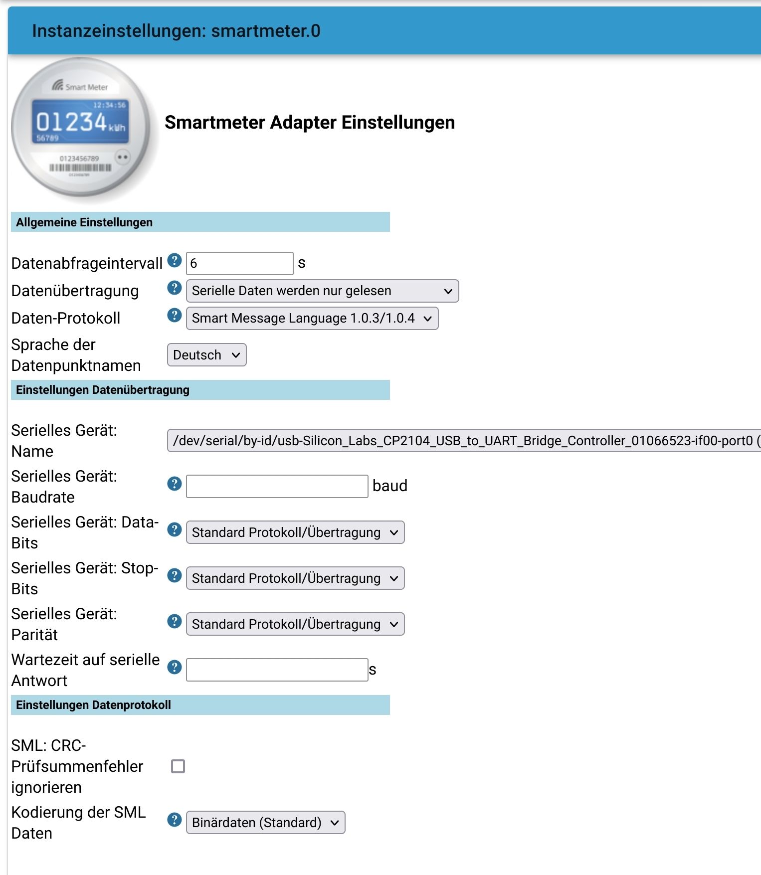

                              wo hast du diese Konfiguration her?
                              üblicherweise wird alles auf default gelassen.
                              und welche serielle Schnittstelle nutzst du?
                              bei mir sieht es so aus

                                @homoran Danke, habe meine Config an Deine angepasst und jetzt lassen sich die Ordner aufklappen und die Werte stehen da!!
