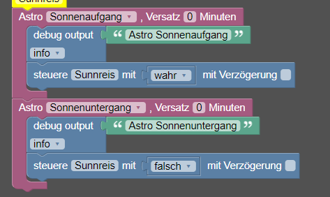

        so sieht das im Script aus..

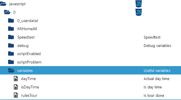

                Da gibt es ab Werk einen DP für:

                      homoran, genau das ist das "Problem" in meinem Script. Der Datenpunkt "Sunnreis" steht auf dem letzten Status vorm runterfahren. Beim Neustart wird Tag / Nacht nicht erkannt.

                          Und wenn man dann auf den Gedanken kommt, den sinnvoll zu benennen, landet man schnell bei den von @Thomas-Braun genannten Variablen, die das System netterweise bereits bereitstellt. Damit wäre dieses Script schon mal überflüssig 😉

                            Ich habe eine ioBroker-Instanz, da gibt es zwar den Ordner 'variables', aber darin befinden sich keine Datenpunkte. Wann bzw. durch was werden die denn gesetzt?
                            EDIT: Wer richtig lesen kann . . . Ich habs gefunden. Da war noch ein Ordner im root des Objektbaums. (wo der wohl hergekommen ist?)

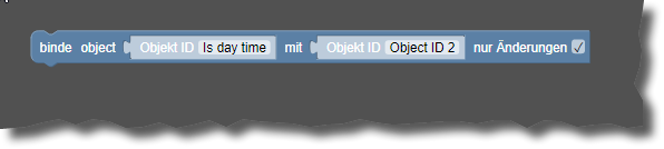

                              Im JS Verzeichnis ist doch der Datenpunkt "javascript.0.variables.isDayTime" schon eindeutig definiert.
                              Im Zweifel mach dir doch ein Alias datenpunkt wenn du nicht direkt diesen nehmen willst, der ist dann eben so aktuell, auch ohne Skript.
                              Oder binde deinen datenpunkt mit dem vom JS schon vorhandenen, wobei das genauso überflüssig ist:

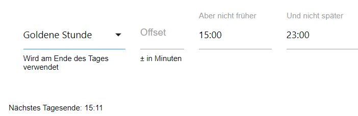

                                1. die Aussage mit dem Systemeigenen DP unter Variablen ist super. Muss man nur wissen. Allerdings ist die Auswahl mit "goldene Stunde" nicht dabei. danke an Thomas

                                  @kehri sagte: Allerdings ist die Auswahl mit "goldene Stunde" nicht dabei.
                                  Abenddämmerung ist nach Sonnenuntergang (-6°).

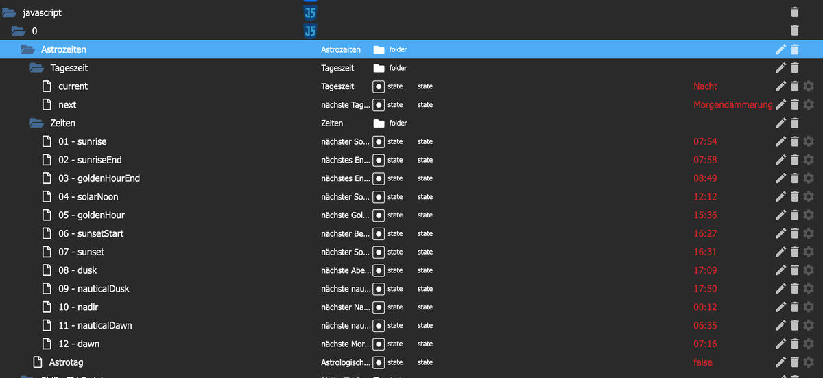

                                    Wenn dir diese Datenpunkte weiterhelfen kann ich gern das Astroskript noch mal rein werfen:
