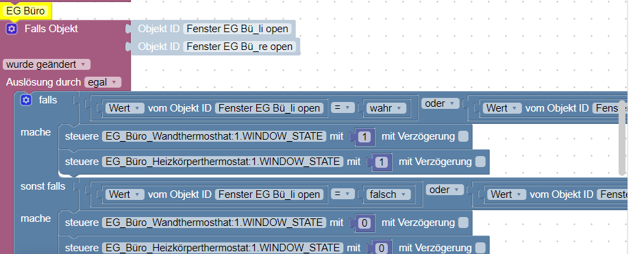

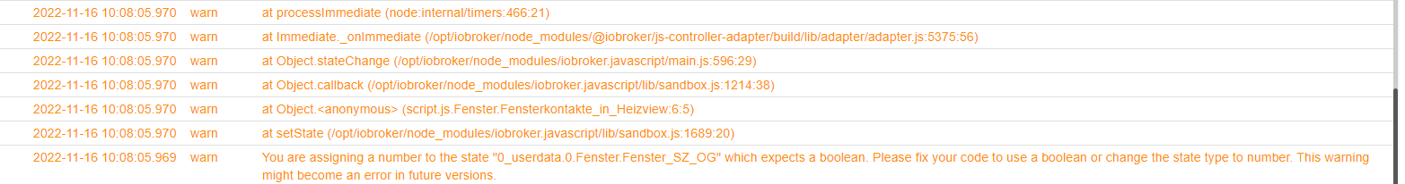

      Hallo. In meinem Blockly soll, wenn das Fenster geöffnet wird, das Heizkörperthermostat auf x Grad herabgesenkt werden. Habe dann immer Warnmeldungen, wenn die Fenster geöffnet werden. Verstehe nicht ganz die Problematik. Habe Datenpunkte auf Boolean, was auch gefordert wird und hab auch schon versucht auf Zahl zu ändern. Doch immer wieder kommt diese Warnmeldung... Funktion ist aber gegeben.

        Zeig doch mal Dein Blockly.

        • Cinimod
          Cinimod Most Active @Almixx last edited by
          @almixx
          Laut Fehlermeldung scheinst du den bolean Datenpunkt mit einer Ziffer zu beschreiben. Was liefert denn das Skript ? Zeig doch mal her
          • Almixx
            Almixx @Almixx last edited by
            Codierknecht paul53 2 Replies Last reply Reply Quote 0
            • Codierknecht
              Codierknecht Developer Most Active @Almixx last edited by
              @almixx
              Den interessanten Teil hast Du weggelassen 😞
                @Almixx
                bitte beachten!
                Almixx 1 Reply Last reply Reply Quote 0
                  paul53 @Almixx last edited by paul53
                  @almixx
                  Du schreibst 0 und 1 anstelle von falsch und wahr.
                  Die Warnung bezieht sich allerdings auf einen eigenen Datenpunkt, der im Blockly nicht zu sehen ist.

                      • Codierknecht
                        @almixx
                        Das wissen wir schon.
                        Interessant ist das Script bzw. der Bereich aus Deinem Blockly, wo dieser DP geschrieben wird.

                              • Codierknecht
                                @almixx
                                Das was Du uns zeigst passt überhaupt nicht zur Fehlermeldung und auch nicht zu der Definition des DP die Du zeigst.
                                In der Fehlermeldung ist von 0_userdata.0.Fenster.Fenster_SZ_OG die Rede.
                                Es wäre also äußerst praktisch, wenn Du den Teil des Blockly zeigst, in dem genau dieser DP geschrieben wird.
                                Was wir sehen ist etwas mit ...WINDOW_STATE
                                Mein Tipp: Auch dort steht
                                Die "1" musst Du (an allen relevanten Stellen) durch "Wahr" ersetzen - dann klappt's auch mit dem Nachbarn 😉
                                  @Almixx
                                  der gesuchte Block ist zwar auch blau, befindet sich aber unter Logik

                                    javascript.0
                                    2022-11-16 11:32:27.917	info	State value to set for "hm-rpc.0.000A9F298FC85D.1.WINDOW_STATE" has to be type "number" but received type "boolean"
                                    javascript.0
                                    2022-11-16 11:32:27.917	info	State value to set for "0_userdata.0.Fenster.Fenster_SZ_EG" has to be type "boolean" but received type "number"
                                    javascript.0
                                    2022-11-16 11:32:27.915	info	State value to set for "0_userdata.0.Fenster.Fenster_Tür_SZ_EG" has to be type "boolean" but received type "number"
                                    javascript.0
                                    2022-11-16 11:32:27.901	warn	at processImmediate (node:internal/timers:466:21)
                                    javascript.0
                                    2022-11-16 11:32:27.901	warn	at Immediate._onImmediate (/opt/iobroker/node_modules/@iobroker/js-controller-adapter/build/lib/adapter/adapter.js:5375:56)
                                    javascript.0
                                    2022-11-16 11:32:27.901	warn	at Object.stateChange (/opt/iobroker/node_modules/iobroker.javascript/main.js:596:29)
                                    javascript.0
                                    2022-11-16 11:32:27.901	warn	at Object.callback (/opt/iobroker/node_modules/iobroker.javascript/lib/sandbox.js:1214:38)
                                    javascript.0
                                    2022-11-16 11:32:27.901	warn	at Object.<anonymous> (script.js.Fenster.Fensterkontakte_in_Homematic:38:5)
                                    javascript.0
                                    2022-11-16 11:32:27.901	warn	at setState (/opt/iobroker/node_modules/iobroker.javascript/lib/sandbox.js:1689:20)
                                    javascript.0
                                    2022-11-16 11:32:27.900	warn	You are assigning a boolean to the state "hm-rpc.0.0012999395295D.1.WINDOW_STATE" which expects a number. Please fix your code to use a number or change the state type to boolean. This warning might become an error in future versions.
                                    javascript.0
                                    2022-11-16 11:32:27.900	warn	at processImmediate (node:internal/timers:466:21)
                                    javascript.0
                                    2022-11-16 11:32:27.900	warn	at Immediate._onImmediate (/opt/iobroker/node_modules/@iobroker/js-controller-adapter/build/lib/adapter/adapter.js:5375:56)
                                    javascript.0
                                    2022-11-16 11:32:27.900	warn	at Object.stateChange (/opt/iobroker/node_modules/iobroker.javascript/main.js:596:29)
                                    javascript.0
                                    2022-11-16 11:32:27.900	warn	at Object.callback (/opt/iobroker/node_modules/iobroker.javascript/lib/sandbox.js:1214:38)
                                    javascript.0
                                    2022-11-16 11:32:27.900	warn	at Object.<anonymous> (script.js.Fenster.Fensterkontakte_in_Homematic:37:5)
                                    javascript.0
                                    2022-11-16 11:32:27.899	warn	at setState (/opt/iobroker/node_modules/iobroker.javascript/lib/sandbox.js:1689:20)
                                    javascript.0
                                    2022-11-16 11:32:27.899	warn	You are assigning a boolean to the state "hm-rpc.0.000A9F298FC85D.1.WINDOW_STATE" which expects a number. Please fix your code to use a number or change the state type to boolean. This warning might become an error in future versions.
                                    javascript.0
                                    2022-11-16 11:32:27.899	warn	at processImmediate (node:internal/timers:466:21)
                                    javascript.0
                                    2022-11-16 11:32:27.899	warn	at Immediate._onImmediate (/opt/iobroker/node_modules/@iobroker/js-controller-adapter/build/lib/adapter/adapter.js:5375:56)
                                    javascript.0
                                    2022-11-16 11:32:27.898	warn	at Object.stateChange (/opt/iobroker/node_modules/iobroker.javascript/main.js:596:29)
                                    javascript.0
                                    2022-11-16 11:32:27.898	warn	at Object.callback (/opt/iobroker/node_modules/iobroker.javascript/lib/sandbox.js:1214:38)
                                    javascript.0
                                    2022-11-16 11:32:27.898	warn	at Object.<anonymous> (script.js.Fenster.Fensterkontakte_in_Heizview:38:5)
                                    javascript.0
                                    2022-11-16 11:32:27.898	warn	at setState (/opt/iobroker/node_modules/iobroker.javascript/lib/sandbox.js:1689:20)
                                    javascript.0
                                    2022-11-16 11:32:27.898	warn	You are assigning a number to the state "0_userdata.0.Fenster.Fenster_SZ_EG" which expects a boolean. Please fix your code to use a boolean or change the state type to number. This warning might become an error in future versions.
                                    javascript.0
                                    2022-11-16 11:32:27.897	warn	at processImmediate (node:internal/timers:466:21)
                                    javascript.0
                                    2022-11-16 11:32:27.897	warn	at Immediate._onImmediate (/opt/iobroker/node_modules/@iobroker/js-controller-adapter/build/lib/adapter/adapter.js:5375:56)
                                    javascript.0
                                    2022-11-16 11:32:27.897	warn	at Object.stateChange (/opt/iobroker/node_modules/iobroker.javascript/main.js:596:29)
                                    javascript.0
                                    2022-11-16 11:32:27.897	warn	at Object.callback (/opt/iobroker/node_modules/iobroker.javascript/lib/sandbox.js:1214:38)
                                    javascript.0
                                    2022-11-16 11:32:27.897	warn	at Object.<anonymous> (script.js.Fenster.Fensterkontakte_in_Heizview:30:5)
                                    javascript.0
                                    2022-11-16 11:32:27.896	warn	at setState (/opt/iobroker/node_modules/iobroker.javascript/lib/sandbox.js:1689:20)
                                    javascript.0
                                    2022-11-16 11:32:27.896	warn	You are assigning a number to the state "0_userdata.0.Fenster.Fenster_Tür_SZ_EG" which expects a boolean. Please fix your code to use a boolean or change the state type to number. This warning might become an error in future versions.
                                    javascript.0
                                    2022-11-16 11:32:27.034	info	State value to set for "hm-rpc.0.0012999395295D.1.WINDOW_STATE" has to be type "number" but received type "boolean"
                                    javascript.0
                                    2022-11-16 11:32:27.033	info	State value to set for "hm-rpc.0.000A9F298FC85D.1.WINDOW_STATE" has to be type "number" but received type "boolean"
                                    javascript.0
                                    2022-11-16 11:32:27.032	info	State value to set for "0_userdata.0.Fenster.Fenster_SZ_EG" has to be type "boolean" but received type "number"
                                    javascript.0
                                    2022-11-16 11:32:27.022	info	State value to set for "0_userdata.0.Fenster.Fenster_Tür_SZ_EG" has to be type "boolean" but received type "number"
                                    javascript.0
                                    2022-11-16 11:32:27.014	warn	at processImmediate (node:internal/timers:466:21)
                                    javascript.0
                                    2022-11-16 11:32:27.013	warn	at Object.<anonymous> (script.js.Fenster.Fensterkontakte_in_Homematic:35:5)
                                    javascript.0
                                    javascript.0
                                    2022-11-16 11:32:27.012	warn	at processImmediate (node:internal/timers:466:21)
                                    javascript.0
                                    2022-11-16 11:32:27.014	warn	at Immediate._onImmediate (/opt/iobroker/node_modules/@iobroker/js-controller-adapter/build/lib/adapter/adapter.js:5375:56)
                                    javascript.0
                                    2022-11-16 11:32:27.014	warn	at Object.stateChange (/opt/iobroker/node_modules/iobroker.javascript/main.js:596:29)
                                    javascript.0
                                    2022-11-16 11:32:27.014	warn	at Object.callback (/opt/iobroker/node_modules/iobroker.javascript/lib/sandbox.js:1214:38)
                                    javascript.0
                                    javascript.0
                                    2022-11-16 11:32:27.013	warn	at setState (/opt/iobroker/node_modules/iobroker.javascript/lib/sandbox.js:1689:20)
                                    javascript.0
                                    2022-11-16 11:32:27.013	warn	You are assigning a boolean to the state "hm-rpc.0.0012999395295D.1.WINDOW_STATE" which expects a number. Please fix your code to use a number or change the state type to boolean. This warning might become an error in future versions.
                                    javascript.0
                                    javascript.0
                                    2022-11-16 11:32:27.010	warn	You are assigning a boolean to the state "hm-rpc.0.000A9F298FC85D.1.WINDOW_STATE" which expects a number. Please fix your code to use a number or change the state type to boolean. This warning might become an error in future versions.
                                    javascript.0
                                    2022-11-16 11:32:27.009	warn	at Object.stateChange (/opt/iobroker/node_modules/iobroker.javascript/main.js:596:29)
                                    javascript.0
                                    2022-11-16 11:32:27.012	warn	at Immediate._onImmediate (/opt/iobroker/node_modules/@iobroker/js-controller-adapter/build/lib/adapter/adapter.js:5375:56)
                                    javascript.0
                                    2022-11-16 11:32:27.012	warn	at Object.stateChange (/opt/iobroker/node_modules/iobroker.javascript/main.js:596:29)
                                    javascript.0
                                    2022-11-16 11:32:27.012	warn	at Object.callback (/opt/iobroker/node_modules/iobroker.javascript/lib/sandbox.js:1214:38)
                                    javascript.0
                                    2022-11-16 11:32:27.012	warn	at Object.<anonymous> (script.js.Fenster.Fensterkontakte_in_Homematic:34:5)
                                    javascript.0
                                    2022-11-16 11:32:27.011	warn	at setState (/opt/iobroker/node_modules/iobroker.javascript/lib/sandbox.js:1689:20)
                                    javascript.0
                                    javascript.0
                                    2022-11-16 11:32:27.008	warn	You are assigning a number to the state "0_userdata.0.Fenster.Fenster_SZ_EG" which expects a boolean. Please fix your code to use a boolean or change the state type to number. This warning might become an error in future versions.
                                    javascript.0
                                    2022-11-16 11:32:27.010	warn	at processImmediate (node:internal/timers:466:21)
                                    javascript.0
                                    2022-11-16 11:32:27.010	warn	at Immediate._onImmediate (/opt/iobroker/node_modules/@iobroker/js-controller-adapter/build/lib/adapter/adapter.js:5375:56)
                                    javascript.0
                                    javascript.0
                                    2022-11-16 11:32:27.007	warn	at Object.stateChange (/opt/iobroker/node_modules/iobroker.javascript/main.js:596:29)
                                    javascript.0
                                    2022-11-16 11:32:27.009	warn	at Object.callback (/opt/iobroker/node_modules/iobroker.javascript/lib/sandbox.js:1214:38)
                                    javascript.0
                                    2022-11-16 11:32:27.009	warn	at Object.<anonymous> (script.js.Fenster.Fensterkontakte_in_Heizview:36:5)
                                    javascript.0
                                    2022-11-16 11:32:27.009	warn	at setState (/opt/iobroker/node_modules/iobroker.javascript/lib/sandbox.js:1689:20)
                                    javascript.0
                                    javascript.0
                                    2022-11-16 11:32:27.008	warn	at processImmediate (node:internal/timers:466:21)
                                    javascript.0
                                    2022-11-16 11:32:27.008	warn	at Immediate._onImmediate (/opt/iobroker/node_modules/@iobroker/js-controller-adapter/build/lib/adapter/adapter.js:5375:56)
                                    javascript.0
                                    javascript.0
                                    2022-11-16 11:32:27.007	warn	at Object.callback (/opt/iobroker/node_modules/iobroker.javascript/lib/sandbox.js:1214:38)
                                    javascript.0
                                    2022-11-16 11:32:27.007	warn	at Object.<anonymous> (script.js.Fenster.Fensterkontakte_in_Heizview:28:5)
                                    javascript.0
                                    2022-11-16 11:32:27.007	warn	at setState (/opt/iobroker/node_modules/iobroker.javascript/lib/sandbox.js:1689:20)
                                    javascript.0
                                    2022-11-16 11:32:27.006	warn	You are assigning a number to the state "0_userdata.0.Fenster.Fenster_Tür_SZ_EG" which expects a boolean. Please fix your code to use a boolean or change the state type to number. This warning might become an error in future versions.
                                    dann kommt das...

                                        @almixx sagte in Fehlerlog bei Homematic Fensterkontakte über Aqara:
                                        dann kommt das
                                        wann?
                                        da sind mindestens 3 Werte von falschem Typ
                                        javascript.0
                                        javascript.0
                                        liest du das log auch, oder postest du es nur?

                                          @almixx
                                          Also sind die WINDOW_STATE-Datenpunkte vom Typ "number" und erwarten 0 und 1. Die eigenen Datenpunkte unter "0_userdata.0" sind von Typ "boolean" und erwarten falsch und wahr.
                                          EDIT: Wozu dienen die eigenen Datenpunkte unter "0_userdata.0"?
