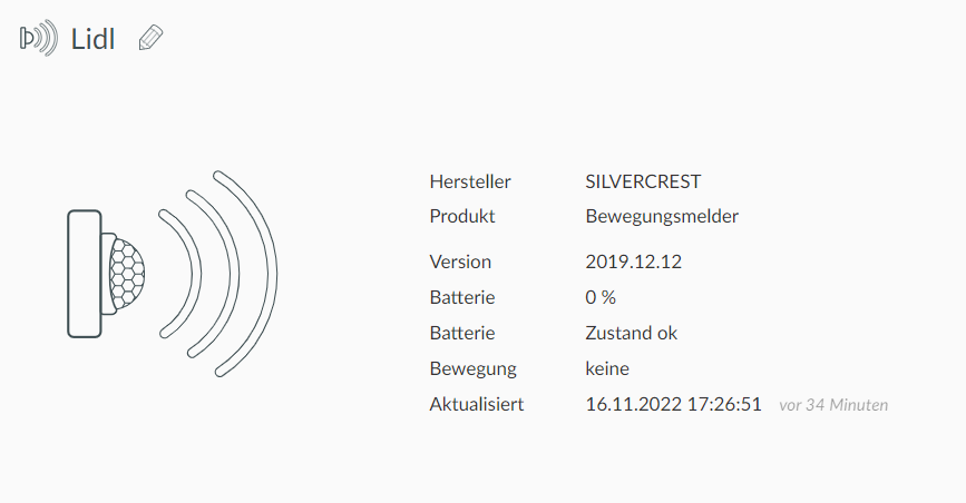

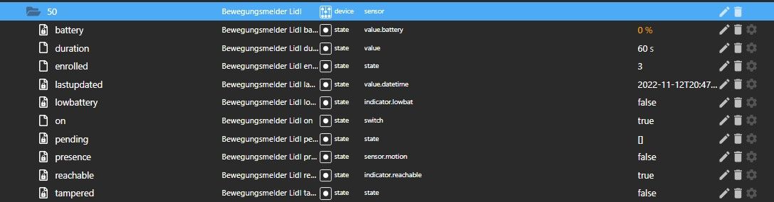

      1: habe 3 Bewegungsmelder von Lidl. An sich funktionieren alle drei JEDOCH ein Bewegungsmelder meldet Bewegung obwohl 100 % zig keine Bewegung da war (Sensor im einer dunkle Schublade
      Alle drei zeigen in Phoscon-GW zum Teil andere Daten an

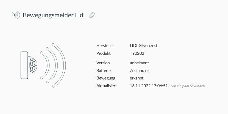

            Mein Lidl Bewegungsmelder:

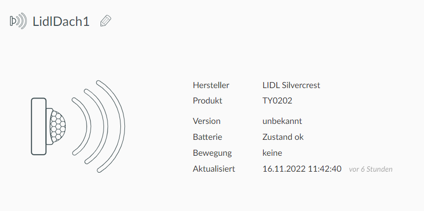

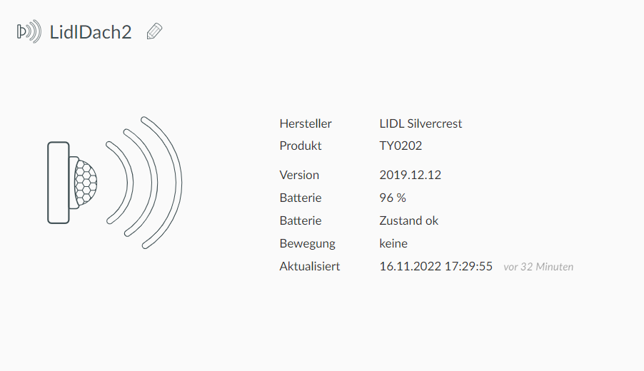

              franzda @frankyboy73 last edited by
              @frankyboy73 2022-11-16_18h00_59.png 2022-11-16_18h01_23.png 2022-11-16_18h01_33.png 2022-11-16_18h02_01.png 2022-11-16_18h02_30.png 2022-11-16_18h02_44.png
              LidlDach2 ist nicht OK
                frankyboy73 @franzda last edited by
                @franzda Hi, das es bei den 3 Bewegungsmeldern so unterschiedlich aussieht, ist ja schon komisch. Wurden die Zeitgleich gekauft oder kommen die aus unterschiedlichen Produktionen/Jahren? (Firmware unterschiedlich). Wenn es die mal wieder bei uns gibt, kaufe ich mir auch noch einen zum testen. Aber momentan habe ich nur einen und der funktioniert problemlos. Allgemein könnte ich noch anmerken, das ich die von Lidl zu groß finde und sie anders reagieren als die Aqara/Xiaomi und ich deshalb die Aqaras vorziehe. Die Reichweite von dem Lidl ist allerdings super.
                  @frankyboy73 auf die Gefahr dass ich falsch liege
                  meine ich dass die Schnittstelle geändert wurde und die Daten eine andere Struktur haben und deswegen Bewegung angezeigt wird.
                  Was natürlich auch möglich ist dass ein Hardware/Firmware Fehler vorliegt.
                  Ich wäre froh wenn ich ein Tool haben könnte womit die Telegramme angezeigt werden könnten, somit könnte man prüfen ob meine Vermutung richtig ist.
                  Wenn ja dann könnte natürlich in deConz richtig gestellt werden können. Leider habe ich keine Information wie die Daten vom Sensor übertragen werden. Werde aber versuchen mich zu informieren. (und Dresden Elektronik erreiche telefonisch nicht um mit einem Entwickler zu sprechen)
                  Zu Deiner Frage ich habe die drei jeweils getrennt gekauft. Interessant ist dass die Daten wirklich "gemischt" sind deswegen habe ich die Meinung wie am Anfang beschrieben
