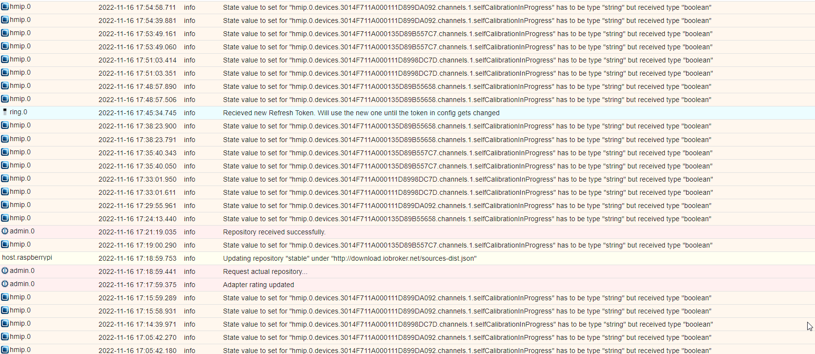

      seid einigen Tagen stelle ich in den Logs fest, dass ich dich nachfolgende Fehlermeldung von meinen Homematic Rolladenaktoren erhalten.
      Die Funktionen sind augenscheinlich nicht beeinträchtigt und alle Skripte funktionieren, dennoch würde ich gerne meine Logs "sauber" halten. Hat jemand eine Idee / Lösung?

          @glasfaser Es handelt sich dabei um v1.18.0, der aktuellste (stable). Neustart des Adapters und Raspi sowie Access Point haben ebenfalls keinen Erfolg gebracht.

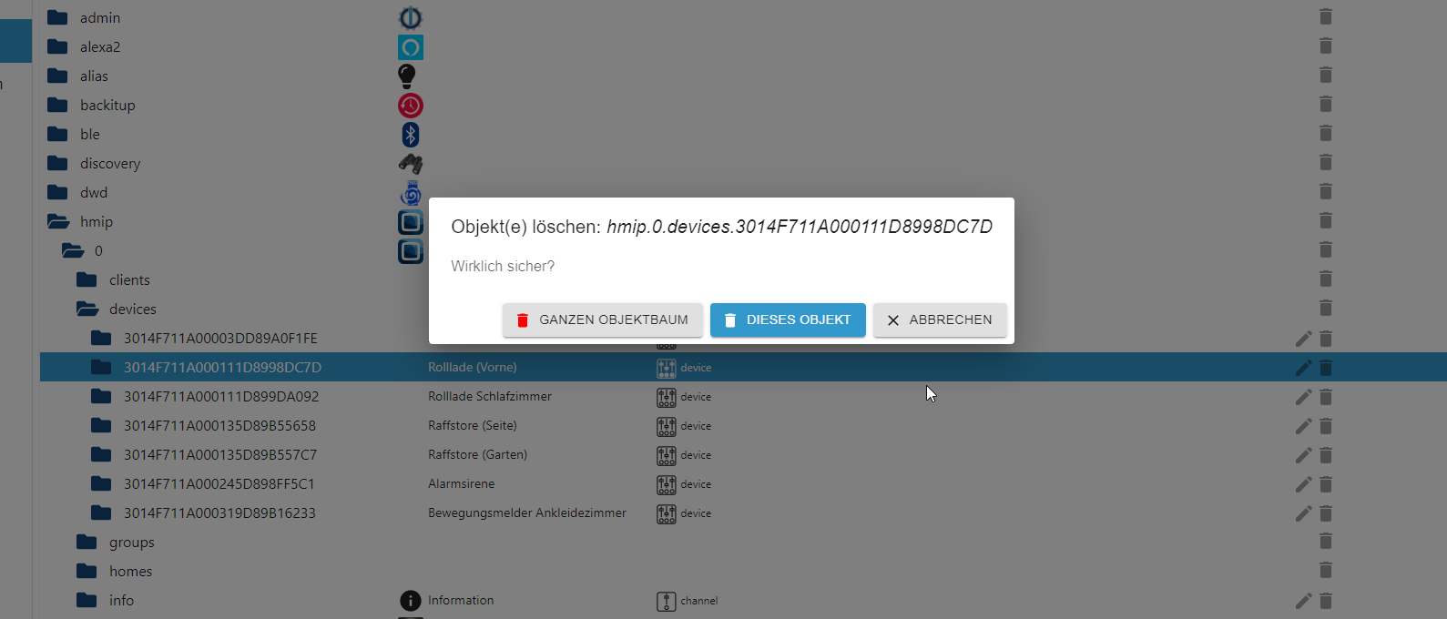

                Ich habe den Datenpunkt aus den Objekten wie folgt gelöscht.
                Leider taucht dieser in der Fehlermeldung in der Fehlermeldung nach den Adapter Neustart wieder auf.

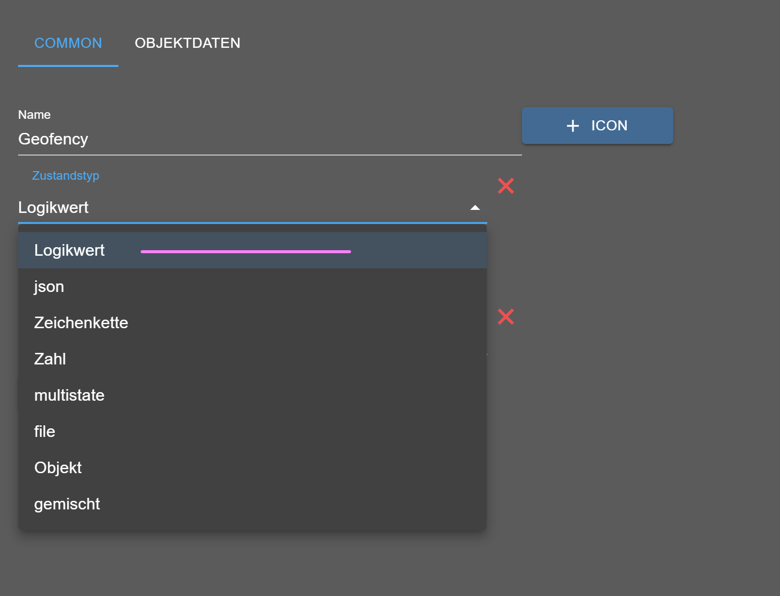

                  @edelhauer Auf das Bleistiftsymbol klicken
                  und dann den Zustandstyp auf Logikwert ändern
                  aber nicht den Ordner den Du markiert hast, sondern nur den Datenpunkt - also selfCalibrationInProgress
