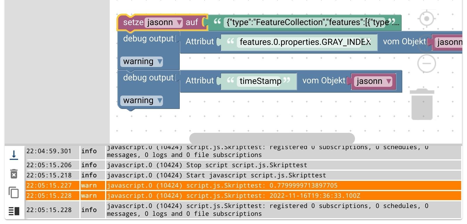

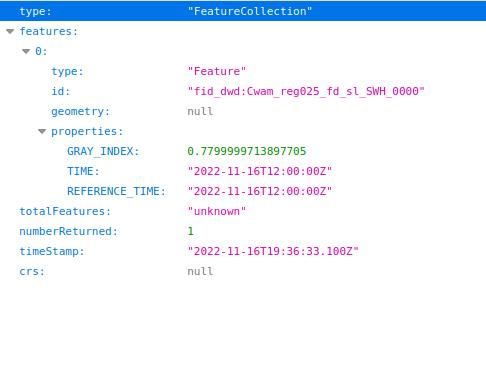

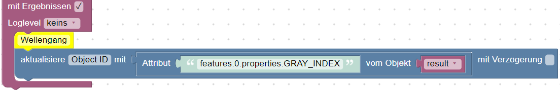

      wenn ich folgendes JSON habe (0_userdata.0.Ostsee.Brook.HWS)
      Wie referenziere ich hier GRAY_INDEX als Text in Blockly, um da
      an GRAY_INDEX als Zahl ran zu kommen?

            @chris-1 dann
            Attribut von features.0.properties.GRAY_INDEX
            Chris 1 1 Reply Last reply Reply Quote 0

                @chris-1 sagte in JSON Frage, wie bezeichne/addressiere ich den Wert?:
                @homoran Danke, probier ich gleich aus
                da fehlte noch properties

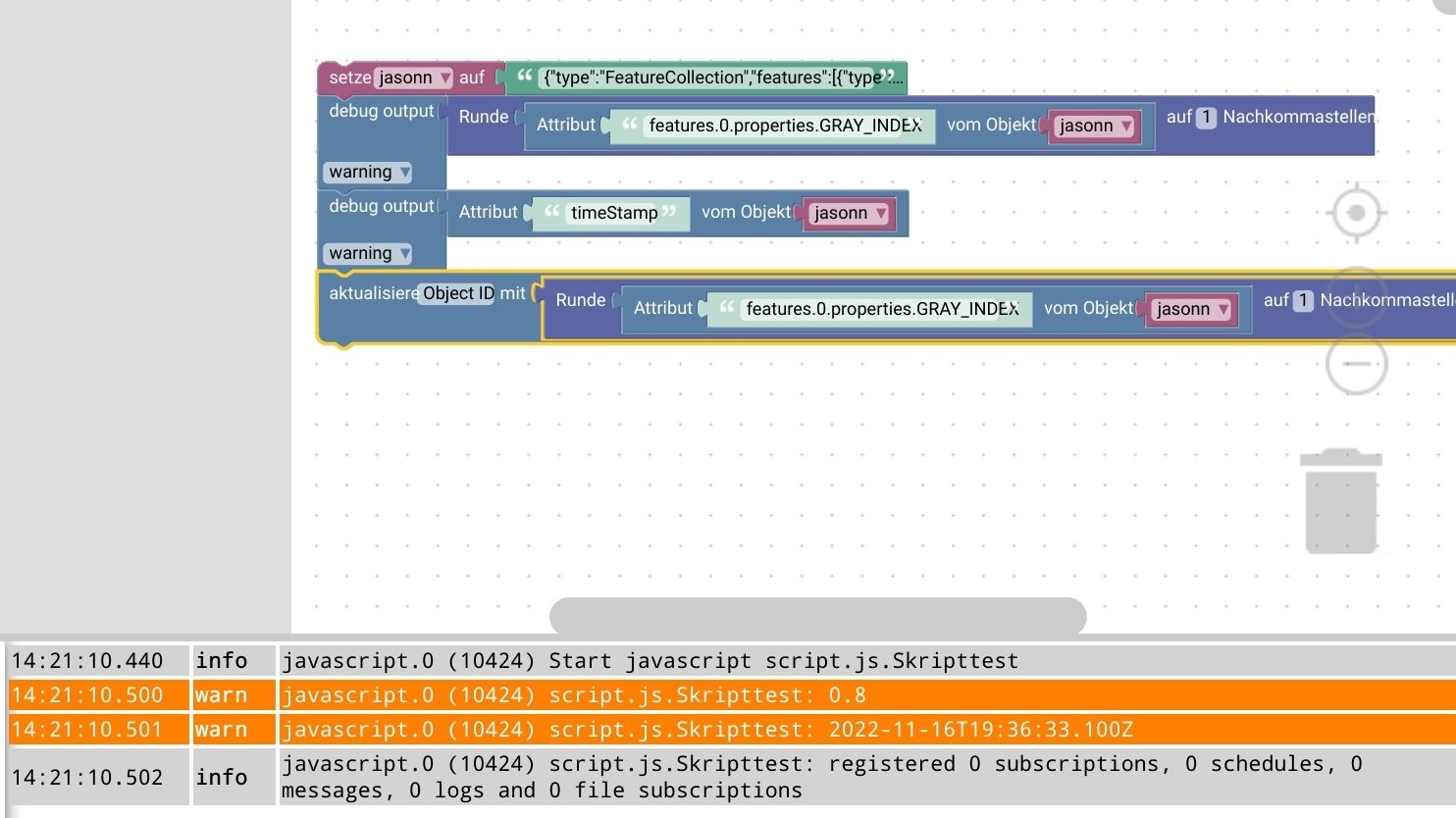

                • Chris 1
                  Chris 1 @Homoran last edited by
                  Ich vermute, ich bin auf dem richtigen Weg,
                  aber result wird nicht überschrieben/neu gesetzt ?
                    Homoran Global Moderator Administrators @Chris 1 last edited by
                    wie meinen?
                    du weist result doch nichts neues zu

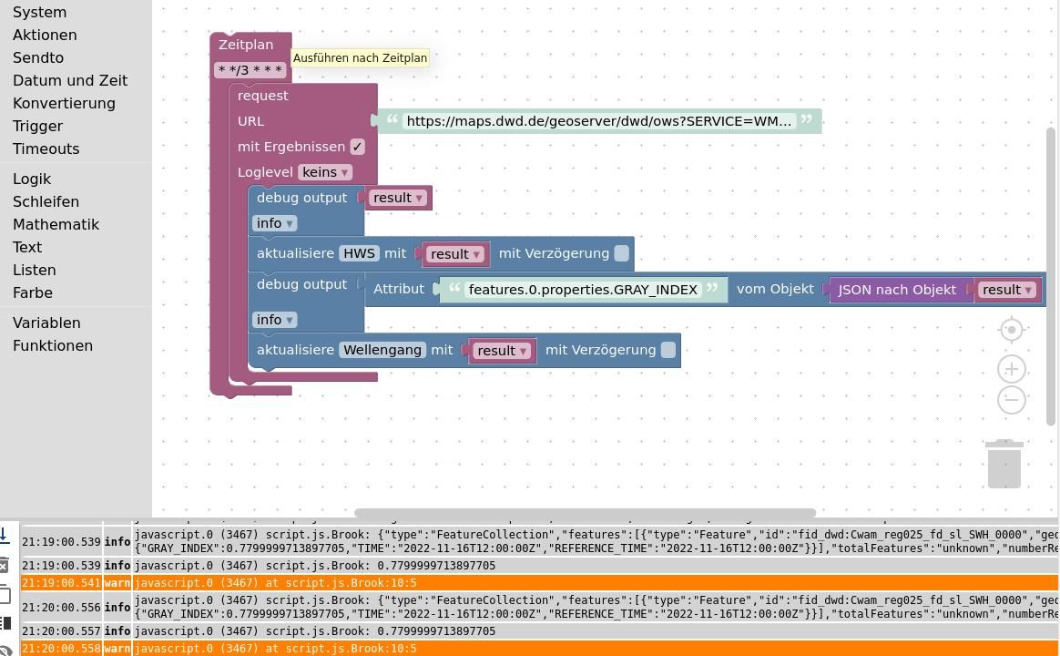

                    • Chris 1
                      Ich will einfach "features.0.properties.GRAY_INDEX" aus dem JSON in das Object "0_userdata.0.Ostsee.Brook.Wellengang" schreiben.
                      Hab weder von ioBroker noch JSON Ahnung,
                      bin neu dabei 😕
                        bin neu dabei
                        na, sooo neu nu auch nicht.
                        ich bin nicht wirklich mit js fit, aber meines Wissens ist die Spezialvariable result die Rückgabe vom Request.
                        wenn du weiter mit Variablen arbeiten willst musst du eigene erstellen.

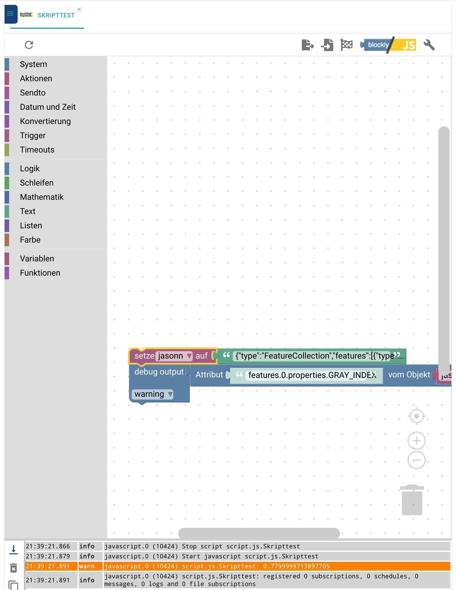

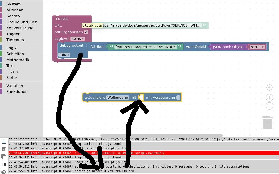

                                        @chris-1 also BTT.
                                        was verstehst du nicht?
                                          @chris-1 bei mir klappt alles!
                                          istvam Handy zwar nicht so leicht gewesen, aber kein Problem:

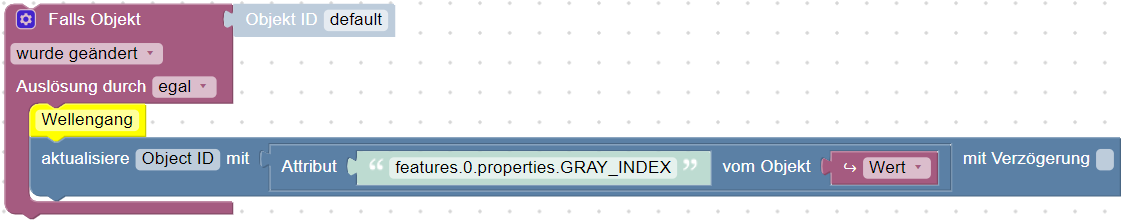

                                            paul53 @Chris 1 last edited by
                                            @chris-1 sagte: "features.0.properties.GRAY_INDEX" aus dem JSON in das Object "0_userdata.0.Ostsee.Brook.Wellengang" schreiben.
