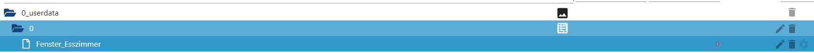

      Ich habe unter 0_userdata /0 ein Objekt angelegt "Fenster_Esszimmer" dieses soll den Wert 1 oder 0

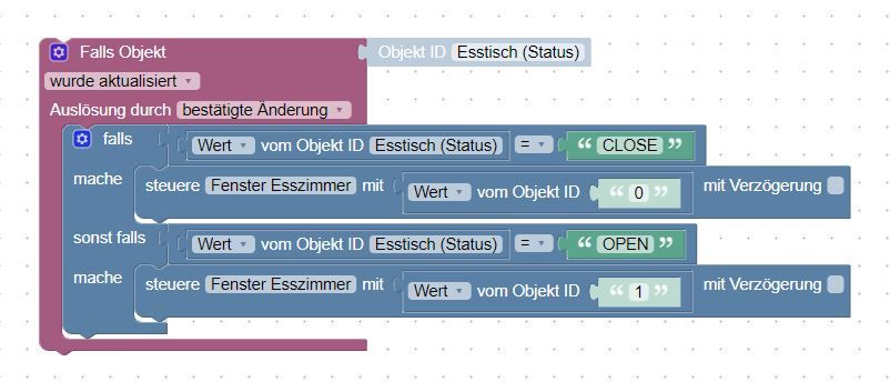

        DJMarc75 @Sven88 last edited by DJMarc75
        @sven88
        Wenn Dein DP "Fenster_Esszimmer" als Number angelegt ist dann so:
        einmal 0 bei close und einmal 1 bei open

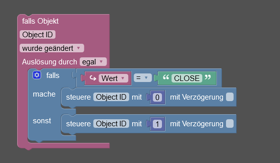

          Nordischerjung @Sven88 last edited by
          @sven88 Versuche es mal so
          Ralla66 1 Reply Last reply Reply Quote 0
              @sven88 aber eigentlichwäre dafür doch der Alias DP perfekt
                      @nordischerjung said in Fensterkontakt Wert "Close/Open" ändern in "1" / "0":
                      Danke Es geht!!
