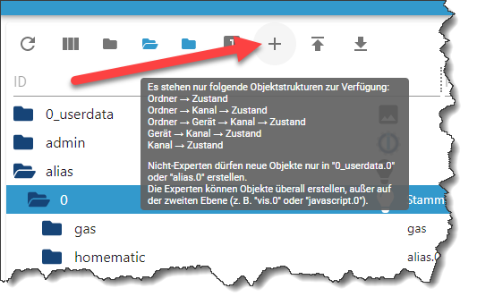

                    • Codierknecht
                      Codierknecht Developer Most Active @Patzii last edited by Codierknecht
                      @patzii sagte in Rolladen invertieren:
                      gibt es dafür eine Doku?
                      Nix "file"! Guckst Du:
                      https://www.iobroker.net/#de/documentation/dev/aliases.md
                      Um das ein wenig abzukürzen:
                        Patzii @Codierknecht last edited by
                        @codierknecht
                        dann habe ich einfach ein neues Objekt das habe ich verstanden aber wie Invertiere ich das Signal?
