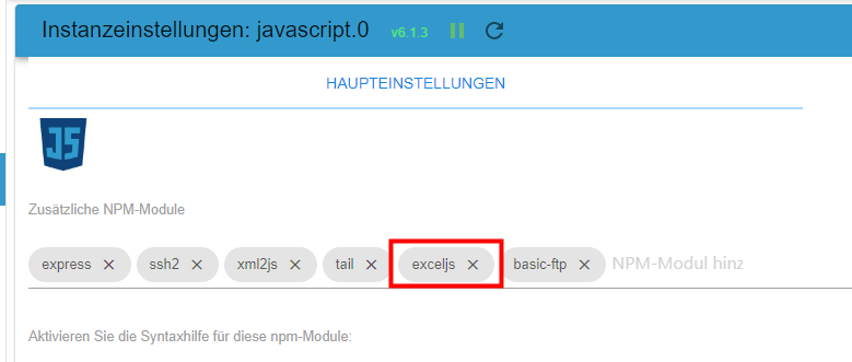

      Die Frage ist hier schon oft gestellt worden. Ja node-red, csv usw. ist klar.
      Es gibt aber eine Möglichkeit nodejs zu nutzen. Leider komme ich nicht dahinter wie ich die Konfiguration anpassen muss.
      Man findet folgenses Beispiel.
      Wie muss ich exclejs.js einbinden?
      var Excel = require("exceljs");
      const wb = new Excel.Workbook();
      const ws = wb.addWorksheet('My Sheet');
      ws.addRows([
          [1, 2, 3, 4, 5],
          [6, 7, 8, 9, 10],
          [11, 12, 13, 14, 15],
          [16, 17, 18, 19, 20]]
      console.warn("XLS Tabelle fertig")
      bahnuhr Codierknecht 2 Replies Last reply Reply Quote 0
      • bahnuhr
        bahnuhr Forum Testing Most Active @franzda last edited by
        @franzda
        Exceljs in der config der javascript Instanz eintragen:
        Und dann im log schauen, ob es richtig installiert wird.
