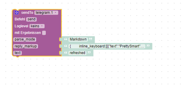

                @wszene
                weiß nicht, ob das mit dem orginal telegram block geht - aber damit (sendTo) funktioniert es bei mir - benutze dafür normalerweise eher javascript - viell. meldet sich noch jmd, der es anders macht
                <block xmlns="https://developers.google.com/blockly/xml" type="sendto_custom" id="FCrz$?`impH,=j}8b9DU" x="163" y="362.3584747314452">
                 <mutation xmlns="http://www.w3.org/1999/xhtml" items="parse_mode,reply_markup,text" with_statement="false"></mutation>
                 <field name="INSTANCE">telegram.1</field>
                 <field name="COMMAND">send</field>
                 <field name="LOG"></field>
                 <field name="WITH_STATEMENT">FALSE</field>
                 <value name="ARG0">
                   <shadow type="text" id="BAL$xsBYQF7.txvuKkrE">
                     <field name="TEXT">Markdown</field>
                 <value name="ARG1">
                   <shadow type="text" id="Fs{$v|cGsx$D@HR.*@f-">
                     <field name="TEXT">{        inline_keyboard:[[{"text":"PrettySmart","callback_data":"1633895463783--xyx"}]],                            resize_keyboard:      false,        one_time_keyboard:    false,        disable_notification: false,        remove_Keyboard:      true      }</field>
                 <value name="ARG2">
                   <shadow type="text" id="s7@K`AszyoLOmcHIOh$5">
                     <field name="TEXT">refreshed</field>
