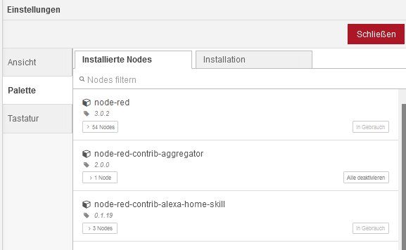

        @pinky Um Nodes upzudaten in Node-Red Palette verwalten auswählen:
        Wenn ein update verfügbar ist dann wird Dir das auch dort angezeigt und kann per KLICK ausgeführt werden.

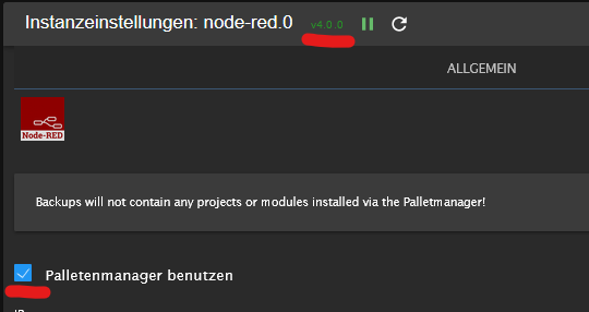

          • DJMarc75
            DJMarc75 @haus-automatisierung last edited by
            @haus-automatisierung sagte in Node-Red Commands ausführen:
            Palette wurde in den letzten Versionen des Adapters ausgeblendet
            Nicht dass ich wüsste:
            Klar kann man den deaktivieren und man hat dann die Möglichkeit NPM-Module manuell hinzuzufügen, aber ob das auch für Updates der Nodes gilt kann ich nicht sagen.
