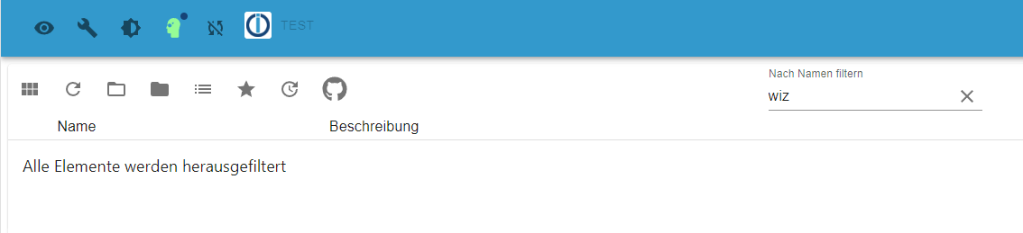

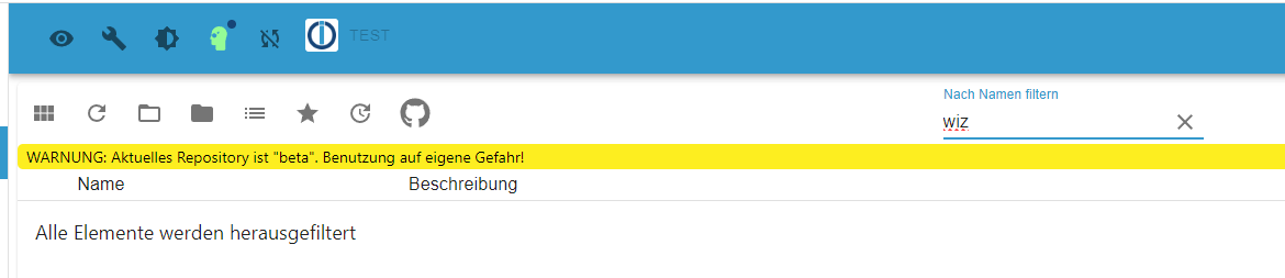

        Ich habe eine neue iobroker installation und befinde mich im latest:
        oder im Stable
        Nix "wiz" oder wie heisst der Adapter?
          disaster123 last edited by
          Über die Katze im Menü und dann die URL: https://github.com/disaster123/ioBroker.wizconnect
