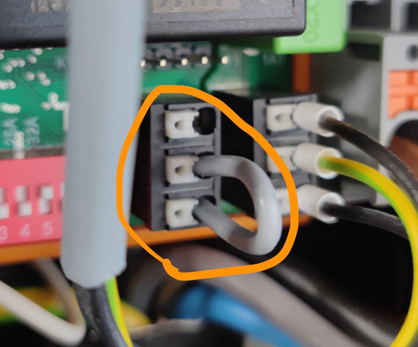

      Guten Tag Allerseits,
      für meine kürzlich installierte Wallbox wurde ich vom Elektriker darauf hingewiesen, dass ich für die Brücke (siehe Foto) einen batteriebetriebenen Schalter/Aktor (z.B. von Homematic) zwischenschalten kann, um die Wallbox auch Smart an/abzuschalten.

        paul53 @Sundance last edited by
        @sundance sagte: vom Elektriker darauf hingewiesen, dass ich für die Brücke (siehe Foto) einen batteriebetriebenen Schalter/Aktor (z.B. von Homematic) zwischenschalten kann
        Ein potentialfreier Kontakt wird benötigt, der aber nicht batteriebetrieben sein muss.
