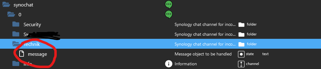

      Mein Ziel ist es mittels Script(Blocky) mir eine Nachricht zukommen zu lassen, aber ich finde kein Auswahlfeld um die Instanz auszuwählen. Habe ich etwas nicht beachtet weil die Instanz dort nicht angezeigt wird?
        A Former User @Alexander Keiser last edited by
        @alexander-keiser

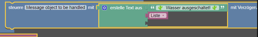

        Es gibt kein Auswahlfeld in Blockly fuer Synochat, daher einfach ein Steuer-Modul nehmen und in den Datenpunkt schreiben:
        Alexander Keiser 1 Reply Last reply Reply Quote 1
        • Alexander Keiser
          Alexander Keiser @Guest last edited by
          @ilovegym
          Danke für die schnelle Antwort, hat super geklappt 🙂
