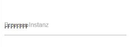

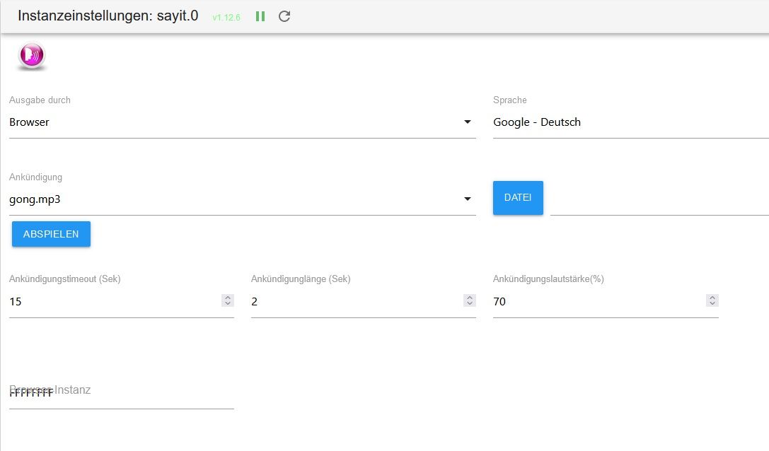

                    Hier die Konfiguration,
                    Ich habe alle mögliche neuen Texteingaben gemacht, aber die Datei /opt/iobroker/iobroker-data/sayit/sayit.0.say.mp3 hat immer den gleichen Inhalt und das Datum/Uhrzeit von gestern mittag.
                    • DJMarc75
                      DJMarc75 @WolfgangFB last edited by
                      @wolfgangfb Einstellungen passen ja aber warum versteifst Du Dich die ganze Zeit auf die Datei ???

                        • DJMarc75
                          @wolfgangfb sagte in SayIt - Grundlegende Installation:
                          im Log nichts zu erkennen ist
                          Jo, bei mir ja auch nicht.
                          ABER: jetzt gehste mal unter Objekten zum DP:
                          vis.0.control.instance
                          falls da "undefined" oder so drin steht dann mal in der VIS irgendwas anklicken und wieder den DP kontrollieren.
                          Dann den Wert vom DP kopieren und in der Adapterkonfig eintragen/einfügen
                          Ja, ist ein Darstellungsfehler aber erstmal ignorieren.
                          Adapter neu starten und nochmal Testen.
                          • bahnuhr
                            bahnuhr Forum Testing Most Active @DJMarc75 last edited by
                            @djmarc75
                            8x F hatte er doch schon drin.

                              • DJMarc75
                                DJMarc75 @bahnuhr last edited by
                                @bahnuhr sagte in SayIt - Grundlegende Installation:
                                Ja und? Ich habe geschrieben er soll ja dort mal die aktive VIS Instanz aus dem DP
                                eintragen.

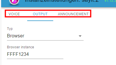

                                  bahnuhr Forum Testing Most Active @WolfgangFB last edited by bahnuhr
                                  @wolfgangfb
                                  Außerdem zeigt dein Screenshot auf eine veraltete Version.
                                  Seit einiger Zeit ist die config geteilt in voice, output, ....
                                  Ich würde mal empfehlen löschen von:
                                  instanz und Adapter und dann den Adapter neu installieren und danach die Instanz.

                                          • DJMarc75
                                            Das ist ein Screenshot von der offiziellen Version 1.12.6 !
