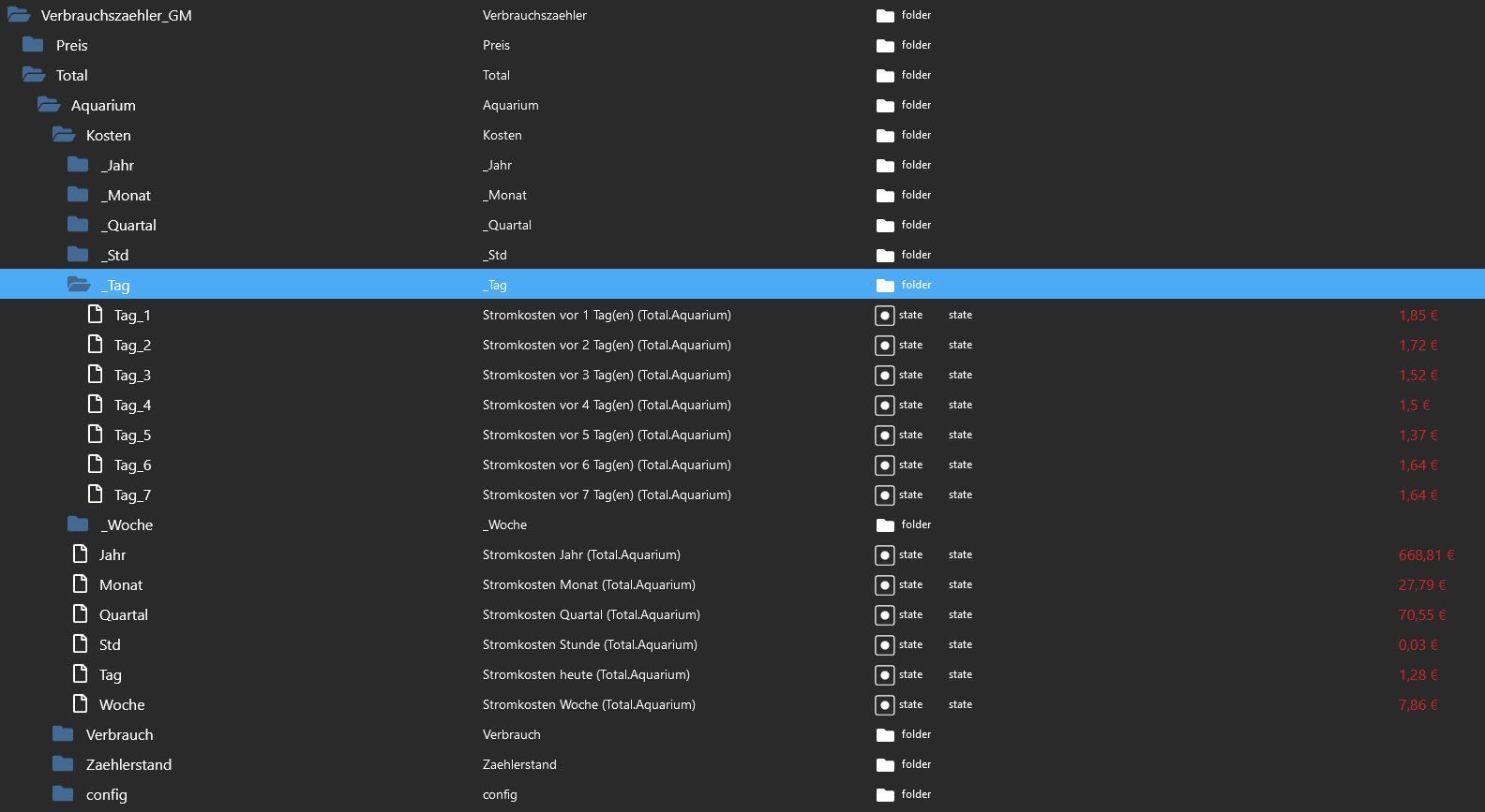

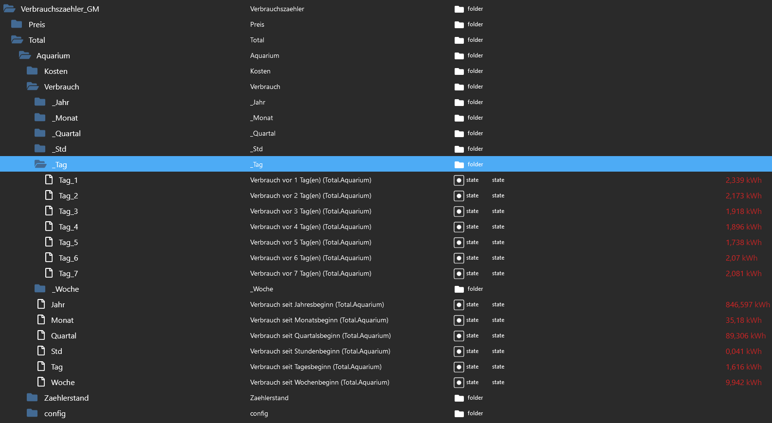

      ich habe folgendes Skript im Einsatz, um den Stromverbrauch von ver. Geräte zu protokollieren.
      Das Skript speicher die Daten wie folgt ab:
      Verbrauch
      Kosten
      Für die Berechnung der Kosten ist ein statischer Strompreis hinterlegt.
      Leider ändern sich die Strompreise bei uns zurzeit extrem. Die Preisänderung bekomme ich leider erst immer nachträglich mit.

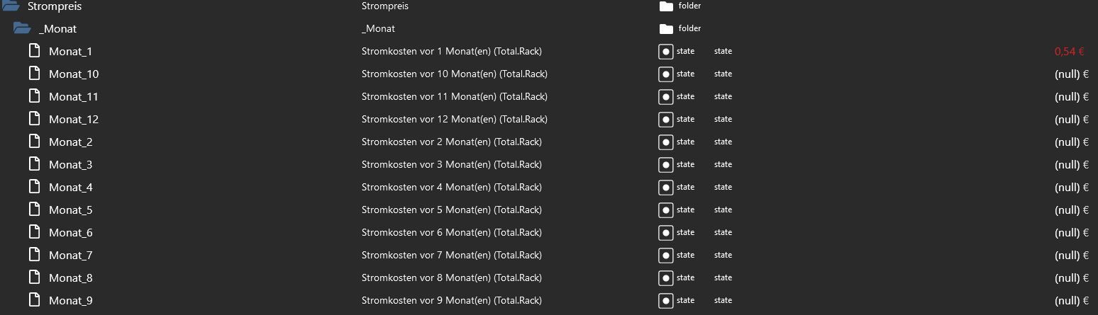

      Nun möchte ich ein Skript erstellen, welches mir im Nachhinein den Strompreis richtigstellt. Hierfür habe ich den Strompreis in folgenden Format als Datenpunkt abgelegt (Beispiel für Monat):
