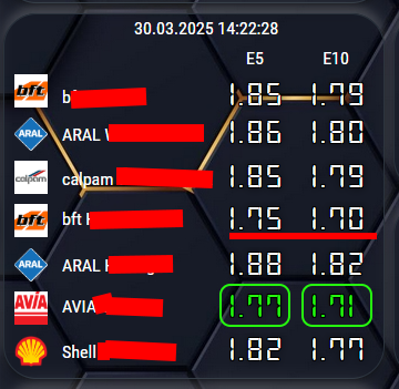

          @Issi
          Die Daten in z.B. "tankerkoenig.0.stations.cheapest.e5.cheapest_stations" stimmen nicht mehr seit einiger Zeit.
          Die Daten sind alle aktuell, auch die DP der einzelnen Stationen wurden aktualisiert.
          Aber in cheapest wird zwar auch aktualisiert aber eben falsche Daten.
          Adapter: v3.4.0
          Admin: 7.6.3
          JS: 8.8.3
          Achja, was mir auch aufgefallen ist, ist das auch nicht unterschieden wird bei den Sorten.
          Wenn z.B. bft bei E10 1.79 und E5 1.85 kostet, aber bei Avia E10 1,70 und E5 1.85
          wird bft mit beiden angezeigt obwohl eine Anzeige bei Avia sein müßte da dort E10 billiger ist.
          mcm1957 haselchen 2 Replies Last reply Reply Quote 0

                @mcm1957
                Issue zwar angelegt aber kann geschlossen werden da Fehler gefunden
                @haselchen
                die 3.4.0 funktioniert einwandfrei, kannst updaten 😀
                Der Fehler kam dadurch das sich die ID einer Tanke geändert hatte und dadurch
                kam der Adapter wohl etwas durcheinander. Nachdem ich die ID korrigiert habe
                wird alles wieder korrekt angezeigt.

                      Homoran Global Moderator Administrators @Nashra last edited by
                      @nashra sagte in Tankerkönig Adapter Komplett umbau:
                      Ich frage mich nur warum diese geändert wurde, lief ja schon ewig der Adapter mit dieser
                      alten ID
                      wenn die Tankstelle eine neue ID bekam, hast du ichts geändert.
                      Ich hatte so einen Effekt als eine Tankstelle geschlossen wurde und die ID nicht mehr existierte
                      Cinimod Nashra 2 Replies Last reply Reply Quote 0

                          Nashra Most Active Forum Testing @Homoran last edited by
                          @homoran sagte in Tankerkönig Adapter Komplett umbau:
                          alten ID
                          Hm, da muß man auch erst mal drauf kommen das die die ID löschen.
                          Habe mir auch einen Ast abgesucht und ständig gegrübelt woran es liegt.
                          Naja, zum Glück wissen wir jetzt was zu so einem Verhalten führen kann.
                          Sollte man vielleicht auf github erwähnen, wenn sowas auftritt.
