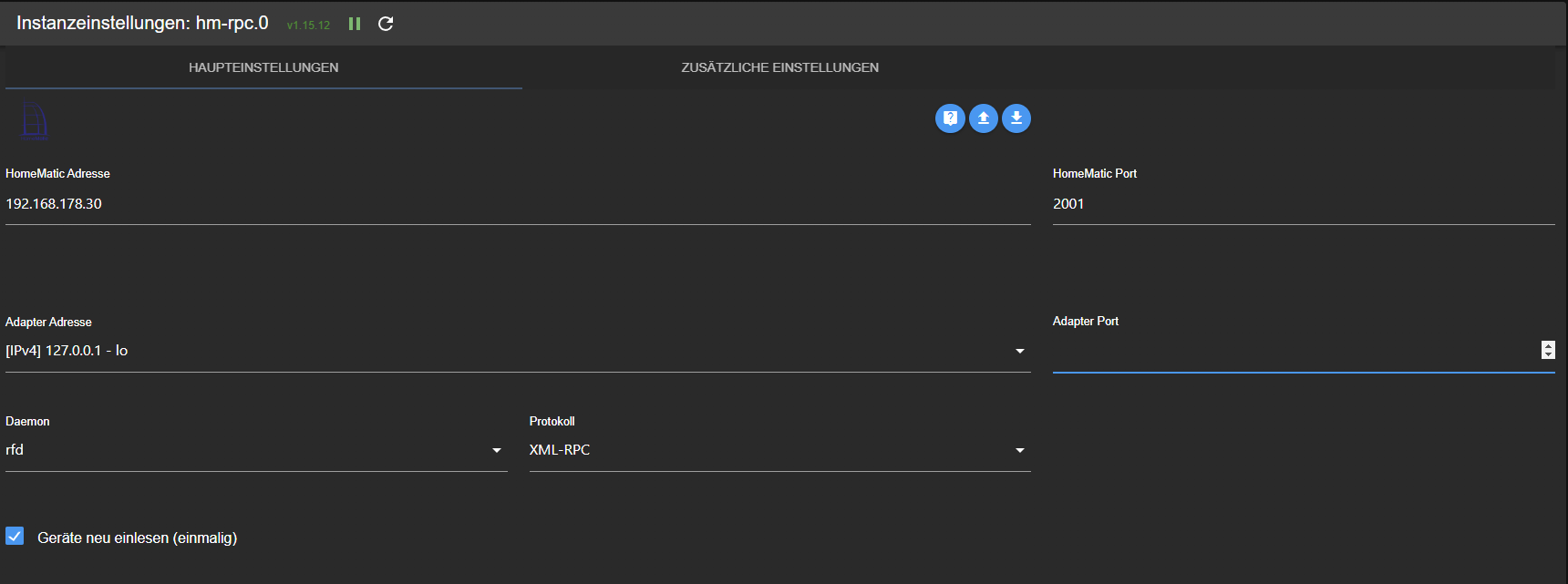

      IOBroker habe ich in einem Docker zum laufen gebracht und VIS, Cloud und noch andere Dinge die ich benötige eingerichtet. Das was ich leider absolut nicht hinbekomme ist:
      • den hm-rpc.0 Adapter

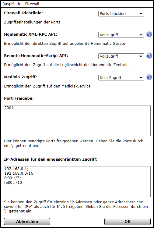

        hier liegt der Fehler darin, dass sobald ich Diesen starte, mein RaspberryMatic RPI3 Abstürzt (nicht mehr erreichbar) und der Adapter mit einem gelben Ausrufezeichen in den Instanzen markiert wird. (Die Firewalleinstellungen am RPI ist auf alles zulassen, zusätzlich habe ich noch den Port 2001 freigegeben) Rega und hm-rpc.1 funktionieren ohne Probleme

          Einstellungen sind jetzt alle auf Standart. IP vom Unraid ist 192.168.178.87

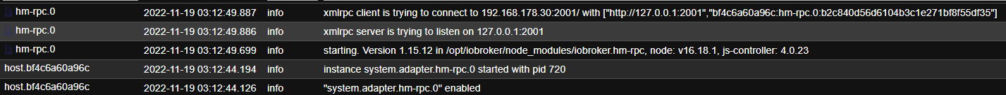

          Dies ist immer das gleiche LOG sobald ich den Adapter starte

                    zu Firewall:
                    Du hast ports blockiert und nur 2001 freigegeben.
                    2010 kann eigentlich nicht funktionieren.
                    Bei mir sieht es so aus:

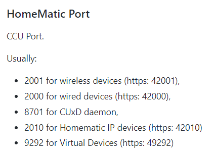

                    Lt. Anleitung sind die Standardports so:
                    Also muss bei dir rein 2001 für HM und 2010 für HM IP.

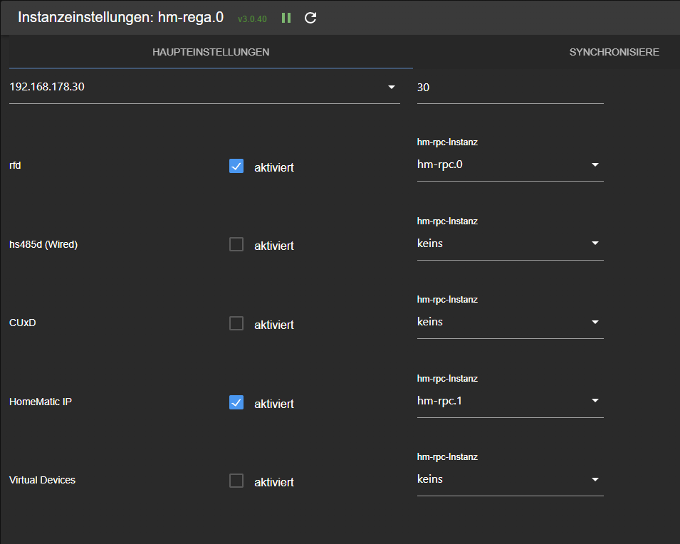

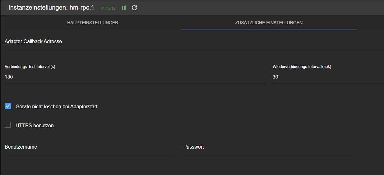

                    HM-rega sieht ok aus.

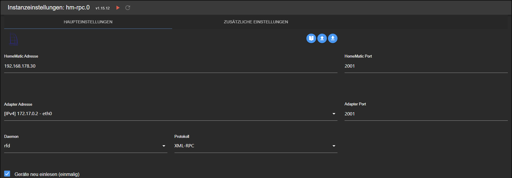

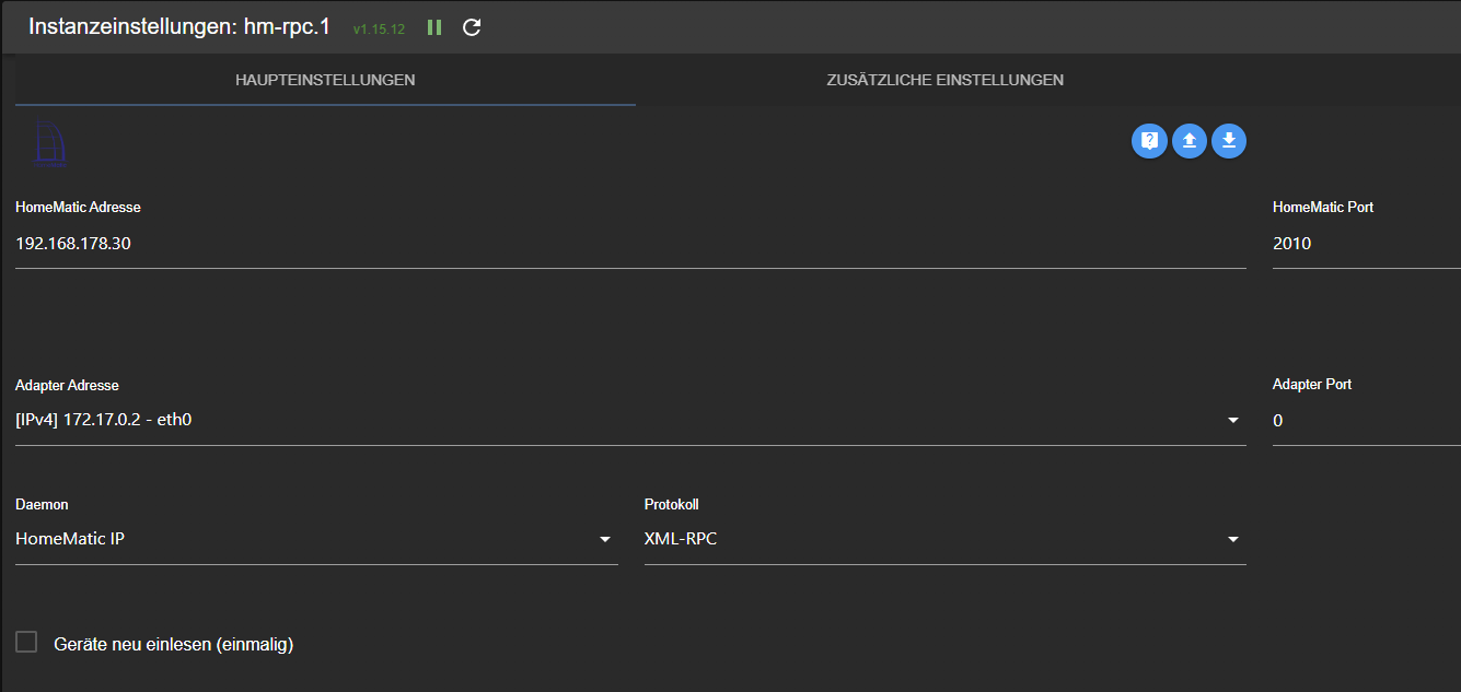

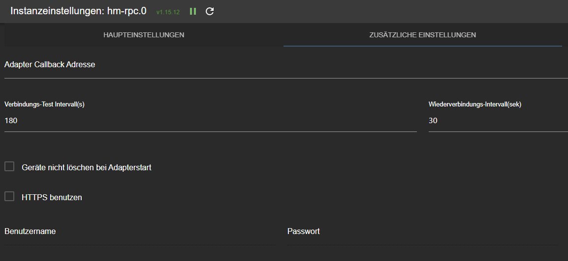

                    HM-rpc 0: und HM-rpc.1
                    hier sieht die Adapter Adresse falsch aus. Dies muss doch im gleichen Bereich liegen, oder ?

                      Klasse und großes Dankeschön! Es funktioniert.
                      Was habe ich gemacht. Ich habe beide Ports in der CCU Firewall freigegeben (2001,2010) dann habe ich in den Docker Einstellungen ebenfalls noch einmal 2001 und 2010 einzeln freigegeben und 1:1 weitergeleitet.
                      Dann noch einen Neustart und der Adapter funktioniert einwandfrei. 😄 ♥
