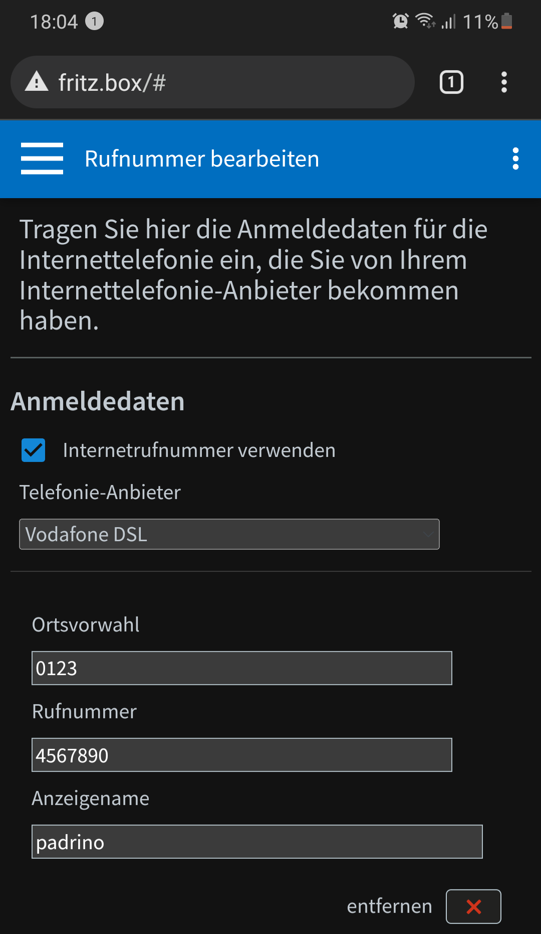

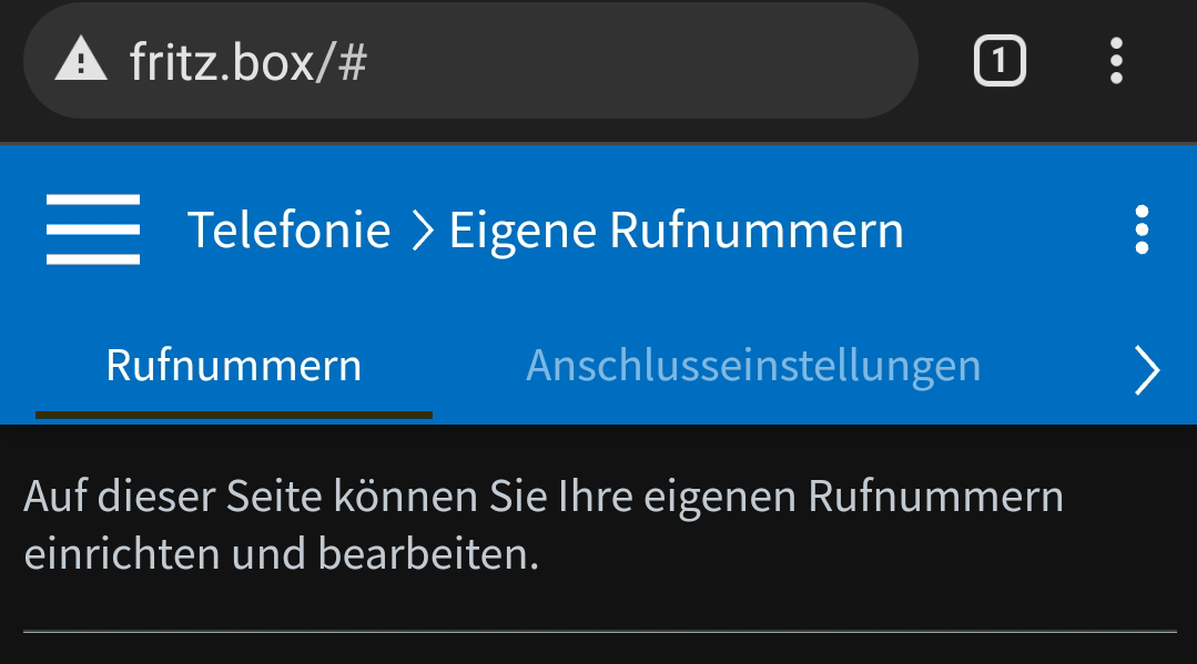

                  @padrino Na das verstehe ich wiederum nicht. Unter den eigene Rufnummern kannst doch keine Namen, sondern nur Nummern eingeben. Musst mal einen Screenshot machen, damit ich mal das Menü sehen kann. 😉
                  padrino 1 Reply Last reply Reply Quote 0
                  • padrino
                    padrino Most Active @mickym last edited by
                    @mickym
                    Gerne. 😃
                    Erst
                    dann
                    DJMarc75 mickym 2 Replies Last reply Reply Quote 0

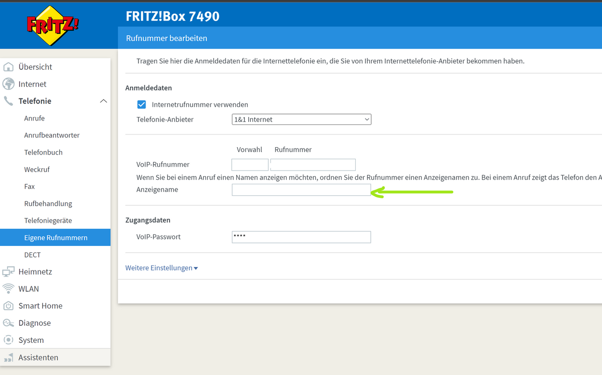

                      • mickym
                        mickym Most Active @padrino last edited by mickym
                        @padrino Ok - ich habe folgendes gefunden. Ist aber etwas komplizierter. 😉
                        Ich habe das nun mit der eigenen Nummern und Anzeigename gefunden. Das dient dazu um bei mehreren Nummern quasi das Gerät zu identifizieren.
                        Ich habe da jetzt mal Festnetz Telefon eingegeben.
                        Dieser Wert wird aber im Call-Monitor gar nicht ausgewertet.
                        Jetzt wird es kompliziert. 😉
                        Im Call Monitor gibt es
                        caller = Nummer des Anrufers
                        callerName = Name des Anrufers (wird aus Telefonbuch ermittelt)
                        callee = angerufene Nummer
                        calleeName = Name des Angerufenen (wird aus Telefonbuch ermittelt)
                        so nun kommen wir zu dem Menü wie oben, wo man der EIGENEN NUMMER einen Anzeigenamen vergeben kann.
                        Diese taucht nicht im Call Monitor auf, sondern in den Call-Listen. Da kann man ja auch im Adapter angeben, wieviele Anrufe gespeichert werden.
                        In der Call-List gibt es die Anrufe ja als JSON Objekte oder zur direkten Anzeige als HTML. Ich nutze nur JSON und da sieht es dann so aus.
                        Im Call Liste gibt es
                        called = Anzeigename der eigenen Nummer (hier taucht die also auf, wie in der fritz Box konfiguriert und ohne Telefonbucheintrag)
                        calledNumber = angerufene Nummer (das entspricht also callee aus dem Monitor)
