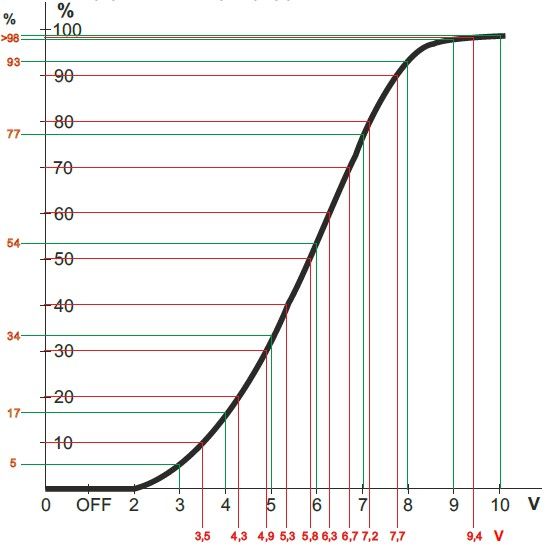

      Steuere nämlich einen Thyristorsteller (0-10V, dazwischen ist ein MCP4725 + Verstärker) an der aber lt. Kennlinie erst ab 2V anspricht, Siehe unteren Schnappschuss.

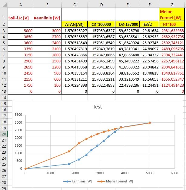

      Habe es mit AtcTan versucht, die Kurve anzugleichen, nur leider weich die relativ stark ab, siehe unten!
      Hat jemand von euch eine Idee bzw. Formel um die Kurve an den Thyristorsteller anzugleichen?

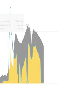

      Habe mir n der Zwischenzeit so geholfen, dass ich in 0,5V Schritten über den Energiezähler die tatsächliche Leistung ausgelesen habe, nur leider ist dies weil zu grob. Es funktioniert zwar aber ist für meine Zwecke zu ungenau (siehe unteren Fronius Screen).
      Mein Ziel ist nämlich möglichst viel vom PV Überschuss über den Heizstab, stufenlos (analog angesteuerter Thyristorsteller) in den Pufferspeicher zu bekommen.

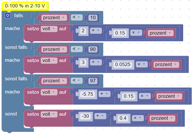

      Anbei noch das jetzige (improvisierte) Skript.
      script.txt

        @andy999 sagte: lt. Kennlinie erst ab 2V anspricht,
        Eine Näherung mit 4 Geraden sollte ausreichen.
