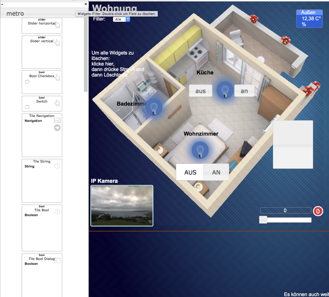

      Hallo alle zusammen, ich möchte mich erst mal für das gesamte tolle Projekt und allen die in irgendeiner Weise beteiligt waren/sind bedanken, ihr habt da echt was tolles auf die Beine gestellt. 🙂
      Ich bin seit ca. 3 Wochen mit Biobroker beschäftigt, habe mittlerweile auch schon ein paar Sachen gemacht, hier auch noch mal Dank an die Scriptersteller.
      Jetzt wollte ich mit der ersten Visu anfangen, habe allerdings das Problem das mir die Widgets aus den zusätzlich installierten Adaptern (z.b. Metro) nicht korrekt dargestellt werden, hab mal nen entsprechenden Screenshot angehängt.
      Den Vis adapter habe ich schon neugestartet, getestet habe ich auf Safari und Chrome.
      Jemand ne Idee woher das kommt.
      Danke schon mal für die Hilfe. 🙂

        Da möchte ich mich gleich mal dranhängen.
        Habe heute eine 2. VM angelegt, um ein wenig mit z-wave zu experimentieren, ohne meine laufende Installation zu gefährden.
        Ich habe alles 1:1 angelegt und die Instanzen laufen und erzeugen Daten. Dann habe ich ein aktuelles Projekt importiert und die allermeisten Einstellungen waren ok.
        Bei den Widgets aber fehlt sowohl die korrekte Darstellung (linke Spalte) als auch sämtliche Einstellungsmöglichkeiten (alle Hintergründe (aktiver; Brand usw.). Ikonen usw. (im Anhang sieht man oben die laufende, unten die neue VM)
        Nachtrag: anscheinend sind verschiedene Updates möglich, die sich weder im Frontend noch via Konsole wie hier http://www.iobroker.net/?page_id=3074&lang=de installieren lassen (zumindest bei mir nicht).

              ^^ Danke für das Feedback, hab die letzte Antwort leider übersehen, bin durch etwas rumprobieren aber auf die Selbe Lösung gekommen. Habe im Adminbereich den VIS Adapter komplett gelöscht und dann über URL Installation die aktuelle GitHub Version installiert.
              Im Admin Bereich wurde mir nicht die aktuelle Version 0.14.2 angezeigt sondern 0.10.15, ist das normal?! Hab dann die anderen Adapter gecheckt und beim Java Adapter wurde mir auch eine ältere Version als aktuell angezeigt?!
              Aber jetzt kann ich endlich an meine Visu gehen, danke noch mal. 😄
