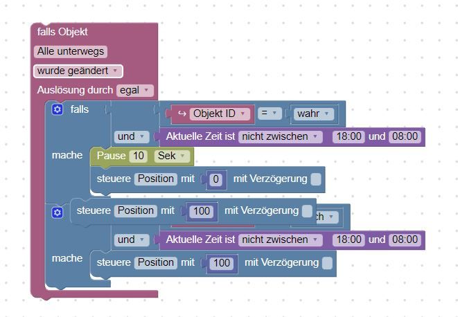

      Zum Threadtitel: "Geht nicht" ist keine Fehlermeldung!
      Eine Objekt-ID kann niemals "Wahr" werden (zumindest nicht explizit).
      Ich vermute, Du wolltest an der Ecke auf den Wert des Datenpunktes abzielen.
      Zeiträume mit Tageswechsel können problematisch sein. Hier besser auf "ist zwischen 08:00 und 18:00" prüfen.
      Da fliegt ein Block unmotiviert in der Gegend rum.

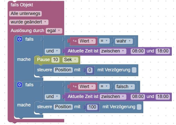

        Kellerkind-86 @Codierknecht last edited by
        @codierknecht
        ahhh. sorry.. dumm von mir..
        hab es jetzt abgeändert..
        kann es nur leider nicht testen im Moment
        passt es so besser ?
        crunchip Codierknecht 2 Replies Last reply Reply Quote 0
        • crunchip
          crunchip Forum Testing Most Active @Kellerkind-86 last edited by
          @kellerkind-86 sagte in Wo ist der Fehler ?:
          passt es so besser
          sollte, sobald dein Trigger sich aus irgendwelchen Gründen aber ändert, dann...

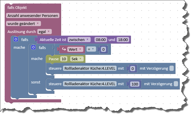

            Prinzipiell ja.
            Ich habe dafür einen DP mit der Anzahl anwesender Personen.
            Damit würde das wie folgt aussehen:
                aber beides würde gehen, oder ?
                Ja!
                2x "Falls" sieht aber schon sehr schräg aus. Gerade mit der Pause dazwischen kann das gerne mal zu unerwünschten Nebeneffekten führen, die später nur schwer zu finden sind.
                Besser Falls/Sonst 😉
                Wozu die 10 Sek. Pause da sind, hat sich mir übrigens nicht erschlossen.

                  @codierknecht
                  @codierknecht said in Wo ist der Fehler ?:
                  mhm..ich dachte, falls mal einer zuhause ist und die verbindung aus dem wlan geht, dann ich einen kleinen Puffer..
                  oder doof ?
                  • Codierknecht
                    Codierknecht Developer Most Active @Kellerkind-86 last edited by
                    @kellerkind-86
                    Nö, doof ist das nicht. Ob 10 Sek. dann reichen, kannst Du besser beurteilen.
                    Solange Deine Prüfung An-/Abwesend sauber funktioniert,
                    K 1 Reply Last reply Reply Quote 1
