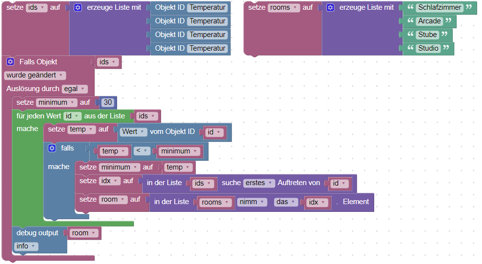

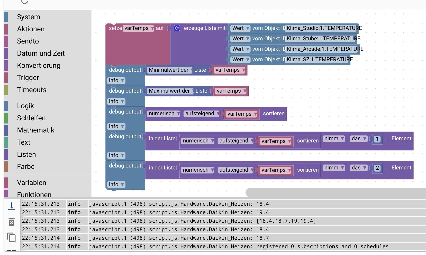

      Nachdem ich in den letzten Tagen erstmalig meine Klimaanlage zum Heizen gebraucht habe, schwebt mir ein Programm zur Steuerung meiner Multisplit-Klimaanlage für die Heizung in der Übergangszeit vor um möglichst effizient zu arbeiten.
      Leider verhält sich die Anlage im Heizmodus anders als im Kühlmodus, so dass die Steuerung komplexer wird.
      Ich möchte immer mehrere (2 oder 3) Inneneinheiten parallel betreiben, da der Gesamtstromverbrauch niedriger als die Summe der einzelnen Geräte ist.

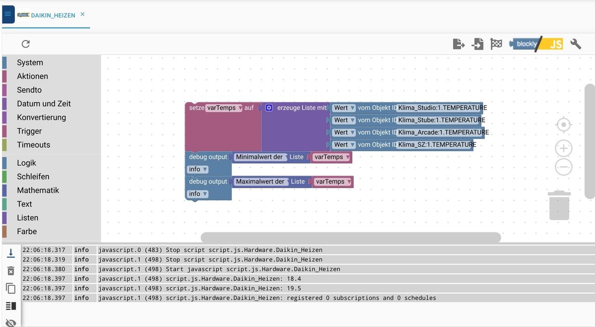

      Als ersten Schritt wollte ich die Zimmertemperauren vergleichen.
      Das klappt soweit, auch das Auffinden des kältesten Raums.
      auch die zwei kältesten Räume Temperaturen bekomme ich raus
      jetzt würde ich gerne noch den zugehörigen Raum herausbekommen (ggf. auch die ID oder der common name)
      geht so etwas?

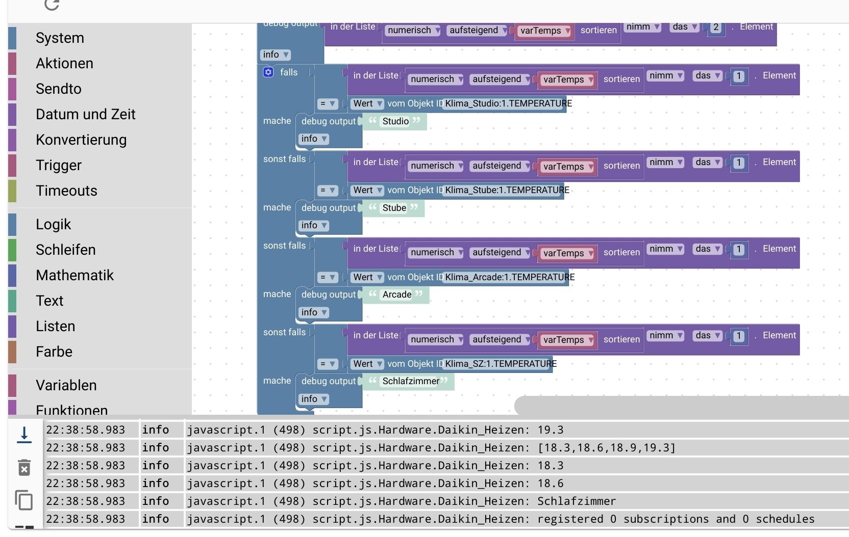

        @homoran hab es jetzt mal auf die umständliche Art des Wertevergleichs versucht
        sieht richtig aus, muss es aber nicht sein.
        spätestens bei 2 gleichen Werten und der Suche nach dem zweitkältesten Raum wird das wohl nicht mehr klappen.

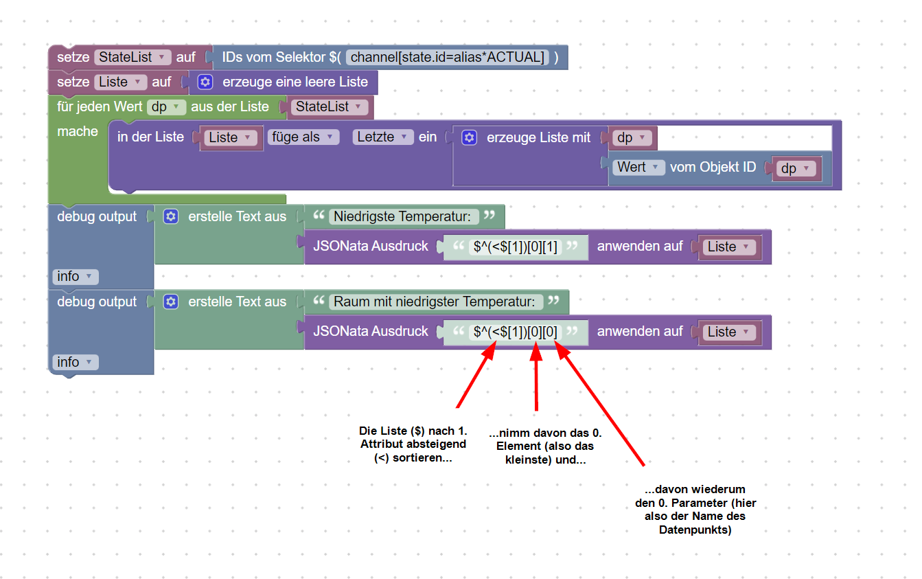

          @homoran sagte: den zugehörigen Raum herausbekommen
          Inhalt von roomName(id):
          let room = getObject(id, 'rooms').enumNames[0];
          if(typeof room == 'object') room = room.de;
          return room;

                  @homoran sagte: das mit dem minimum Vergleich hab ich noch nicht verstanden.
                  Die Variable minimum enthält die minimale Temperatur. Sie wird hier in einer Schleife ermittelt.
                    Homoran Global Moderator Administrators @paul53 last edited by Homoran
                    @paul53 das hab ich schon verstanden, aber wo ist der Vorteil zu meinem Versuch mit Minimum der Liste?
                    edit: deine Liste enthält ja nur IDs!

                        @homoran sagte: wo ist der Vorteil zu meinem Versuch mit Minimum der Liste?
                        Vorteil: In der Schleife lässt sich nebenbei auch die zugehörige ID ermitteln.

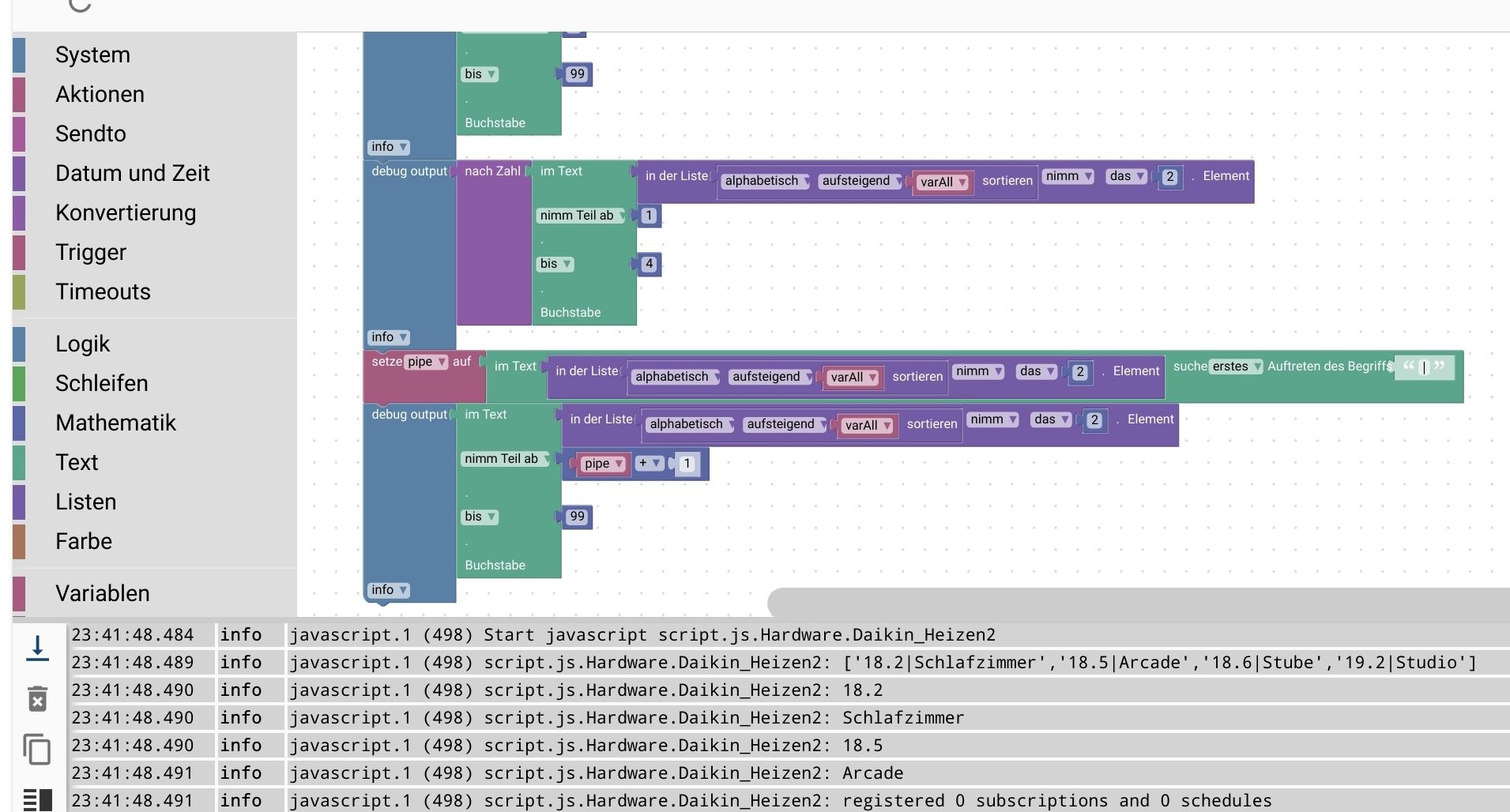

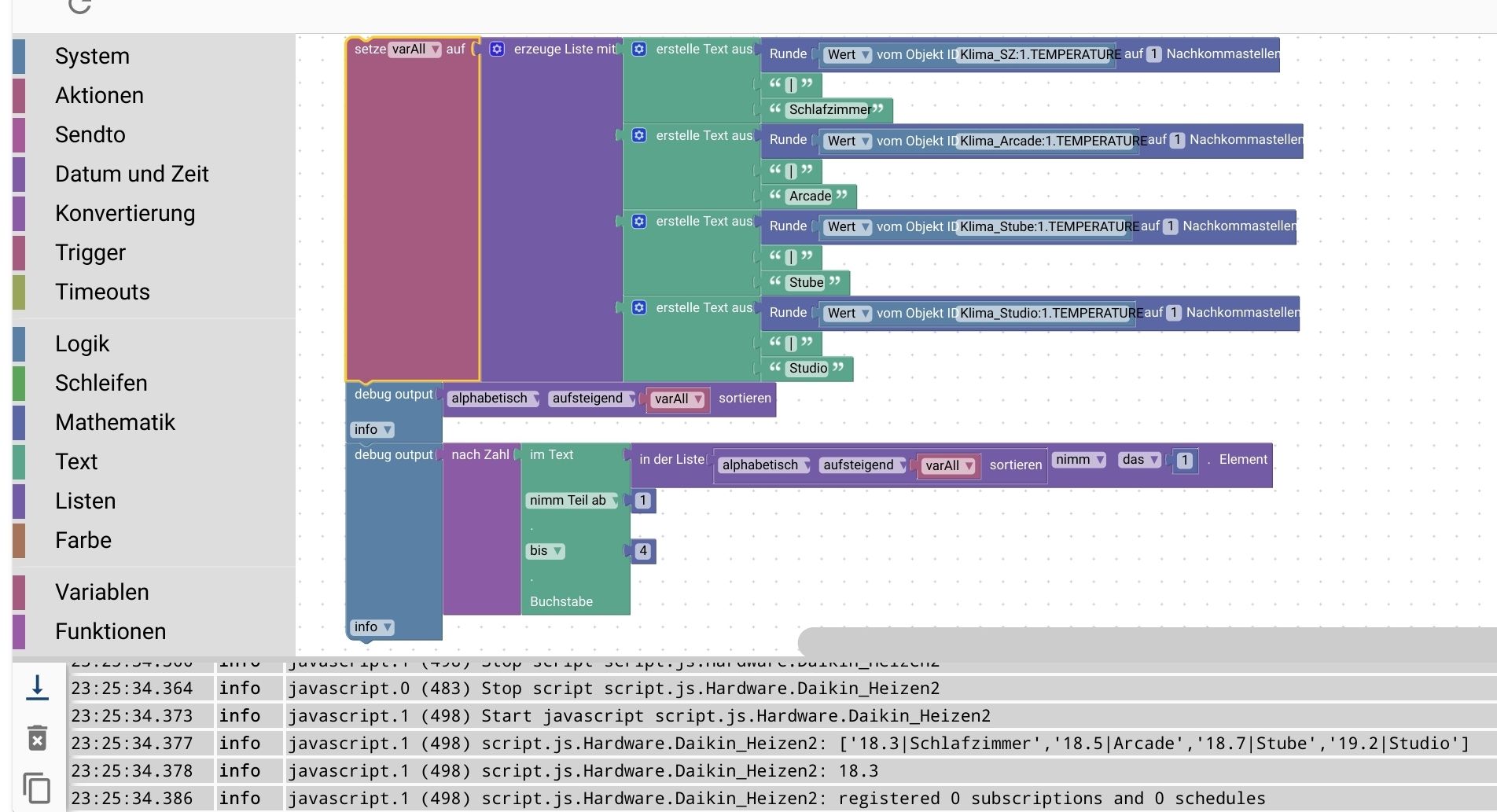

                              Mal ein gaaaanz platter Ansatz:
                              Statt nur die Temp. in die Liste zu packen, baut man einen (normierten) string zusammen - nach dem Muster:
                              19.20|73wcb745vb74wv74s
                              21.00|xsck5888z449wvw9h
                              Das sind die Listenelemente. Die kann man prima sortieren und dann von rechts die id rausprömpeln.
                                Homoran Global Moderator Administrators @Codierknecht last edited by
                                @codierknecht hatte ich auch schon als json versucht, dann damit aber nicht das Minimum über die Listenfunktion gefunden.
                                • Codierknecht
                                  Codierknecht Developer Most Active @Homoran last edited by

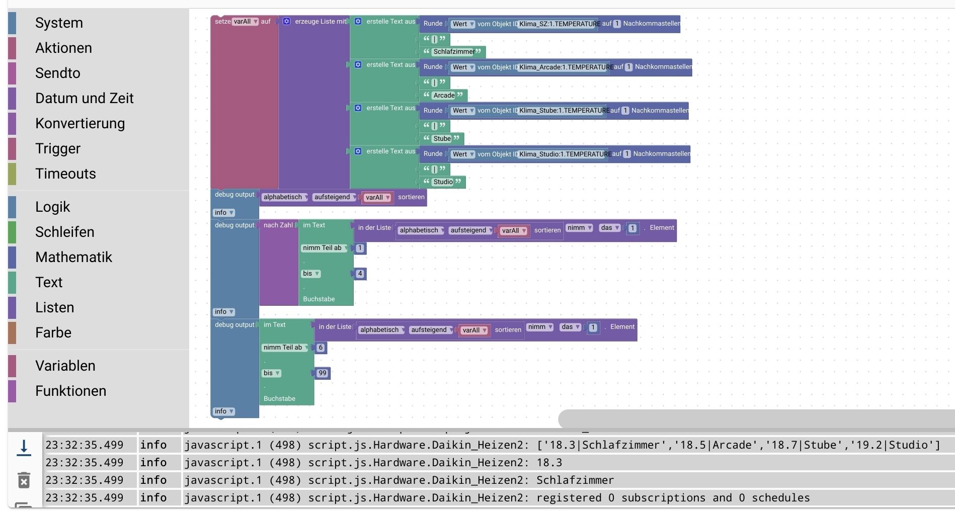

                                  Nix JSON - einfacher Text. Das sollte ja trotzdem korrekt sortiert werden.
                                  Und dann von rechts x-Zeichen oder ab dem Tennzeichen im string ("|") den Rest.
                                    @codierknecht klar! gefällt mir.
                                    json geht ja nicht, hier vorne die Zahlen auch als String, alphanumerisch sortieren ist kein Problem.
                                    splitten an der pipe wenn die Zahlen nicht gleiche Zifferzahl haben (in blockly machbar, wenn auch umständlich.
                                    könnte von mir sein die Idee 👍

                                          Wobei mich wundert, dass JSON nicht funzt.
                                          Wenn z.B. die Liste so aussieht:
                                          '{"temp":19.2,"id":"12345"}', '{"temp":20.1,"id":"23456"}', '{"temp":18.0,"id":"34567"}'
                                          Dann sollte sich diese Liste doch trotzdem korrekt sortieren lassen.
                                          Das JSON müsste halt komprimiert sein.
                                            Homoran Global Moderator Administrators @Codierknecht last edited by Homoran
                                            @codierknecht sagte in gehen komplexere Objektinfos in Blockly:
                                            möglich, aber nicht mit dem listen sortieren Block.

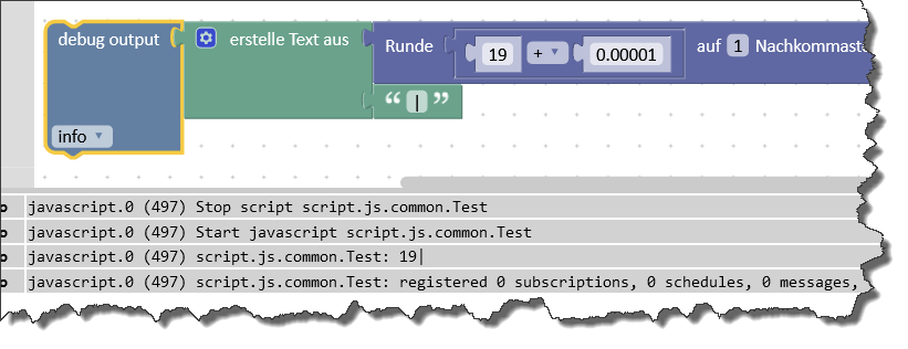

                                            Aber wäre das recht so 😁
                                            wenn jetzt noch, was ich nicht zu hoffen wage, 19,0 geschrieben würde ist das aufwändige suchen und splitten nach der pipe nicht nötig.
