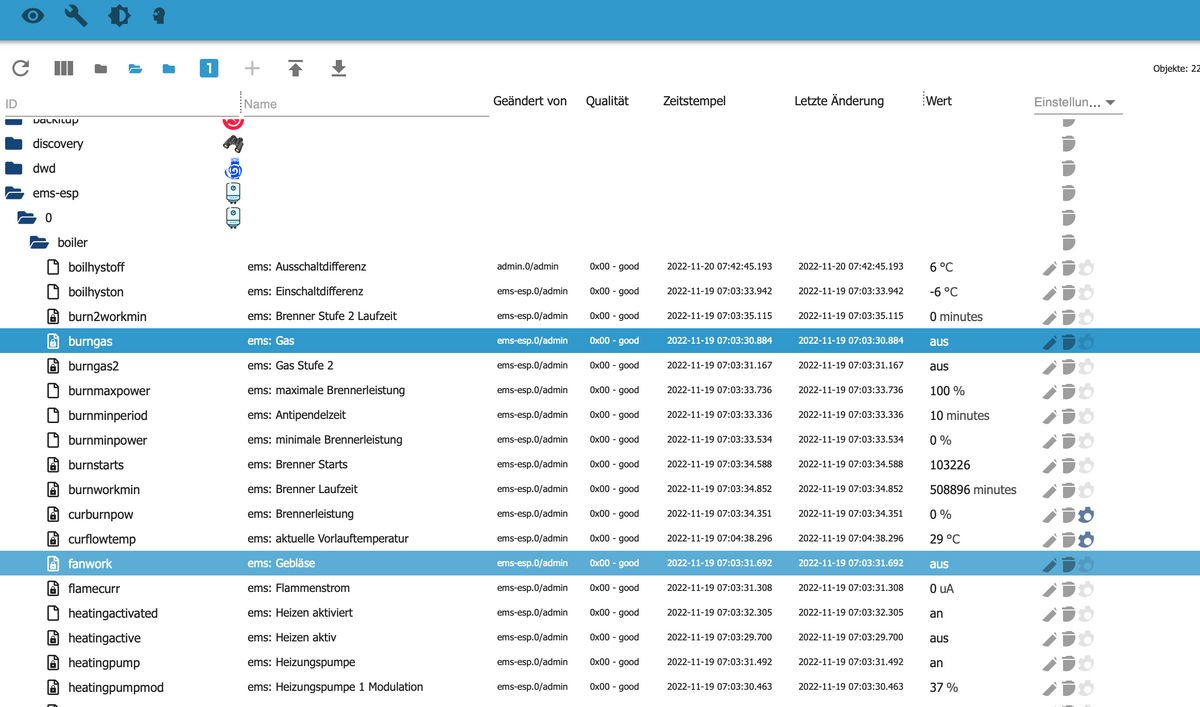

      Guten Morgen liebe IOBroker Community.

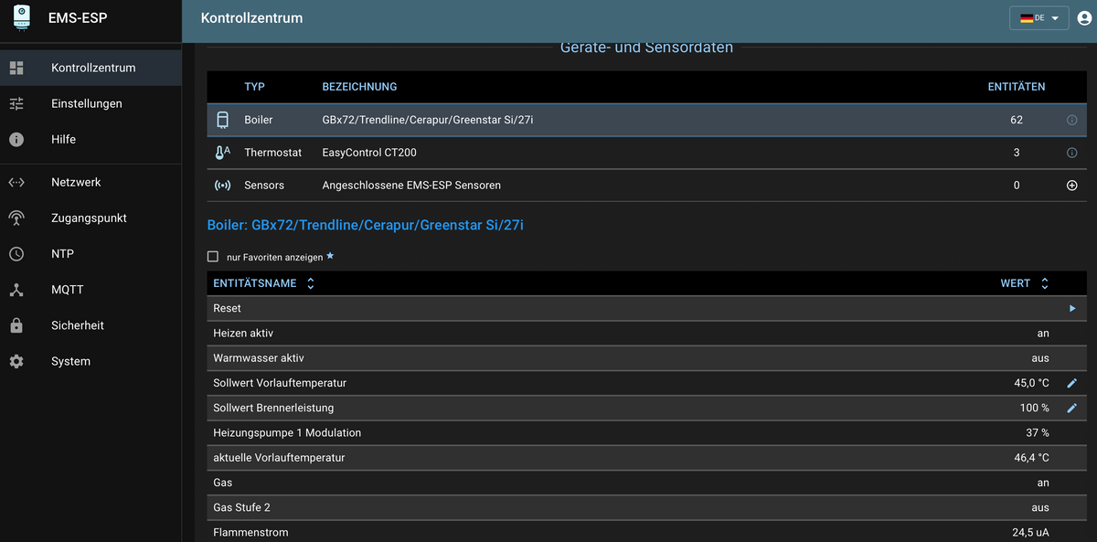

      Ich habe mir ein Gateway von BBQKees für meine Bosch/Junkers Gastherme gekauft.
      Angeschlossen, WLAN, Webinterface, alles OK, Bus wird ausgelesen und die Daten werden im Web Interface richtig angezeigt.
      Nun habe ich im IOBroker den EMS ESP Adapter Installiert, IP vom Gateway eingetragen. Die Verbindung scheint zu funktionieren Adapter wechselt auf grün und Daten wurden übertragen. ALLERDINGS nur einmal, sie werden nicht aktualisiert. Woran kann das liegen? Polling steht auf 60sek, aber es scheint dass nicht gepollt wird. Jemand eine Idee?
      Danke und GrußBildschirmfoto 2022-11-20 um 08.43.38.png Bildschirmfoto 2022-11-20 um 08.39.30.png

          DerDavidR32 @frankthegreat last edited by
          @frankthegreat
          Danke für deine Antwort, also das Gateway ist per wlan im lokalen Netzwerk, und der raspberry auf dem IObroker läuft, ist per Kabel im gleichen Netzwerk. Die Verbindung im IObroker wurde ja aufgebaut, es wird aber nicht aktualisiert.
              @frankthegreat
              Danke für den Tipp. Leider ohne Erfolg, Raspberry und gateway neugestartet, gleiches Problem. Auch eine Neuinstallation des Adapters brachte nichts, die Daten werden einmal ausgelesen und dabei bleibt es, keine Aktualisierung der Werte.
              Noch jemand einen Vorschlag?
              Bin für alles dankbar.
              Gruß David
