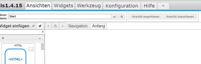

      Hallo, übe mich gerade in vis ein. Beim anlegen einer neuen Ansicht, wird ja die Ansicht von mir selbst benannt. Wenn ich in das Textfeld schreibe: Start, dann erfolgt im Reiter nach der Bestätigungstaste nicht Start, sondern Anfang. Irgendwie muss das doch mit der Übersetzungseinstellung etwas zu tun haben oder? Wie kann ich das ändern, dass auch dass erscheint, was ich in deutsch eingetippt habe.

        • ottmannster
          ottmannster last edited by
          Auch über den Weg umbenenn, bekomme ich keine Ansichtsbezeichnung mit dem Namen Start.

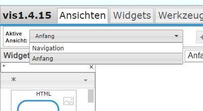

            @ottmannster seltsam!
            bitte Anfang anklicken, was steht dann in dem Feld für ausgewählten View?
            • ottmannster
              Ich kann machen was ich will. kann keine Ansicht mit dem Namen Start erstellen, es bleibt bei Anfang!

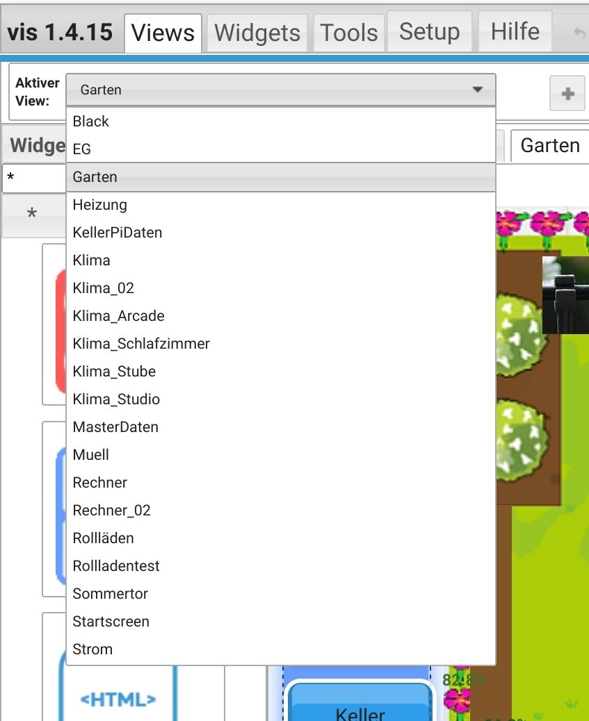

                  Hallo Homoran
                  wenn ich mir deinen Screenshot ansehe und mit meinem vergleiche, dann fällt auf, dass bei gleicher vis Version, unterschiedliche Bezeichnungen im Kopf sind. Bei dir: Views, bei mir Ansichten, bei dir Tools bei mir Werkzeug, bei dir Setup bei mir Konfiguration. Irgendetwas stimmt doch hier nicht?

                    Homoran Global Moderator Administrators @ottmannster last edited by
                    @ottmannster sagte in Spracheinstellung in vis:
                    hab ich auch gesehen, dazu später

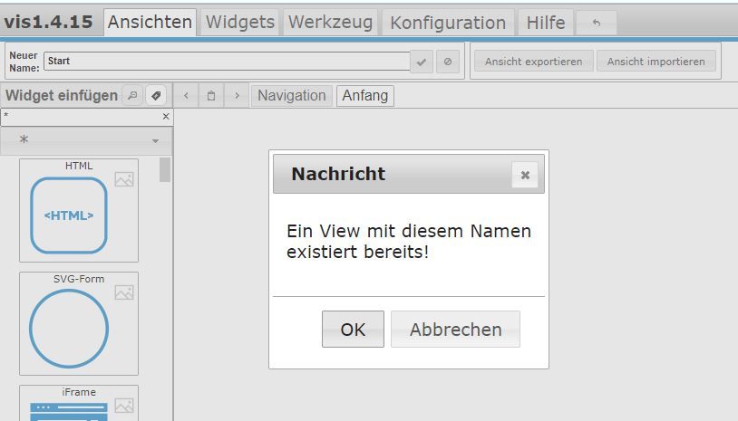

                              • ottmannster
                                was anderes kann ic nicht erzeugen?!
                                Stefan
                                  Homoran Global Moderator Administrators @ottmannster last edited by Homoran
                                  @ottmannster ok! der 2. Screenshot war gesucht

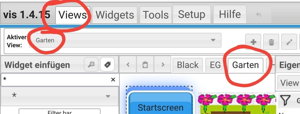

                                        Gemacht und folgendes Bild, was mit deinem identisch ist:
                                        Der Views Reiter stimmt jetzt, aber warum sind jetzt teilweise Deutsche Bezeichnungen im Bild: zB. Eigenschaften? oder CSS Allgemein? Was ist denn das für eine Mischung?
                                          Frag Google Translate!
                                          hat mit ioBroker nichts zu tun, mit vis schon gar nicht!
                                          • DJMarc75
                                            DJMarc75 @ottmannster last edited by
                                            Das ist keine Mischung sondern so wird es im Originalen angezeigt - ohne Translator.
                                            Die Beschriftungen der Reiter "Views", "Widgets", "Tools", "Setup" wurden als solches von den Entwicklern des VIS-Adapters so festgelegt.
