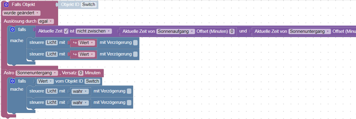

      Hallo Freunde des leichten Skripts :-),
      ich beschäftige mich schon länger mit einen Projekt welches ich nun aber zur dunklen Jahreszeit nun endlich fertig stellen möchte.
      Leider sind meine Erfahrungen in Blockly noch sehr rudimentär weshalb ich mich doch sehr schwer mit dem Skript anstelle.
      Jetziger Zustand:
      • Das Garagentor wird geöffnet
      • Das Licht im Hof wird automatisch eingeschaltet
      • Nach dem schließen des Garagentores wird das Licht im Hof ausgeschaltet.
      Zielzustand:
      • Nach Sonnenuntergang wird das Licht im Hof automatisch eingeschaltet und nach dem schließen des Garagentores wird das Licht im Hof wieder ausgeschaltet.
      • Nach Sonnenaufgang bleibt das Licht im Hof ausgeschaltet wenn das Garagentor geöffnet wird.
      Ich bekomme also nur die Astrofunktion nicht so ins laufen... und bin nach mehr als einer Woche sicher "Betriebsblind" was das angeht.
      Vielleicht mag sich jemand einmal das Skript anschauen und mir den Wink mit dem Zaunpfahl geben 🙂
      Ich wäre über jeden Tipp dankbar der mich hier zur Lösung führt. Wünsche ein schönes restliches Wochenende.
      Ron

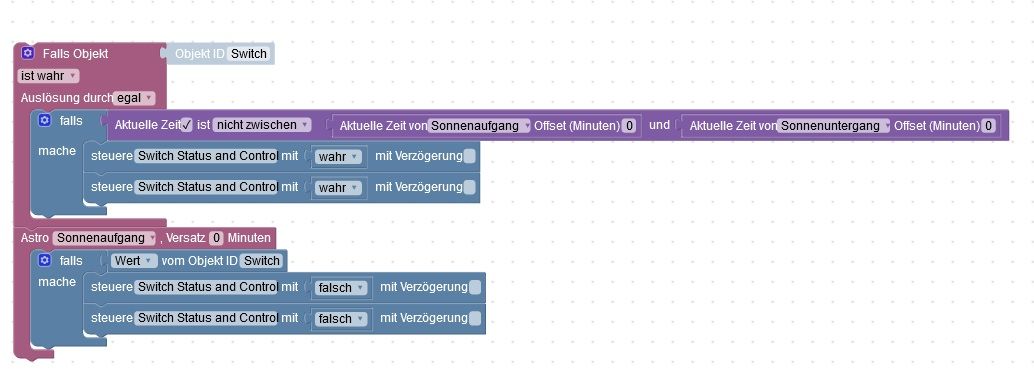

        paul53 @Ron 0 last edited by paul53
        @ron-0
        Keine Trigger innerhalb von Triggern verwenden!!
        Vorschlag:

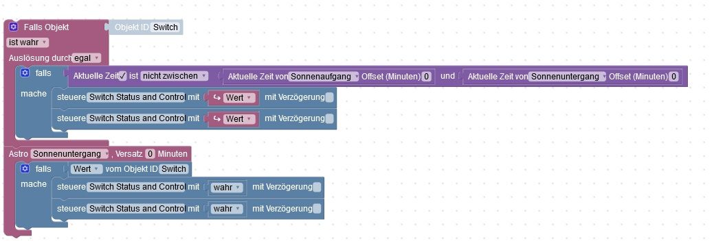

          Ron 0 @paul53 last edited by
          Moin Moin,
          Das mit dem Trigger im Trigger hatte ich schon mal übersehen, sage ja bin so betriebsblind das so was schon passiert.
          Habe das jetzt so nach deinem Vorschlag angepasst. Bisher bleibt das Licht auch aus. Heute Abend kann ich dann mal schauen ob es sich nach dem Sonnenuntergang einschaltet.Blockly Astro 2.jpg
          Danke für die Hilfe.
          LG
          Ron
            @ron-0 sagte: Habe das jetzt so nach deinem Vorschlag angepasst.
            Das entspricht nicht meinem Vorschlag: So schaltet das Licht bei geschlossenem Garagentor nicht aus und bei Sonnenuntergang nicht ein, wenn zu diesem Zeitpunkt das Garagentor offen ist.
            Anmerkung: Wert findet man unter "Trigger".

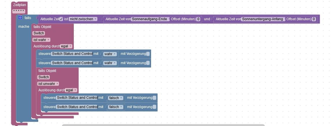

              Sorry ich hatte einen falschen Screenshot hochgeladen. Wenn du magst schau doch noch mal nach ob ich
              Ich muss schon sagen, dass ich was Blockly angeht echt noch eine ganze menge lernen muss.
              Schönen Sonntag dir

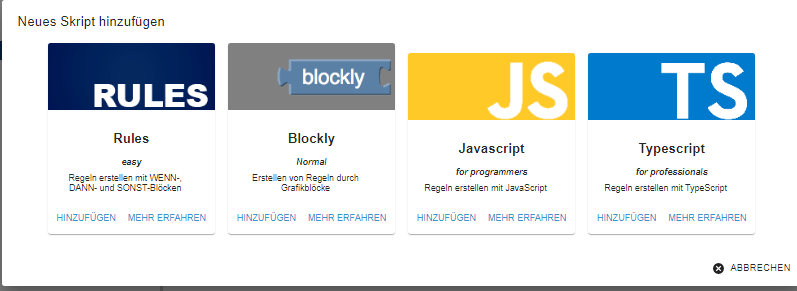

              • da_Woody
                da_Woody @Ron 0 last edited by
                @ron-0 ich komm mit blockly auch nicht zurecht. schon mal mit Rules probiert?
                  @ron-0 sagte: alles korrekt umgesetzt habe.
                  Es muss auf "wurde geändert" getriggert werden, da bei Trigger auf "ist wahr" das Licht nicht ausgeschaltet wird.
                    Der Teufel steckt im Detail 🙂 habe ich geändert. Danke für deine Geduld.
