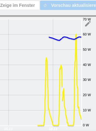

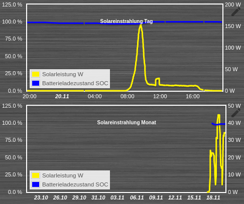

      ich habe mit SQL Werte aufzeichnen lassen und gebe sie mit Flot wieder. Das klappt auch gut, aber wenn ich als Zeitspanne 1 Tag angebe wird mir auf der Y-Achse ein Maximum von z. b. ca. 150 Watt angegeben. Ändere ich dann die Zeitspanne auf 1 Monat und ändere sonst nichts wird als Maximum ca. 35 W angezeigt. Wie kann das sein bzw. was mache ich falsch?

                Es ist richtig, dass die Monatsansicht die Tagesansicht enthält. Insofern sollte die dynamische Y-Achse gleich dargestellt werden (bis 200 W). Dies ist aber nicht so. Bei 1 Tag ist sie bei 200 W, bei 1 Monat bei 50 W.
                Hatte gerade nochmal nach dem Monatswert der Y-Achse gesehen - Da waren beide Y-Achsen gleich = beide 200 W. Ich habe dann das Browserfenster aktualisieren lassen und da waren die Achsen wieder unterschiedlich. Merkwürdig.
                Habe weiter gewartet und gerade gesehen, dass die Achsenbeschriftung stimmt, wenn die automatische Aktualisierung durchgeführt wird.

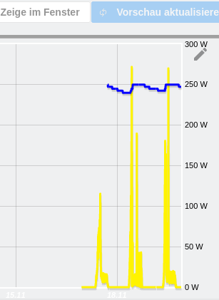

                  @mipl sagte in flot gibt Werte abweichend wieder:
                  Ich könnte einen Screenshot bereitstellen, weiß aber nicht, wie es in diesem Forum geht.
                  1. icon von rechts
                    MiPl @Homoran last edited by

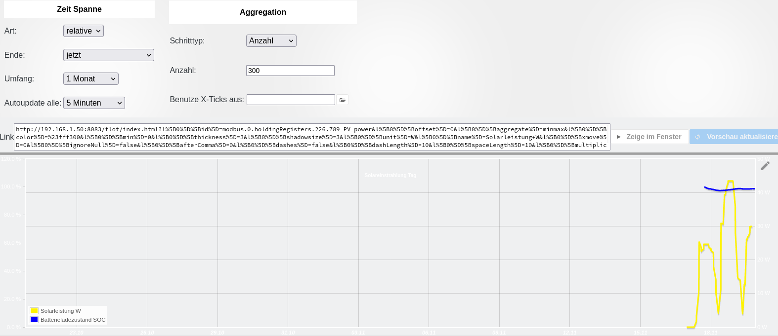

                      @mipl und die Konfiguration des charts?
                      was ist das für eine Darstellung?
                      so sieht flot bei mir nicht aus
                        MiPl @Homoran last edited by MiPl

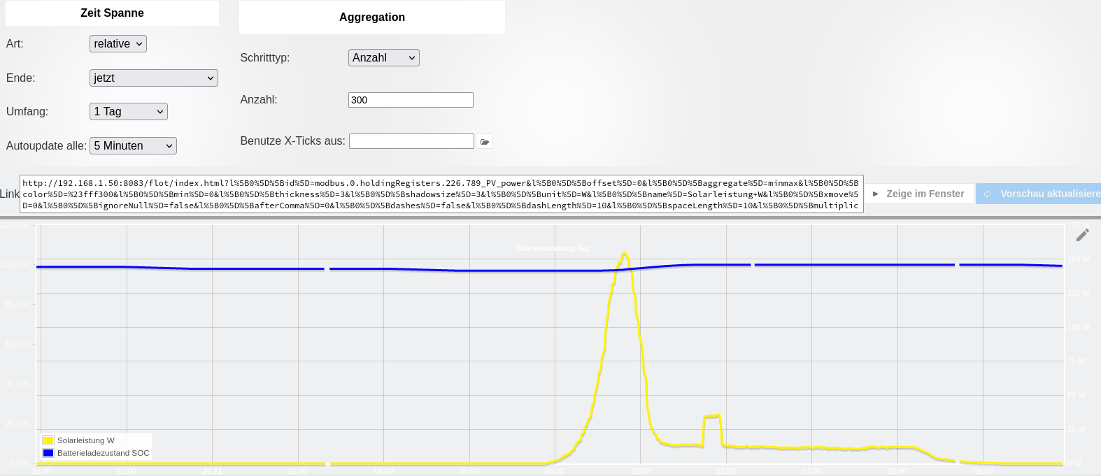

                        hier die Einstellung in Flot für die Tagesansicht
                        http://192.168.1.50:8083/flot/index.html?l%5B0%5D%5Bid%5D=modbus.0.holdingRegisters.226.789_PV_power&l%5B0%5D%5Boffset%5D=0&l%5B0%5D%5Baggregate%5D=minmax&l%5B0%5D%5Bcolor%5D=%23fff300&l%5B0%5D%5Bmin%5D=0&l%5B0%5D%5Bthickness%5D=3&l%5B0%5D%5Bshadowsize%5D=3&l%5B0%5D%5Bunit%5D=W&l%5B0%5D%5Bname%5D=Solarleistung+W&l%5B0%5D%5Bxmove%5D=0&l%5B0%5D%5BignoreNull%5D=false&l%5B0%5D%5BafterComma%5D=0&l%5B0%5D%5Bdashes%5D=false&l%5B0%5D%5BdashLength%5D=10&l%5B0%5D%5BspaceLength%5D=10&l%5B0%5D%5Bmultiplicator%5D=1&l%5B0%5D%5Bsmoothing%5D=20&l%5B0%5D%5Binstance%5D=sql.0&l%5B0%5D%5Byaxe%5D=right&l%5B0%5D%5Bxaxe%5D=bottom&l%5B1%5D%5Bid%5D=modbus.0.holdingRegisters.100.843_Battery_State_of_Charge_(System)&l%5B1%5D%5Binstance%5D=sql.0&l%5B1%5D%5Boffset%5D=0&l%5B1%5D%5Baggregate%5D=minmax&l%5B1%5D%5Bcolor%5D=%230600ff&l%5B1%5D%5Bmin%5D=0&l%5B1%5D%5Bthickness%5D=3&l%5B1%5D%5Bshadowsize%5D=3&l%5B1%5D%5Bunit%5D=%25&l%5B1%5D%5Bname%5D=Batterieladezustand+SOC&l%5B1%5D%5Bxmove%5D=0&l%5B1%5D%5BafterComma%5D=1&l%5B1%5D%5Bdashes%5D=false&l%5B1%5D%5BdashLength%5D=10&l%5B1%5D%5BspaceLength%5D=10&l%5B1%5D%5Bmultiplicator%5D=1&l%5B1%5D%5Bsmoothing%5D=20&l%5B1%5D%5Byaxe%5D=left&l%5B1%5D%5Bxaxe%5D=off&timeType=relative&relativeEnd=now&range=1440&aggregateType=count&aggregateSpan=300&title=Solareinstrahlung+Tag&titlePos=top%3A35%3Bleft%3A50&titleColor=%23ffffff&titleSize=10&hoverDetail=false&useComma=false&zoom=false&noedit=false&animation=0&live=300&legend=sw&timeFormat=%25H%3A%25M+%3Cbr%3E+%25d.%25m.&noBorder=noborder&x_labels_color=%23ffffff&y_labels_color=%23ffffff&border_color=%23ffffff
                        und hier für die Monatsansicht:
                        http://192.168.1.50:8083/flot/index.html?l%5B0%5D%5Bid%5D=modbus.0.holdingRegisters.226.789_PV_power&l%5B0%5D%5Boffset%5D=0&l%5B0%5D%5Baggregate%5D=minmax&l%5B0%5D%5Bcolor%5D=%23fff300&l%5B0%5D%5Bmin%5D=0&l%5B0%5D%5Bthickness%5D=3&l%5B0%5D%5Bshadowsize%5D=3&l%5B0%5D%5Bunit%5D=W&l%5B0%5D%5Bname%5D=Solarleistung+W&l%5B0%5D%5Bxmove%5D=0&l%5B0%5D%5BignoreNull%5D=false&l%5B0%5D%5BafterComma%5D=0&l%5B0%5D%5Bdashes%5D=false&l%5B0%5D%5BdashLength%5D=10&l%5B0%5D%5BspaceLength%5D=10&l%5B0%5D%5Bmultiplicator%5D=1&l%5B0%5D%5Bsmoothing%5D=20&l%5B0%5D%5Binstance%5D=sql.0&l%5B0%5D%5Byaxe%5D=right&l%5B0%5D%5Bxaxe%5D=bottom&l%5B1%5D%5Bid%5D=modbus.0.holdingRegisters.100.843_Battery_State_of_Charge_(System)&l%5B1%5D%5Binstance%5D=sql.0&l%5B1%5D%5Boffset%5D=0&l%5B1%5D%5Baggregate%5D=minmax&l%5B1%5D%5Bcolor%5D=%230600ff&l%5B1%5D%5Bmin%5D=0&l%5B1%5D%5Bthickness%5D=3&l%5B1%5D%5Bshadowsize%5D=3&l%5B1%5D%5Bunit%5D=%25&l%5B1%5D%5Bname%5D=Batterieladezustand+SOC&l%5B1%5D%5Bxmove%5D=0&l%5B1%5D%5BafterComma%5D=1&l%5B1%5D%5Bdashes%5D=false&l%5B1%5D%5BdashLength%5D=10&l%5B1%5D%5BspaceLength%5D=10&l%5B1%5D%5Bmultiplicator%5D=1&l%5B1%5D%5Bsmoothing%5D=20&l%5B1%5D%5Byaxe%5D=left&l%5B1%5D%5Bxaxe%5D=off&timeType=relative&relativeEnd=now&range=1m&aggregateType=count&aggregateSpan=300&title=Solareinstrahlung+Tag&titlePos=top%3A35%3Bleft%3A50&titleColor=%23ffffff&titleSize=10&hoverDetail=false&useComma=false&zoom=false&noedit=false&animation=0&live=300&legend=sw&timeFormat=%25H%3A%25M+%3Cbr%3E+%25d.%25m.&noBorder=noborder&x_labels_color=%23ffffff&y_labels_color=%23ffffff&border_color=%23ffffff
                          diesmal wäre ein Screenshot besser. da wühl ich mich am Handy nicht durch den Bandwurm-URL
                          also zwei verschiedene Einstellungen/flots?
                          nicht nur das Zeitintervall geändert?

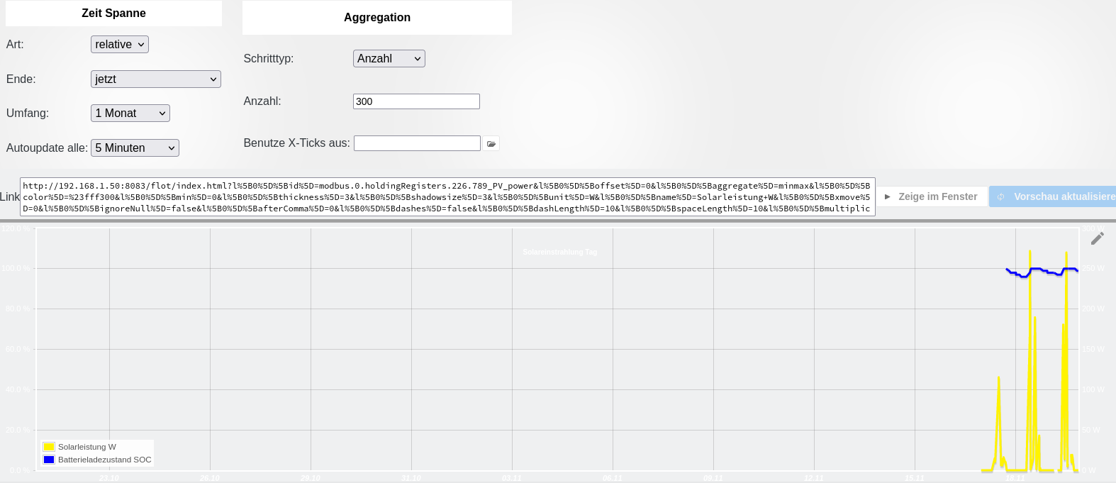

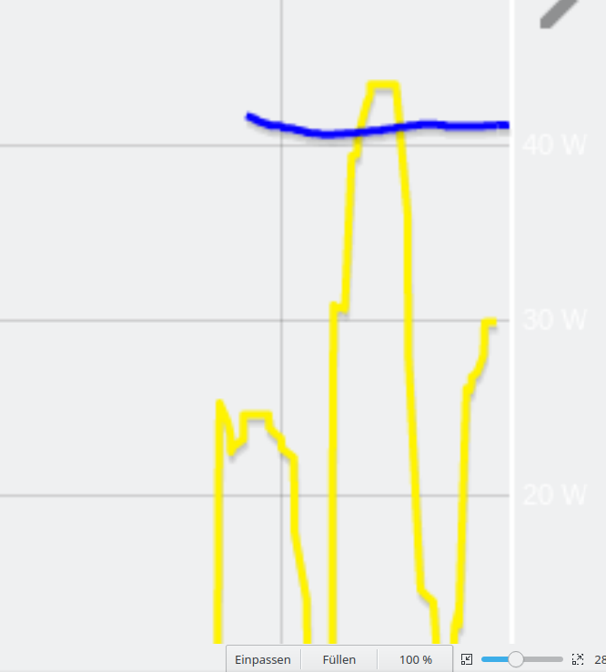

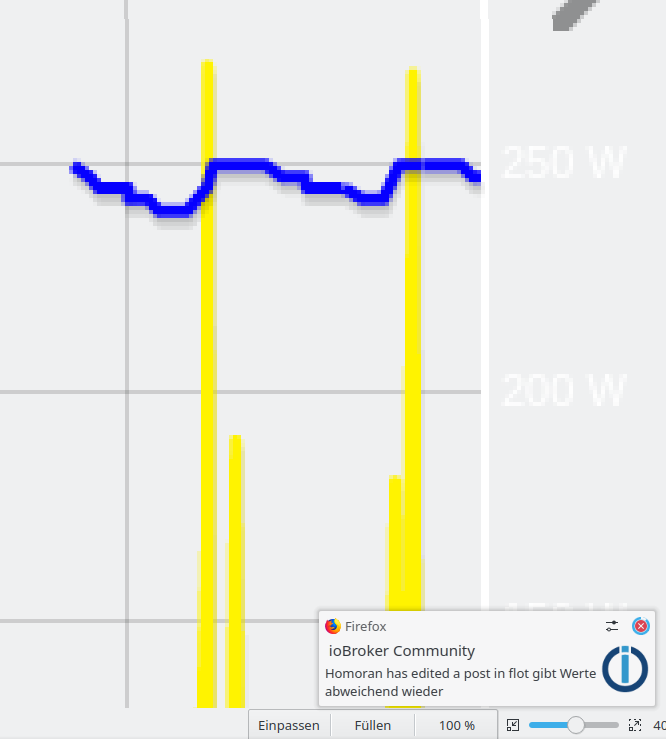

                            hier zwei Screenshots aus Flot
                            Tagesansicht und Monatsansicht. Ich habe nur die Zeit geändert und die Voransicht aktualisiert. Die Y-Achse (hier leider in weiß nur schwer zu sehen) ist unterschiedlich.
                            Randnotiz: Die höhe der Kurven ändert sich auch, wenn man bei Aggregation die Werte ändert. Das habe ich jetzt aber nicht gemacht.

                                  Homoran Global Moderator Administrators @MiPl last edited by Homoran
                                  das ist genau das was ich meinte mit
                                  @homoran sagte in flot gibt Werte abweichend wieder:
                                  @bahnuhr sagte in flot gibt Werte abweichend wieder:
                                  Das hört sich alles richtig an.
                                  eher nicht, aber... wenn....
                                  ich gehe mal davon aus, dass...
                                  auch die
                                  Zeitspanne 1 Tag
                                  enthält.
                                  aber,....
                                  und,.....
                                  kann man erst was zu sagen wenn man alles weiß
                                  das ist die Ursache, mit anderer Aggregation wird anders geglättet
                                    wie ich schrieb habe ich die Werte nicht geändert bei den beiden übermittelten Darstellungen. Sieht man ja auch auf den Screenshots.
                                      geglättet kann ich ja verstehen, aber Maximum von ca. 150 W auf ca. 40 W verändert!?
                                          ja, wenn nur kurze Peaks auf eine große Zeit geglättet werden fallen die hohen Werte weg.
                                          beim Zoomen kommen sie wieder.
                                          Also vorsichtig mit den Aggregationseinstellungen

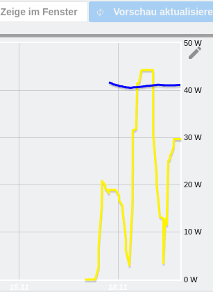

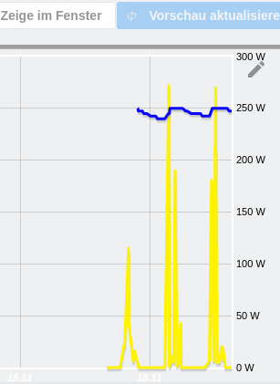

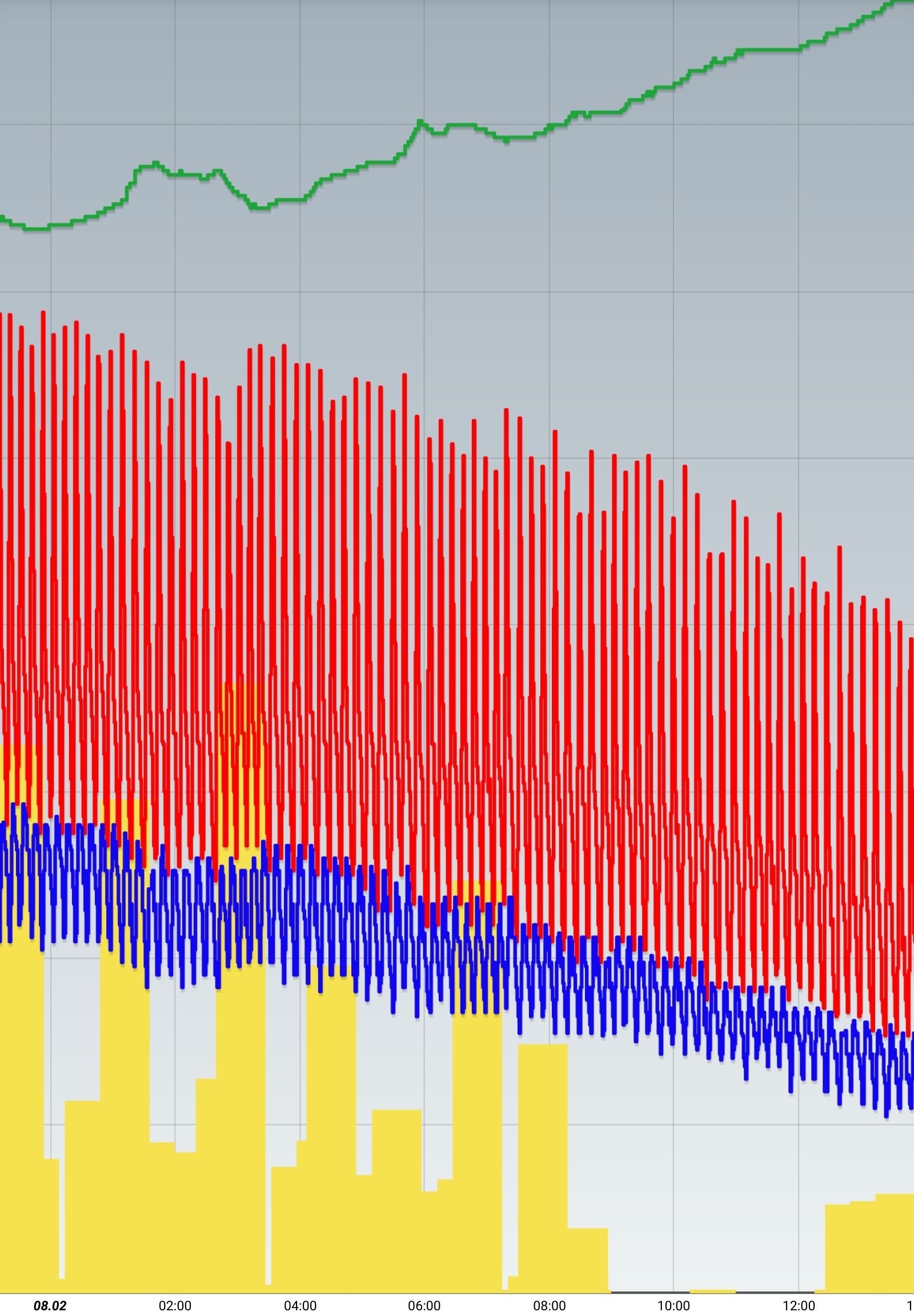

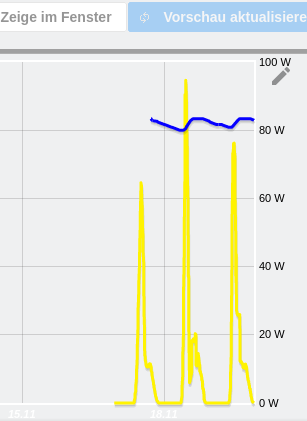

                                            ich möchte ja nicht nerven, aber sieh mal hier:
                                            Verändert sich irgendwie. Habe nichts gemacht, außer gewartet.
