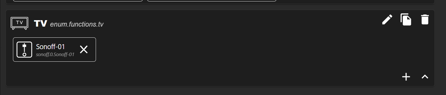

      Jetzt sollen aber nur die Sonoffs dieser Liste geschaltet werden, da ich mehrere Sonoffs in einigen Räumen habe (aktuell geht zum Beispiel im Schalfzimmer auch das Bügeleisen an g😞
        paul53 @Mitch last edited by paul53
        @mitch sagte: sollen aber nur die Sonoffs dieser Liste geschaltet werden
        Ersetze Zeile 10 durch
                if(getObject(id, 'functions').enumIds[0] == 'enum.functions.tv') {
          Mitch @paul53 last edited by
          Genau das wars. Danke Dir!
