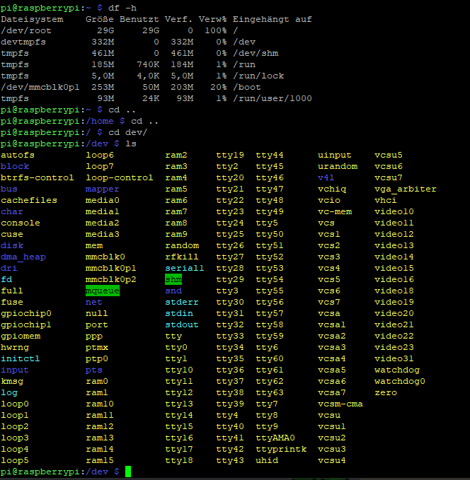

              habe genau das gleiche Problem seid dem ich ein großes Update durchgeführt habe. (PI auf bullseye und Node auf V.16 hochgezogen)
              Habe leider gar keine Ahnung was das für Dateistrukturen im Dev/Root Verzeichnis sind.
              Hab einfach mal nach besten gewissen dieses Bild mit angehangen.
              Hat jemand eine Ahnung was man da machen kann?
              Gruß Matze 🙂
                Thomas Braun Most Active @Kenji last edited by
                @kenji
                Kein Bildchen, Textausgaben auch als Text in CodeTags hier rein kopieren.

                  @thomas-braun Entschuldigung
                  Wie wäre das korrekte vorgehen oder bin ich hier komplett falsch mit meinem Problem?
                  Gruß Matze
                    @kenji sagte in SD-Karte läuft im Verzeichnis /dev/root voll:
                    Kann ich nicht sagen, ich seh ja nix.

                      Sorry jetzt hab ich es verstanden. Dankeschön
                      Kann man damit was anfangen?
                        @kenji
                        Nicht wirklich.
                        Schau mit
                        sudo ncdu /
                        nach wo die dicken Dinger liegen. Vermutlich in /var/log.

                                        pi@raspberrypi:~ $
                                          Thomas Braun Most Active @Kenji last edited by Thomas Braun
                                          @kenji
                                          Der zweite Befehl greift offenbar zu kurz.
                                          Dann mal mehr Output:
                                          tail -n 300 /var/log/syslog.1
                                          Und mach bitte dein puTTY-Fenster größer.
