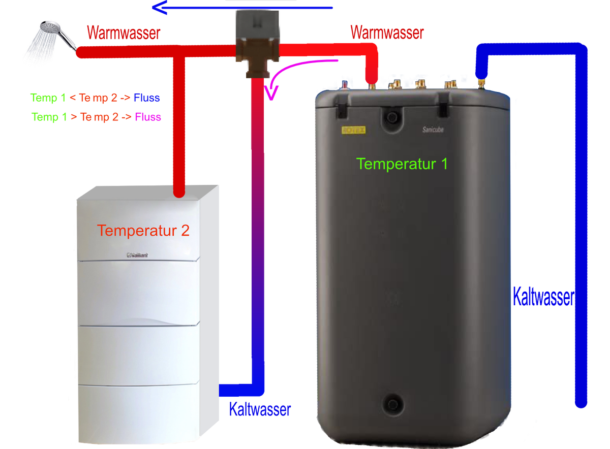

                  Habe einen Solarspeicher (Temp1) und eine Gastherme mit Warmwasserspeicher (Temp2).
                  Der Solarspeicher ist an eine Solaranlage und einem Heizstab, den ich über die Photovoltaikanlage (Überschussladung) auflade.
                  Da der Gaspreis so hoch ist, möchte ich die Sonnenenergie für die Warmwasserbereitung nutzen.
                  Der 3-Wege-Mischer schaltet sich also automatisch um.
                  Die Therme nutze ich nur wenn Solarenergie nicht ausreicht.
                  Habe ca. den Gasverbrauch um fast die Hälfte gesenkt.

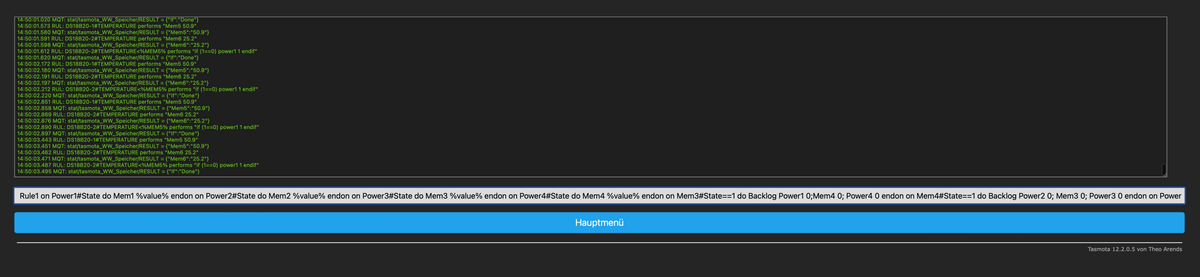

                        einfach rule1 kopieren und unter TASMOTA - Konsole einsetzen und das für 2 und 3 auch fertig.
                        Natürlich vorher die zwei Fühler anschließen und 4 Relais anlegen.

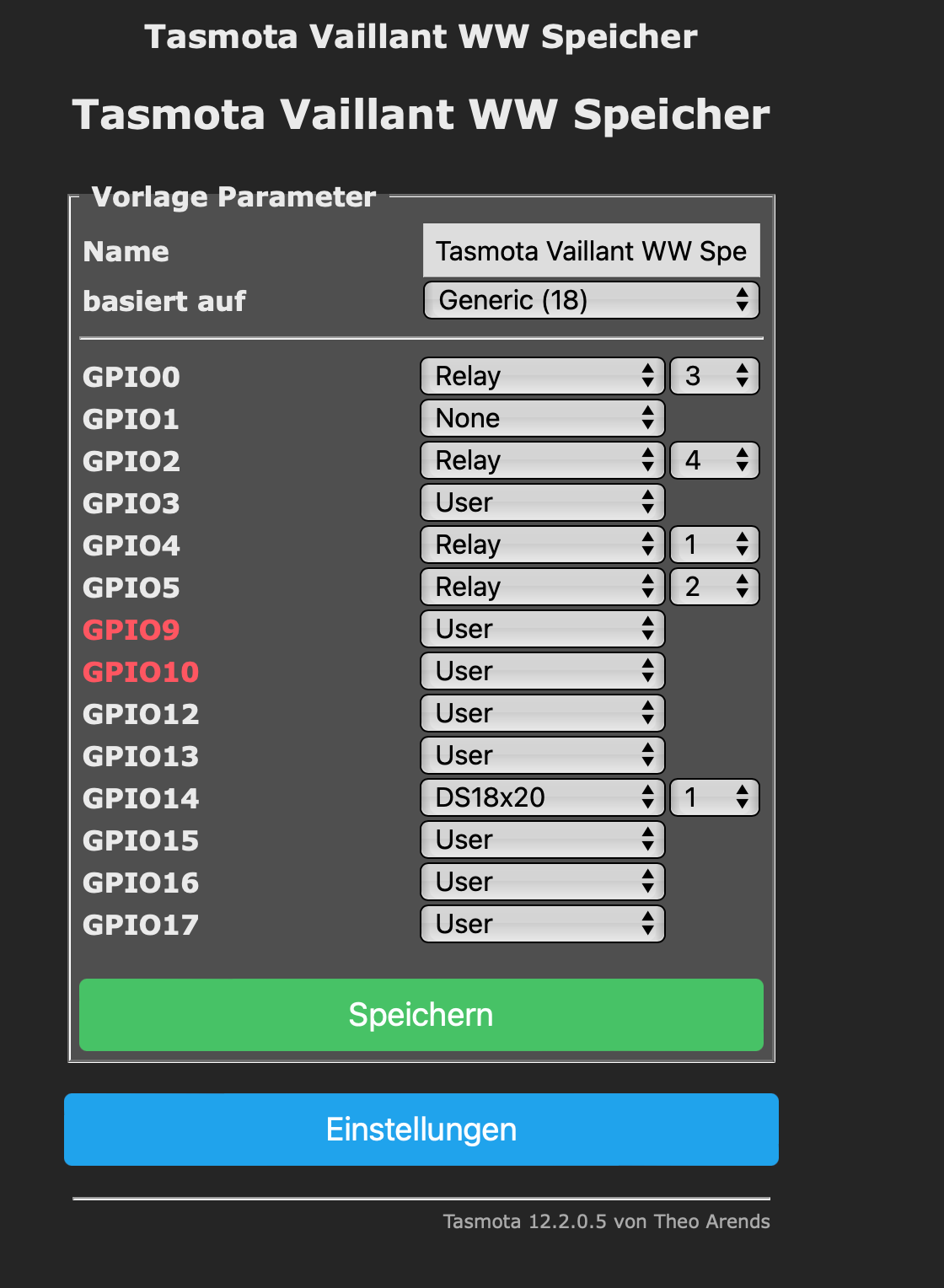

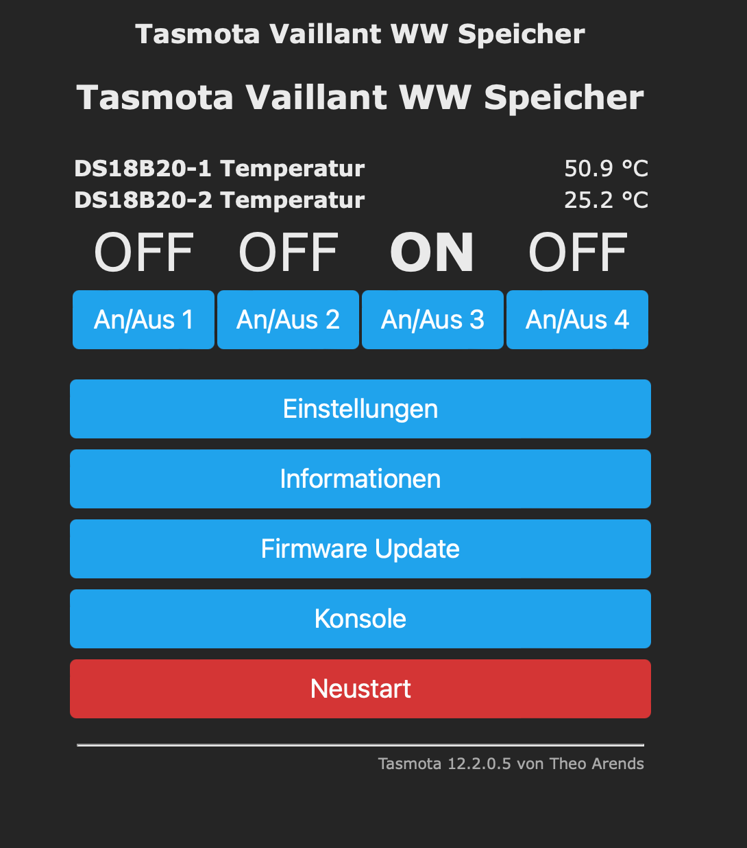

                          @meintre Habe noch vergessen Relais 1 und 2 sind nicht angeschlossen.
                          Relais 3 und 4 Steuer 3-Wege-Ventil.
                          Sollte jemand an den Schaltungsaufbau interessiert sein, reiche ich nach.
