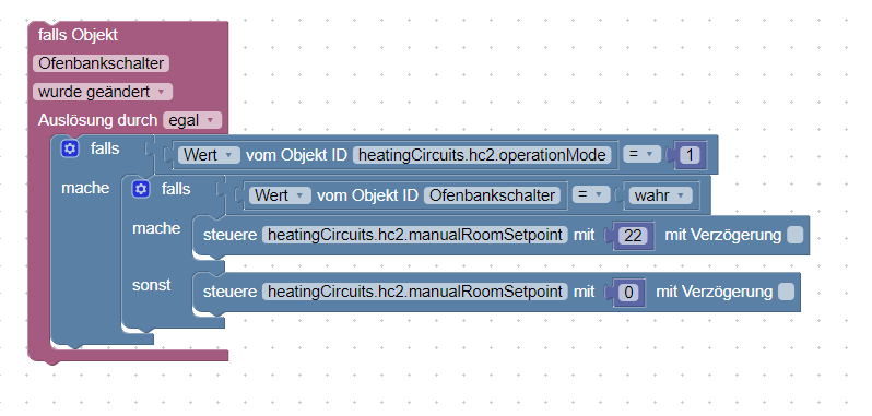

      Dazu habe ich mir die KM200 Instanz installiert und eingerichtet. Den Lichtschalter noch eingelesen und über einen Blockly Script alles Verknüpft. Bis hierhin funktioniert alles super. Der Skript sieht so aus:
      Wenn an dann 22°C Solltemperatur
      Wenn aus dann 0 was aus bedeutet.

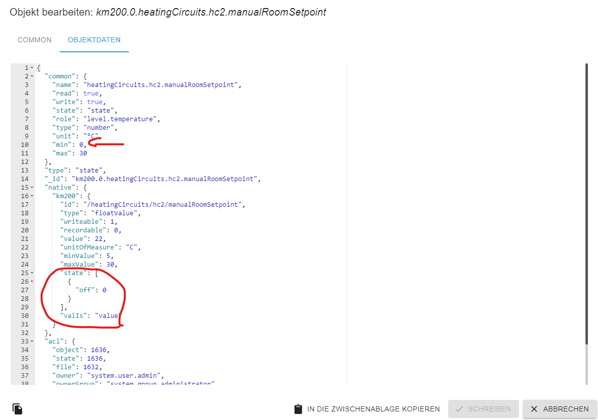

      Jetzt ist die Eingabegrenze für das Objekt km200.0.heatingCircuits.hc2.manualRoomSetpoint aber 5-30.
      Er schreibt also eine 5 rein.
      Temporär habe ich jetzt eine 0 rein geschrieben als min Wert und alles ist chic.
      Bis ich den Respberry neu starte dann taucht da wieder die 5 als min Wert auf.
      Die frage wäre jetzt wie ändere ich den unteren Grenzwert dauerhaft oder wie schreibe ich den State "off" in die Variable
      Schreibe ich den Wert per Hand direkt unter Objekte rein geht es auch mit dem min Wert 5 das ich eine 0 schreibe. Aber über den Script prüft er immer die Eingabegrenzen.

          Ich suche also immernoch eine Lösung wie ich den State 0 bzw. off schreiben kann oder die Minimale Eingabegrenze auch nach einem Neustart auf 0 steht.
          Gibt es eigentlich die Möglichkeit die Eingabegrenzen über einen Script festzulegen?

                paul53 @MRO last edited by paul53
                @mro sagte: Respberry neu starte dann taucht da wieder die 5 als min Wert auf.
                Versuche es mal so:
                const idSetpoint = 'km200.0.heatingCircuits.hc2.manualRoomSetpoint';
                // Start ioBroker
                if(existsObject(idSetpoint)) {
                    setTimeout(function() {
                        const obj = getObject(idSetpoint);
                        if(obj.common.min > 0) {
                            obj.common.min = 0;
                            setObject(idSetpoint, obj);
                    }, 10000);
                "setObjekt" muss in der Konfiguration der Javascript-Instanz freigegeben sein.
                  MRO @paul53 last edited by MRO
                  @paul53 Danke genau das habe ich gesucht und funktioniert super.👍
