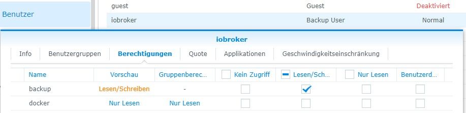

      Soweit ich die Fehlermeldung richtig interpretiere scheint es ein Schreibproblem auf das Verzeichnis zu sein.
      Aber in den Berechtigungen des eigens dafür eingerichteten Nutzers "iobroker" ist ´Lesen/Schreiben´ vorgesehen.

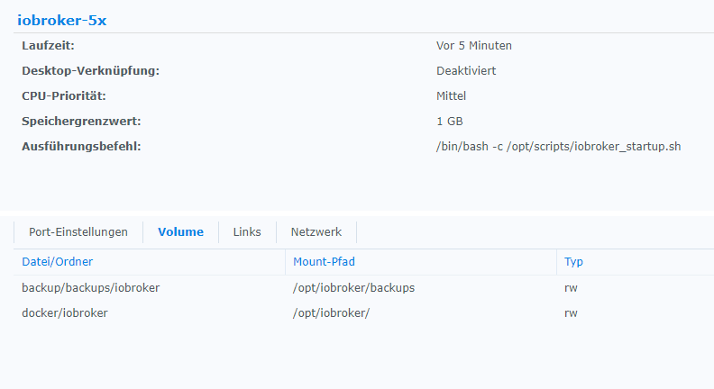

            Rosco 1 Reply Last reply Reply Quote 0

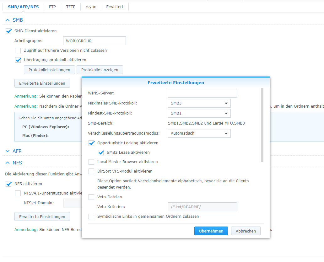

            • Rosco
              Rosco last edited by Rosco
              Uih, das ging schnell. Vielen Dank für die fixe Reaktion.
              Ich hoffe, es ist das richtige, was ich hier liefere:
              Glasfaser Homoran 2 Replies Last reply Reply Quote 0

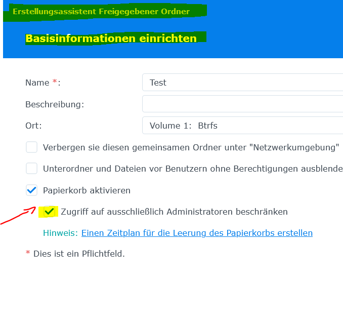

                @rosco
                Hat dein Benutzer ADMIN Rechte !?
                sonst kann man dort " keine Zuordnung " auswählen

                  Rosco @Glasfaser last edited by
                  @glasfaser
                  Habe ich ...

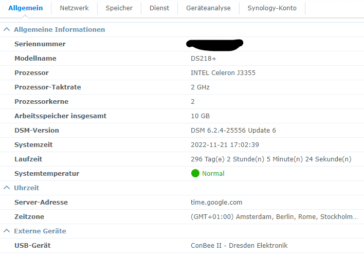

                    @rosco
                    Ist OT ....

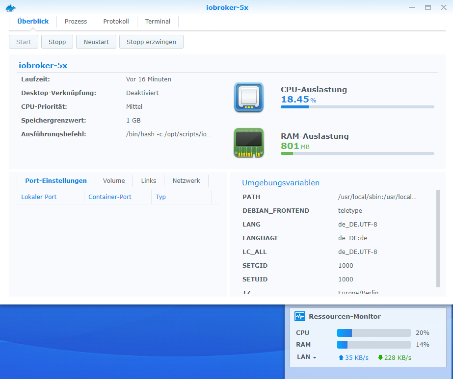

                    Das ist zu wenig oder hast du nur einen Adapter laufen !?

                      Unter ´'Gemeinsame Ordner -> Docker´ habe ich das so vollzogen:
                      • Rosco

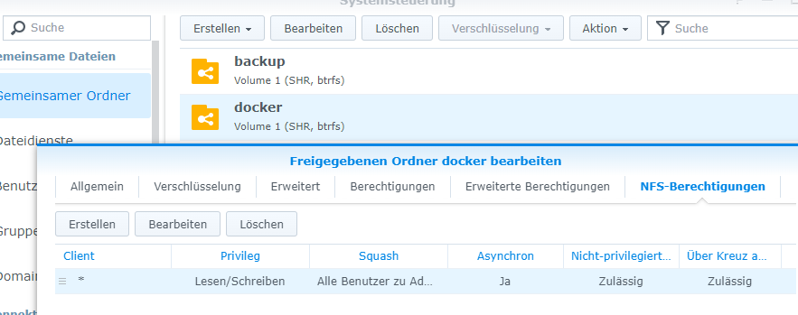

                        Ich habe es mal mit NFS probiert, leider noch die gleiche Fehlermeldung:

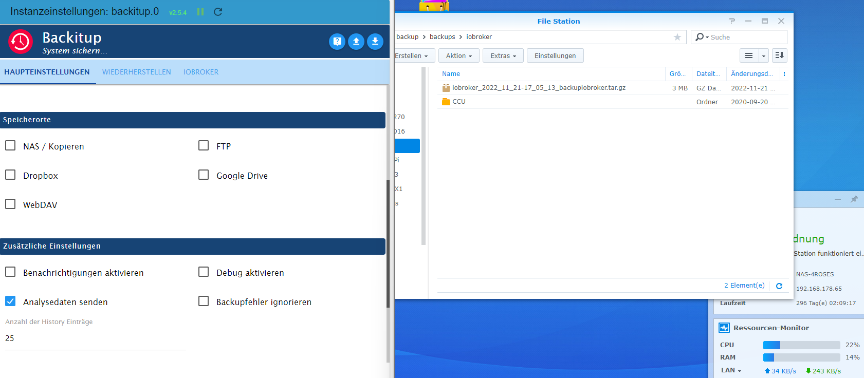

                          Nimm in der Instanzeinstellung die Option "Speicheort NAS" raus und erstelle normal das Backup .
                          dann erscheint es in deinem Mount Ordner

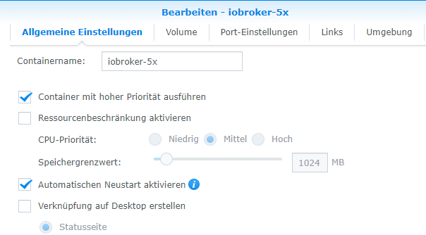

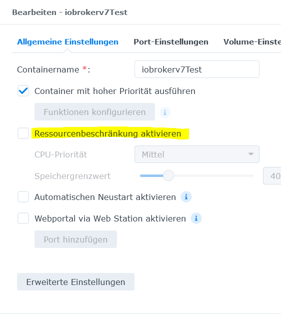

                            1GB zu wenig:
                            Wie kann ich den zugewiesenen Speicher erhöhen? Bei der Auslastung hat´s bislang keine Rauchwolken gegeben... 🙂

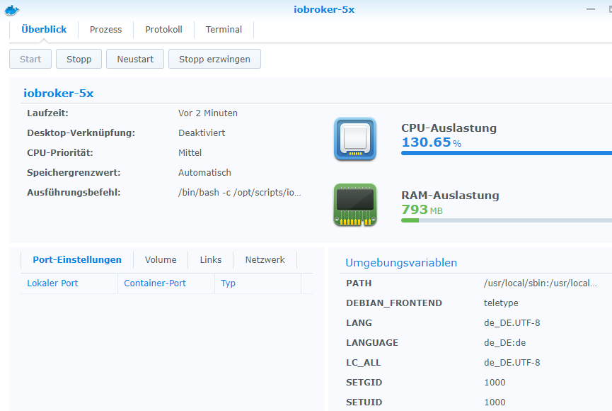

                            • Glasfaser
                              Glasfaser @Rosco last edited by Glasfaser
                              @rosco
                              Nimm deinen gesetzten Haken dort raus
                              EDIT :
                              der ist schon bei dir :
                              also nicht mehr viel Luft ....
                                Das war es!!! Ich glaub´s nicht.
                                Aber verstehen tue ich es auch nicht, warum in der Speicherort Konfiguration das nicht genauo läuft bleibt mir ein Rätsel.
                                • Rosco
                                  @glasfaser sagte in Backitup auf Synology mit CIFS/NFS:
                                  @rosco
                                  EDIT :
                                  Habe ich angepasst, nun ist auch Luft nach oben

                                    Vermutung , die Unterodner ...backups/iobroker/ haben keine Rechte.
                                    Kannst es ja testen , wenn du nur das Backup in /backup legst .
                                    Aber ...

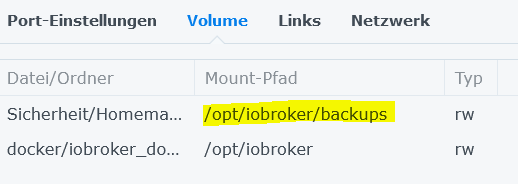

                                    ich würde den Mount so lassen ( nicht über Rom gehen ) !!!
                                    Rosco 2 Replies Last reply Reply Quote 0
                                    • Rosco
                                      Aber ...
                                      Ich hatte den Mount tatsächlich auch schon einmal drin - aber nicht vollständig.
                                      Mir fehlte das Unterverzeichnis /backups in /opt/iobroker/backups
                                      Das war sehr hilfreich, vielen Dank dafür!

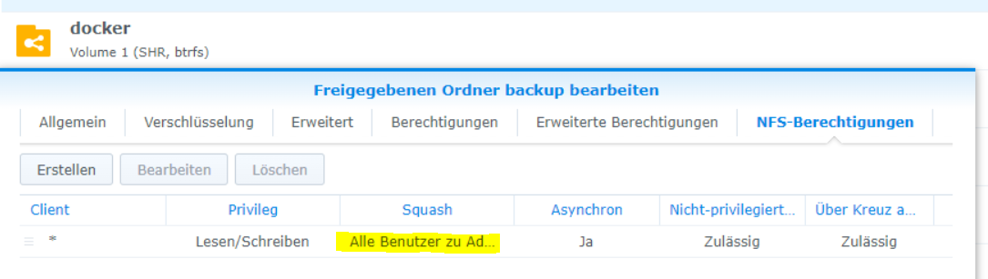

                                          Homoran Global Moderator Administrators @Rosco last edited by
                                          @rosco das sind aber doch NFS Berechtigungen.
                                          wenn ich das log von backitup richtig lese, arbeitest du dort mit CIFS
